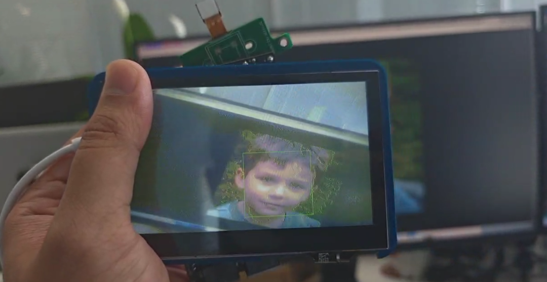

1 应用效果预览
mcu

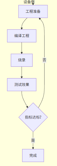

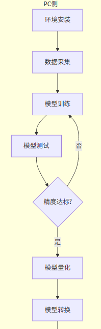

2 流程图
提示:可以上下滑动
mcumcu

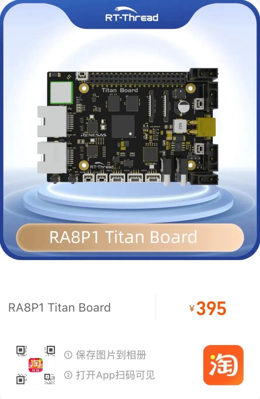

3.1  硬件清单
开发板:RA8P1开发板(Titan Board)。
mcu
或复制链接购买:https://item.taobao.com/item.htm?ft=t&id=987791181903

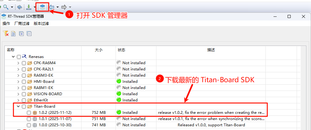

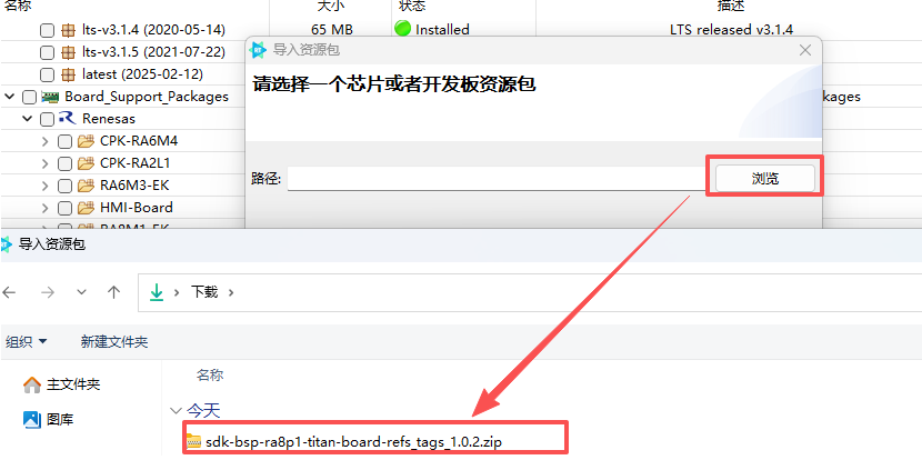

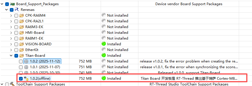

在 RT-Thread Studio 中下载 Titan-Board SDK 及相关依赖(下载Titan-Board SDK 时,其他依赖会自动下载)。
mcu

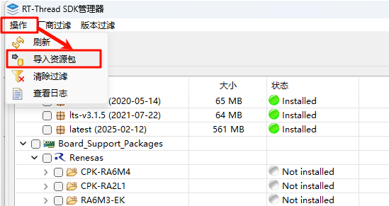

网盘中提供了下载好的 Titan-Board SDK,可以通过导入的方式安装 SDK。
mcu
选择 SDK 压缩包。
mcu
导入成功。
mcu

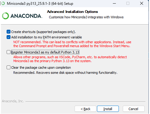

双击安装miniconda,注意这一步要选择添加环境变量
mcu

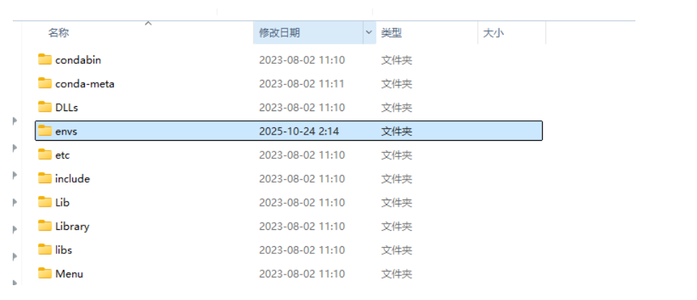

解压(推荐)
将convert.zip解压到anaconda安装目录的envs中。
mcu

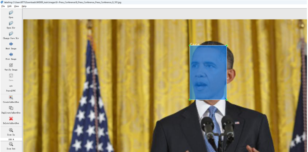

使用labelimg创建数据集。
mcu

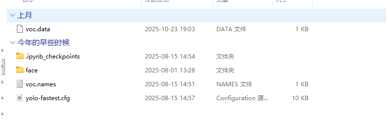

创建好的数据集可以使用Yolo-Fastest\scripts\xml2yolo.py来转为yolo格式。同时会得到会得到train.txt和val.txt的生成路径。
python scripts/xml2yolo.py
修改voc.names。
face
得到anchor。
darknet.exe detector  calc_anchors datasets/voc.data  -num_of_clusters 9 -width 192 -height 192
得到的anchor如下,每个人每次生成都不一样。
anchors =   3,  5,   6, 10,  11, 17,  14, 30,  25, 25,  25, 52,  43, 54,  58, 90,  94, 117
修改yolo-fastest.cfg。
width=192height=192channels=1
# 两个yolo都要改[convolutional]size=1stride=1pad=1filters=18activation=linear
[yolo]mask = 0,1,2anchors =  3,  5,   6, 10,  11, 17,  14, 30,  25, 25,  25, 52,  43, 54,  58, 90,  94,117classes=1

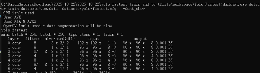

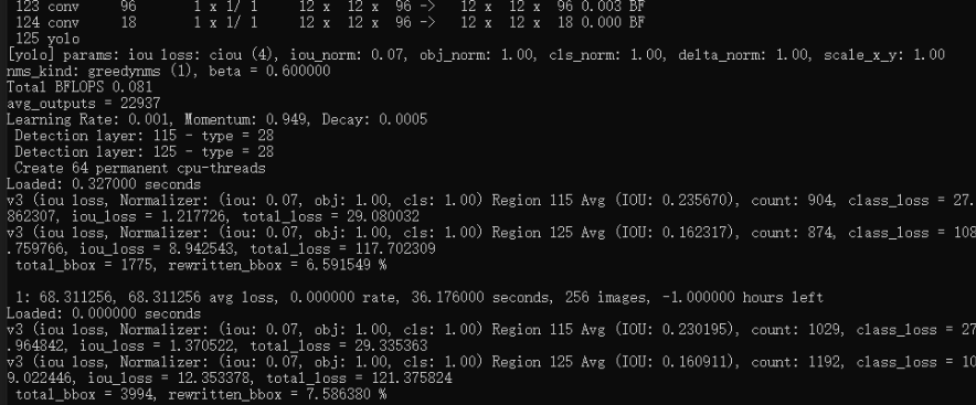

4.2  训练
使用我编译好的darknet.exe
cd Yolo-fastestdarknet.exe detector train datasets/voc.data  datasets/yolo-fastest.cfg   -dont_show
大概训练2小时才会有好一些的模型结果(GPU启动训练的情况下)。
mcumcu

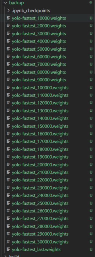

训练模型结束后,会在Yolo-fastest/backup中保存模型权重。我们选择最后一轮的权重,用于转换。
mcu

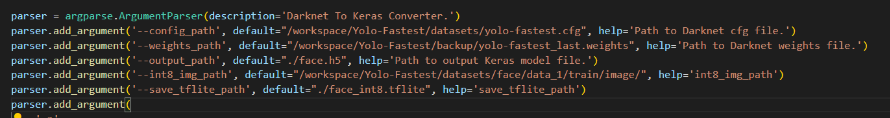

转换代码需要的参数如下。
mcu

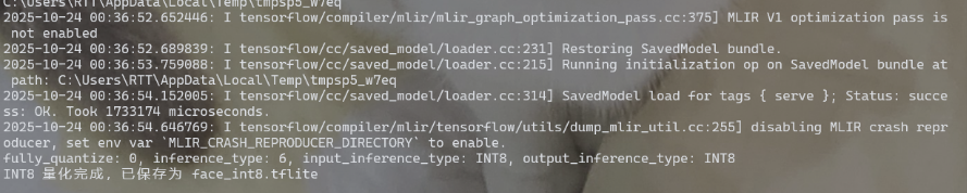

我们需要复制训练好的权重、cfg文件到keras-YOLOv3-model-set下,然后运行,这里需要稍等一会,需要大概6分钟。
conda activate convertcd /path/to/keras-YOLOv3-model-setpython tools/model_converter/conver2tflite_and_int8.py --config_path yolo-fastest.cfg --weights_path yolo-fastest_last.weights --output_path face.h5 --int8_img_path ../Yolo-Fastest/datasets/face/data_1/train/image/ --save_tflite_path face_int8.tflite -f
最终会得到face_int8.tflite模型。
mcu

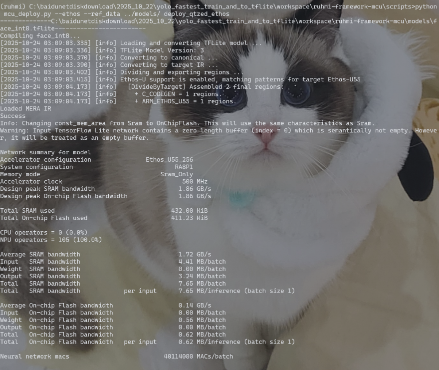

5.2 tflite->ruhmi
将上⼀步得到的tflite文件复制到ruhmi-framework-mcu/models下,然后运行以下指令
conda activate ruhmicd /path/to/ruhmi-framework-mcu/scriptspython mcu_deploy.py --ethos --ref_data ../models/ deploy_qtzed_ethos
mcu

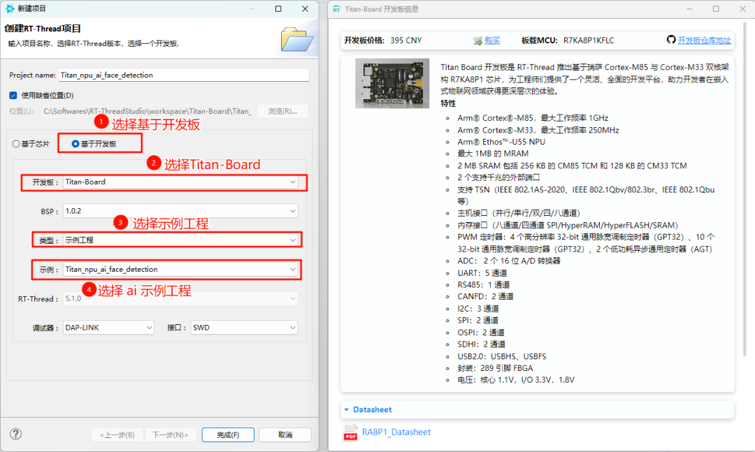

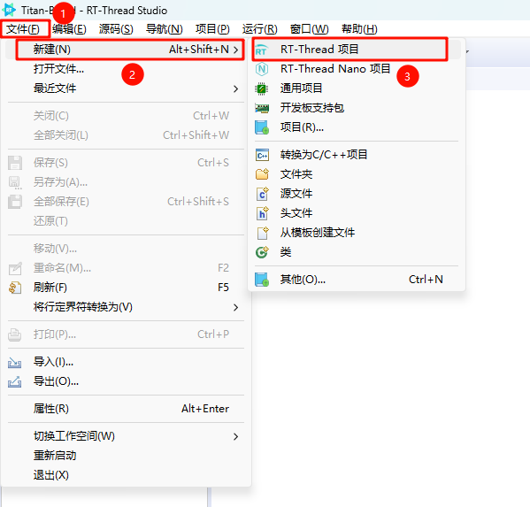

在 RT-Thread Studio 中创建示例工程。
mcu
创建 ai 示例工程。
mcu

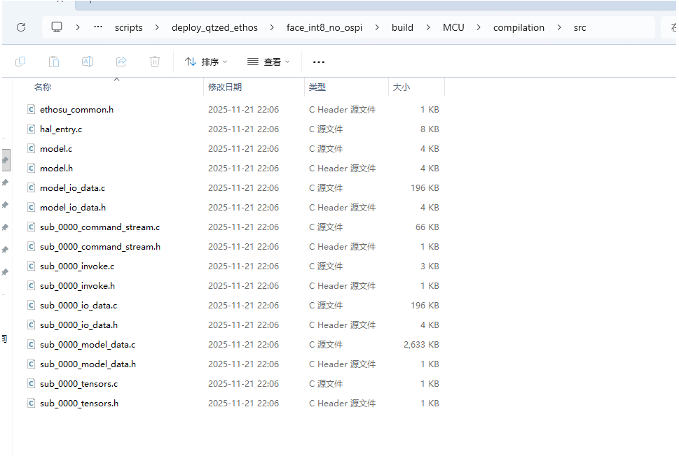

tflite->ruhmi会在ruhmi-framework-mcu/scripts下生成可部署模型⽂件,路径如下
mcu
接下来,删除 *_io_data.* 和hal_entry.c,然后将剩下的文件拷贝到刚刚创建的示例工程的Titan_npu_ai_face_detection/src/models下。

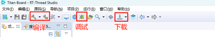

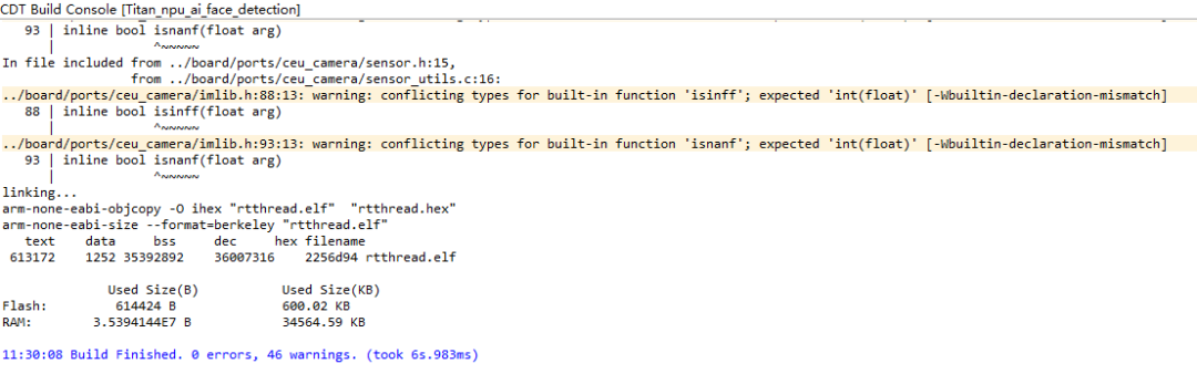

编译然后下载。
mcumcu

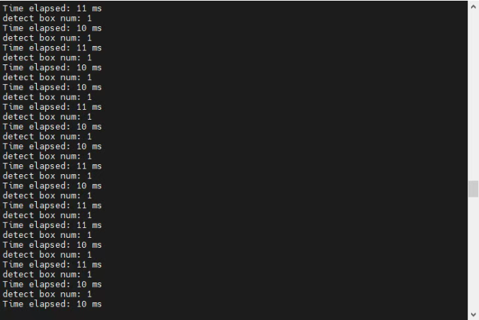

检测效果如下
mcu
