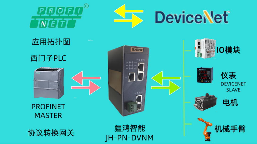

3. 实施过程与系统原理拓扑
实施过程遵循“配置-集成-映射”三步法。首先,在西门子TIA Portal工程中,导入网关的GSDML文件,将其配置为PROFINET网络中的标准从站设备,并分配输入/输出数据区。随后,通过网关专用配置软件,对连接的DEVICENET设备(如ABB ACS510变频器、罗斯蒙特压力变送器)进行扫描与参数设置,组建DEVICENET子网络。
系统拓扑图(逻辑结构):
[西门子S7-1500 PLC (PROFINET 主站)]
        || PROFINET工业以太网
[PROFINET从站/DEVICENET主站 协议转换网关]
        || DEVICENET现场总线
[设备群]— 鼓风机变频器1 (ABB)
        — 鼓风机变频器2 (ABB)
        — 溶解氧分析仪 (HACH)
        — 曝气管道压力变送器 (Emerson)
原理:网关内部实现实时协议解析与数据交换。PLC发出的PROFINET控制报文(如变频器频率设定值)被网关转换为DEVICENET报文,下发至对应设备;反之,现场设备的实时状态与工艺数据通过网关汇聚,并打包为PROFINET数据,供PLC读取与上位机(如WinCC)进行可视化监控与数据分析。
 协议转换网关
疆鸿智能JH-PN-DVNM,金属外壳,IP30 防护,导轨安装,工作温度 -25 ℃ ~ +70 ℃,双电源冗余输入(18–30 VDC),专为污水厂高湿、硫化氢腐蚀环境设计。
· Profinet 侧:作为从站,支持 V2.4 协议,占用 64 字节输入(温度值、仪表状态)+ 32 字节输出(校零指令、报警复位),更新周期 2 ms。
· DeviceNet 侧:作为主站,可带 32 个从站节点,内置终端电阻(120 Ω/1%),支持离线扫描、自动分配 MAC ID,轮询周期 4 ms。
