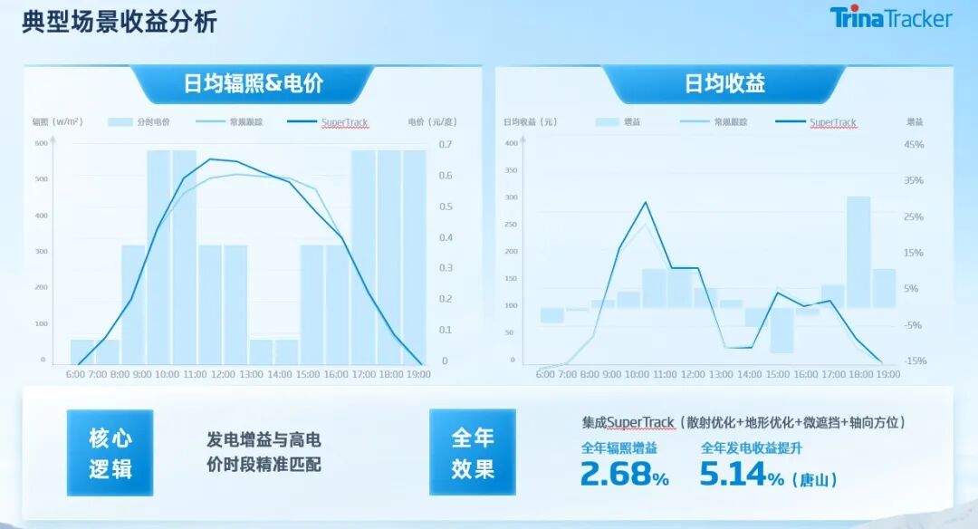

活动上,孙凯还介绍了六大智能优化策略的技术方案及典型场景模拟结果:如在典型阴天(高散射)环境下,SuperTrack 2.0 通过小角度优化实现了 9.41% 的发电增益,在分时电价条件下收益提升 11.46%。在典型晴天(复杂地形)环境中,SuperTrack 2.0 通过地形优化实现 4.64% 的发电增益,匹配分时电价收益提升 8.39%。在高直射辐照天气,SuperTrack 2.0 利用微遮挡技术,可针对切半组件发电特性,控制支架转至遮挡组件一半,典型晴天收益可提升0.92%。针对上下午电价不对称地区, SuperTrack2.0可进行轴向方位优化,使高发电时间段匹配高电价时间段,典型天发电收益可提升10.01%。又如部分项目,SuperTrack 2.0可优化系统设计,增大限位角及阵列间距,增加高电价时间段的发电量,可近一步提升发电收益。

天合跟踪依托专业工程服务能力,将SuperTrack 2.0智能系统贯穿于电站设计、建设与运行全阶段,提供最优的设计方案。孙凯以模拟河北地区应用SuperTrack2.0技术进行测算。结果显示,通过上述六项智能跟踪优化技术,电站可在电力市场化交易环境下实现全年收益提升5.14%的优异成绩。
