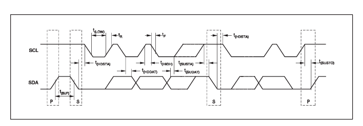

5.3 I²C接口
ADS1112通过I²C接口进行通信,这是一种两线开漏接口,支持多个设备和主设备在单总线上通信。通信时,主设备发起通信,发送地址字节选择从设备,并通过时钟线SCL和数据线SDA进行数据传输。ADS1112只能作为从设备,SCL为输入引脚。

5.6 I²C数据速率
I²C总线有标准模式(最高100kHz)、快速模式(最高400kHz)和高速模式(最高3.4MHz)三种速度模式。ADS1112与这三种模式完全兼容,但高速模式需要发送特殊的地址字节来激活。
