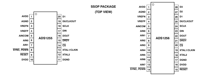

ADS1255支持一个差分或两个单端输入,拥有两个通用数字I/O;而ADS1256支持四个差分或八个单端输入,具备四个通用数字I/O。除了输入和I/O数量的差异,二者在其他方面基本相同,在本文中统一简称为ADS1255/6。
