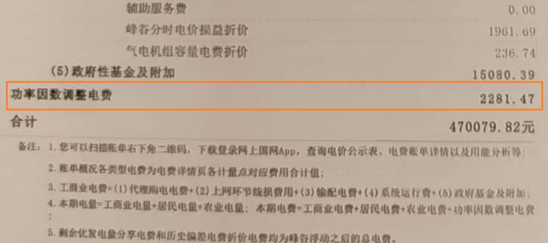

光伏四象限无功补偿控制器:简单解决力调电费罚款难题
许多企业安装光伏系统后,电费单上意外出现“力调电费(功率因数调整电费)”罚款。这通常是因为传统无功补偿控制器无法适应光伏并网后的电能双向流动。当光伏发电量大于用电量时,电能反向导致传统控制器误判而停止补偿。

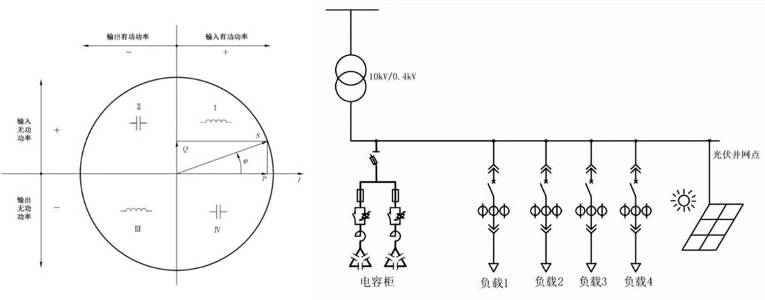

这种专用控制器能全面识别电能双向流动的所有状态,确保精准补偿。普通控制器只能处理电网供电状态,而四象限控制器能应对光伏发电的各种工况。
什么是四象限运行?四象限控制器能够在三个不同工作模式下进行补偿:
  1. 供电模式:光伏发电量小于用电量(正常用电状态)
  2. 平衡模式:光伏发电量与用电量基本持平
  3. 发电模式:光伏发电量大于用电量(余电上网)
控制器通过实时监测光伏发电系统的有功和无功功率以及电网侧的参数,计算出四个象限的有功、无功功率,进而确定补偿策略。

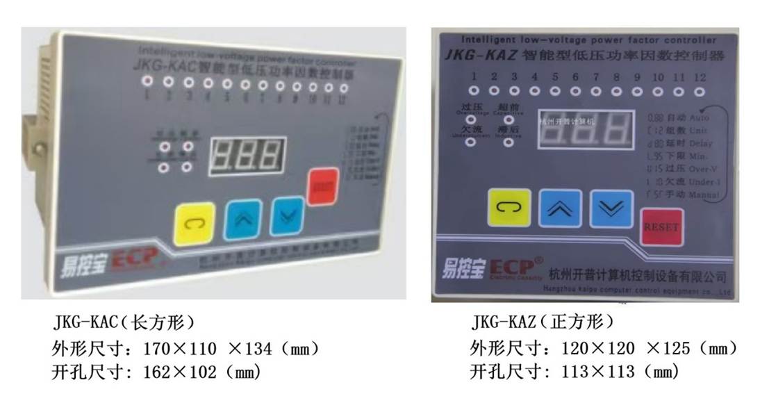

杭州开普计算机控制设备有限公司凭借近30年的专业经验,其“易控宝ECP”光伏四象限无功补偿器是一款能够精准解决光伏并网功率因数问题的可靠产品。对于深受“力调电费”困扰的企业和负责维护的电工师傅来说,它是一个非常值得考虑的高性价比解决方案。
无功补偿控制器
主要功能特性:
为了满足不同现场需求,“易控宝ECP”集成了多项实用功能:
  • 多种补偿模式:支持无功功率、功率因数等多种补偿方式,适应不同的光伏系统和电网环境。
  • 灵活配置与易用性:输出回路有 1~12路可选,用户可根据实际需求灵活设定。具备自动判相功能,安装调试更加简单方便。
  • 人性化设置与显示:电容器投切延时、过电压保护值等关键参数均可由用户自行设置。界面通常采用LED数码管显示,可动态显示配电系统的实时功率因数。
  • 灵活选择额定工作电压:AC 380V / 220V / 100V 可选。
  • 可支持高采低补:高压采样确保数据全面性,提升补偿精度,补偿变压器空载无功。
  • 可支持空载直补:无需加装互感器,无需改造线路,同样可以补偿变压器空载无功
