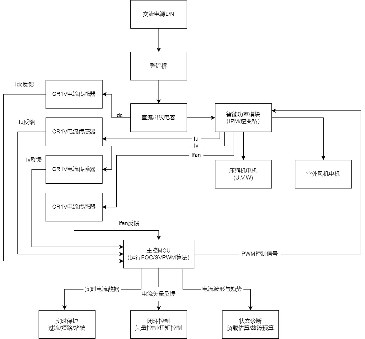

2. 变频控制系统中的电流监测:实现精准控制的核心
在变频空调(特别是使用永磁同步电机的直流变频空调)中,电流监测是矢量控制算法的基石。
技术需求:
超高实时性与多通道同步采样:
需求原因:矢量控制需要实时、精确地获取压缩机三相电流中的两相(第三相可通过计算得出),以解耦控制电机的磁场和转矩。采样延迟或通道间不同步会导致控制失真、转矩波动、效率下降和噪音。
实现方案:使用多个高性能霍尔电流传感器,配合MCU中具有高采样率的同步采样ADC。
极低的相位延迟与高带宽:
需求原因:控制环路(电流环、速度环)的稳定性要求反馈信号相位延迟极小。特别是在高频开关(如20kHz PWM)下,传感器必须有远高于PWM频率的带宽,才能真实还原电流波形。
实现方案:闭环霍尔电流传感器是首选,其带宽通常可达200kHz以上,相位延迟极小。
直流母线电流监测:
需求原因:用于重构三相电流(在特定调制算法下)、进行过流保护和计算系统总输入功率。
实现方案:在直流母线负端串联一个霍尔电流传感器或使用专用的分流器+隔离放大器方案。
霍尔电流传感器
上图为霍尔电流传感器在空调变频器中的应用框架图

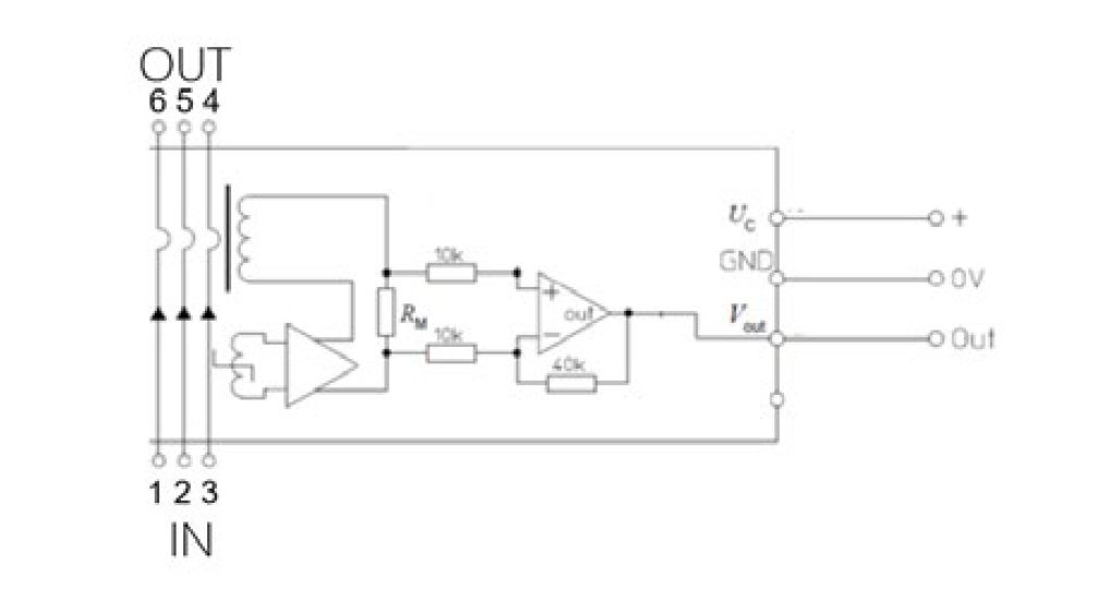

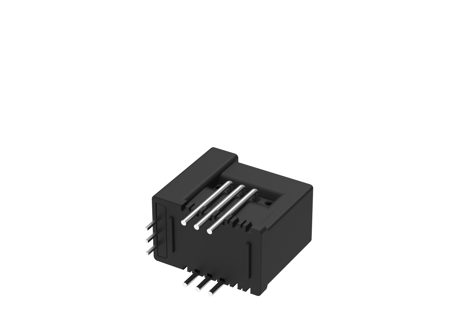

CR1V闭环霍尔电流传感器

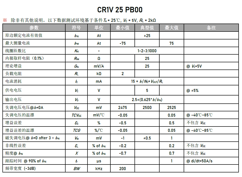

CR1V PB00系列是芯森电子自主研发的基于霍尔原理的闭环(补偿)电流传感器,可用于测量直流、交流和脉冲电流。原材料符合UL94-V0,具有优异的线性度和出色的精度,以及极低的温漂,没有插入损耗,执行标准有:IEC 60664-1: 2020、IEC 61800-5-1: 2022、 IEC 62109-1: 2010。
霍尔电流传感器
产品参数(以25A为例)
霍尔电流传感器
