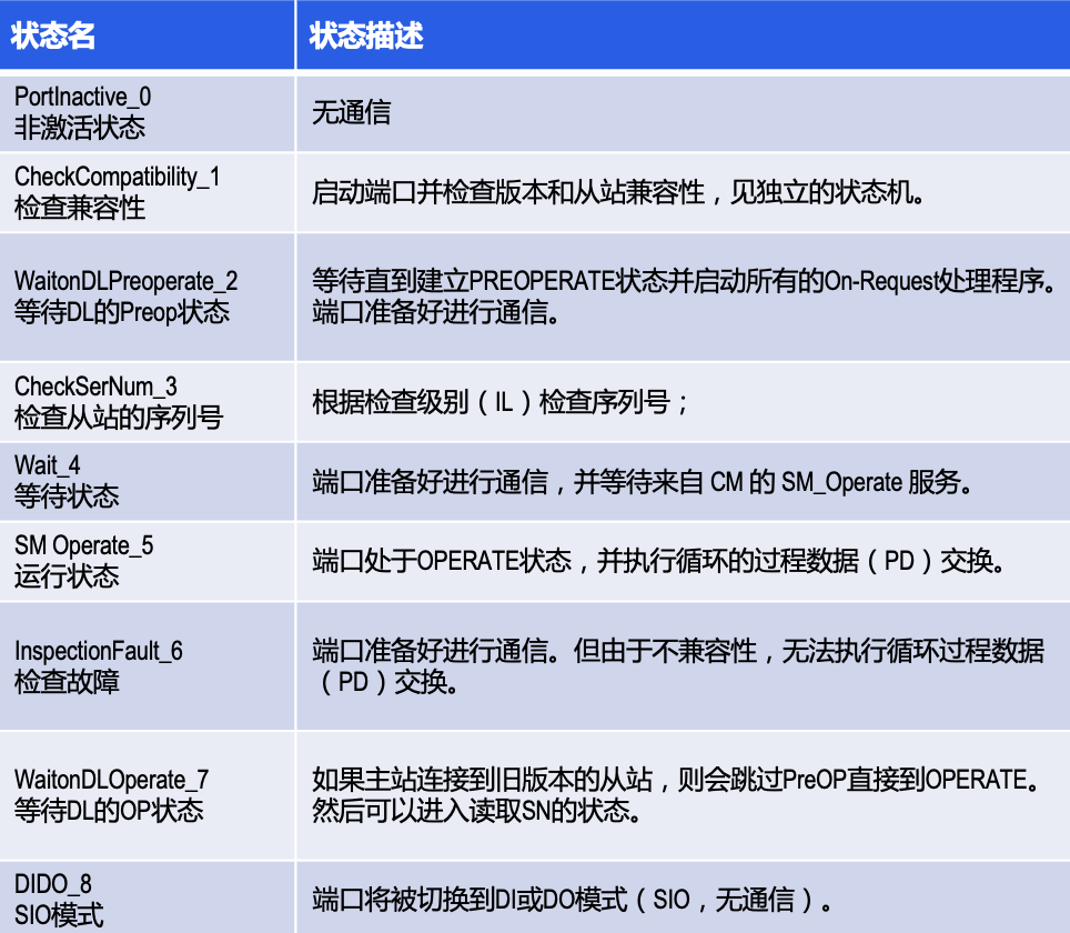

2主站SM状态机
  IO-LinkIO-Link

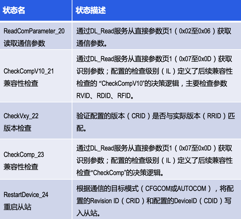

其中兼容性检查部分,涵盖了版本检查、循环时间检查、Device ID、Vendor ID检查等,只有经过严格的检查才能进行下一步通信,当然根据端口的配置不同,检查的力度也不太一样。

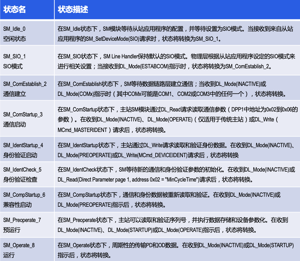

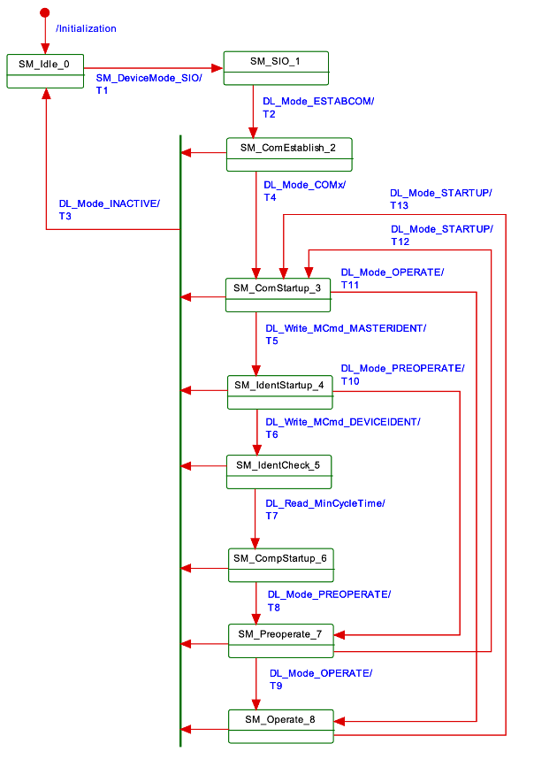

3 从站SM状态机
  IO-LinkIO-Link
IO-Link从站的SM模块提供如下功能:
1提供中央控制实例
负责所有阶段的初始化、缺省SIO管理,IO-Link通信启动、过程通信以及IO-Link fallback 到SIO模式的管理。
2与物理层(PL)的交互
系统管理与物理层交互,建立必要的线路驱动器和接收器调整,以确保通信正常进行。这些调整可能涉及到从主站获取的信息,如唤醒信号、传输速率等。
3与数据链路层(DL)的交互
系统管理模块通过与数据链路层的交互,获取来自主站的必要信息(如唤醒信号wakeup、传输速率等),并根据这些信息进行相应的处理。它还通过DL_Mode和DL_Write等方式触发线路处理器状态之间的转换。
4提供设备识别参数
系统管理模块通过设备应用程序接口提供设备识别参数,以确保从站的身份和兼容性。

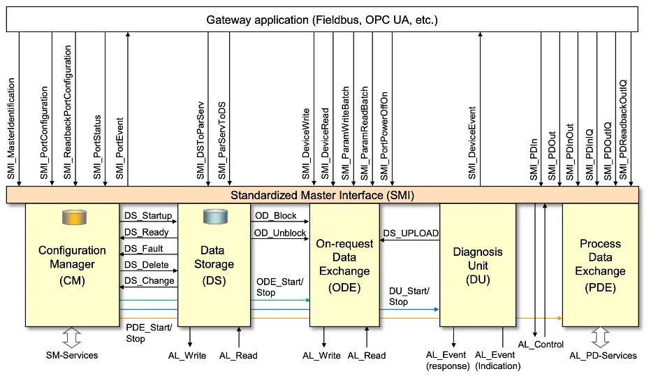

IO-Link
从上图可以得知,CM管理了整体后续各个模块何时启动,何时关闭;网关应用通过SMI接口实现对CM模块的基本调度,然后CM管理后续整体的生命周期;其中包括DS、ODE、DU以及PDE四大应用层模块。

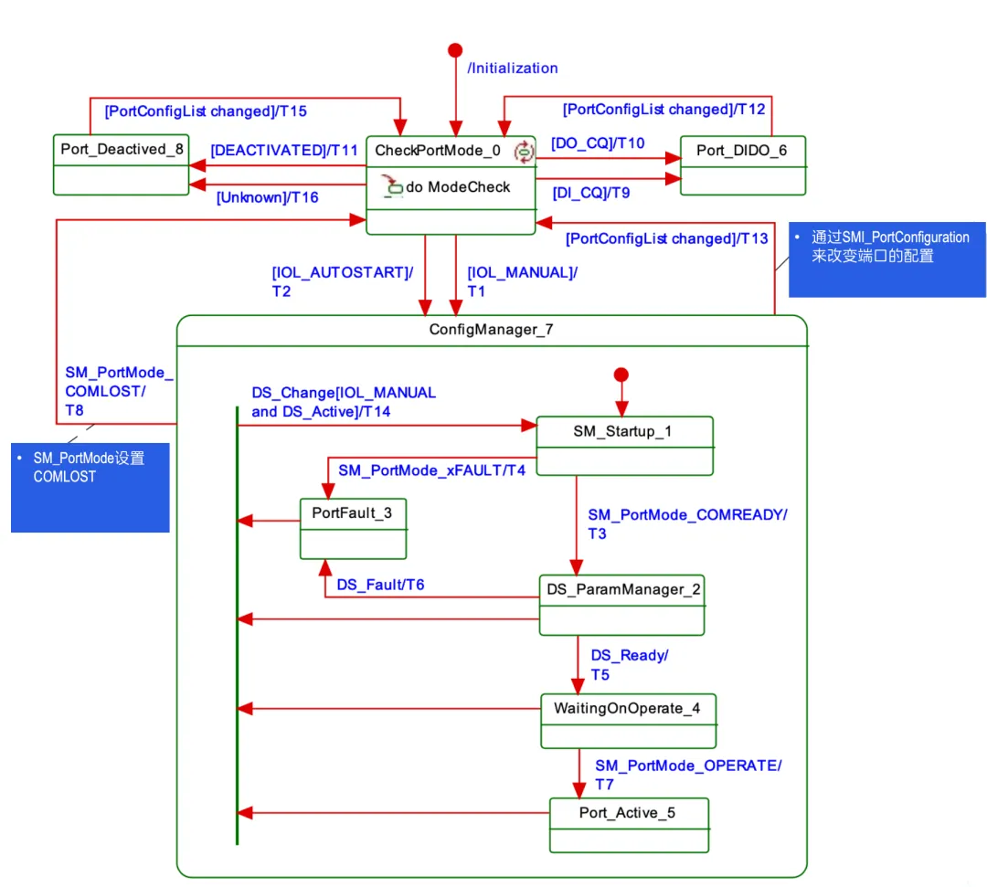

5 CM状态机
前面所讲,SMI接口通过SMI_PortConfiguration对端口进行配置,CM模块会把配置下发到SM模块,由SM模块进行具体的端口配置管理。
IO-Link
CM模块主要协调几个模块之间的行为,比如当配置为IO-Link之后,CM驱动SM模块开始启动,进入SM的Startup阶段,看看是否发生端口的fault情形。
如果开始建立通信了,会对参数进行管理,并判断DS是否就绪,这个阶段会发生DS的Upload或者Download操作,只有DS Ready之后,才进入Operate阶段;在整个配置管理阶段,只要发生通信丢失,就会回到一开始的阶段。
