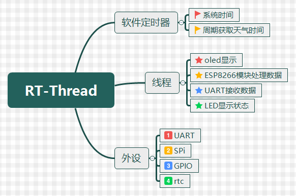

2、软件架构:
WIFI
主要软件架构如上图所示:
1.线程
  • oled显示:负责显示时间以及天气等数据
  • ESP8266模块处理数据:负责处理ESP8266模块接收的数据
  • UART接收数据:接收ESP8266模块的数据以及蓝牙的数据,已经将数据传输到上位机
  • LED显示状态:负责显示系统状态、WIFI连接状态以及蓝牙链接状态
2.定时器
  • 系统时间:周期为1s的系统时间,表示开机开始
  • 周期获取时间天气时间:周期为120s的频率 来获取网站天气以及时间的数据
3.外设
  • SPI 外设:驱动OLED显示
  • UART外设:ESP8266模块通信、上位机的数据传输
  • RTC 外设:RTC时钟
  • GPIO外设:驱动LED显示

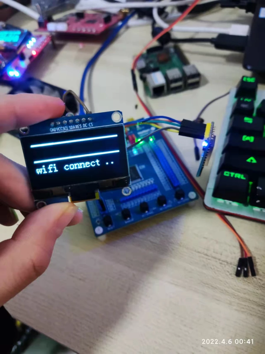

  • wifi连接界面:
WIFI

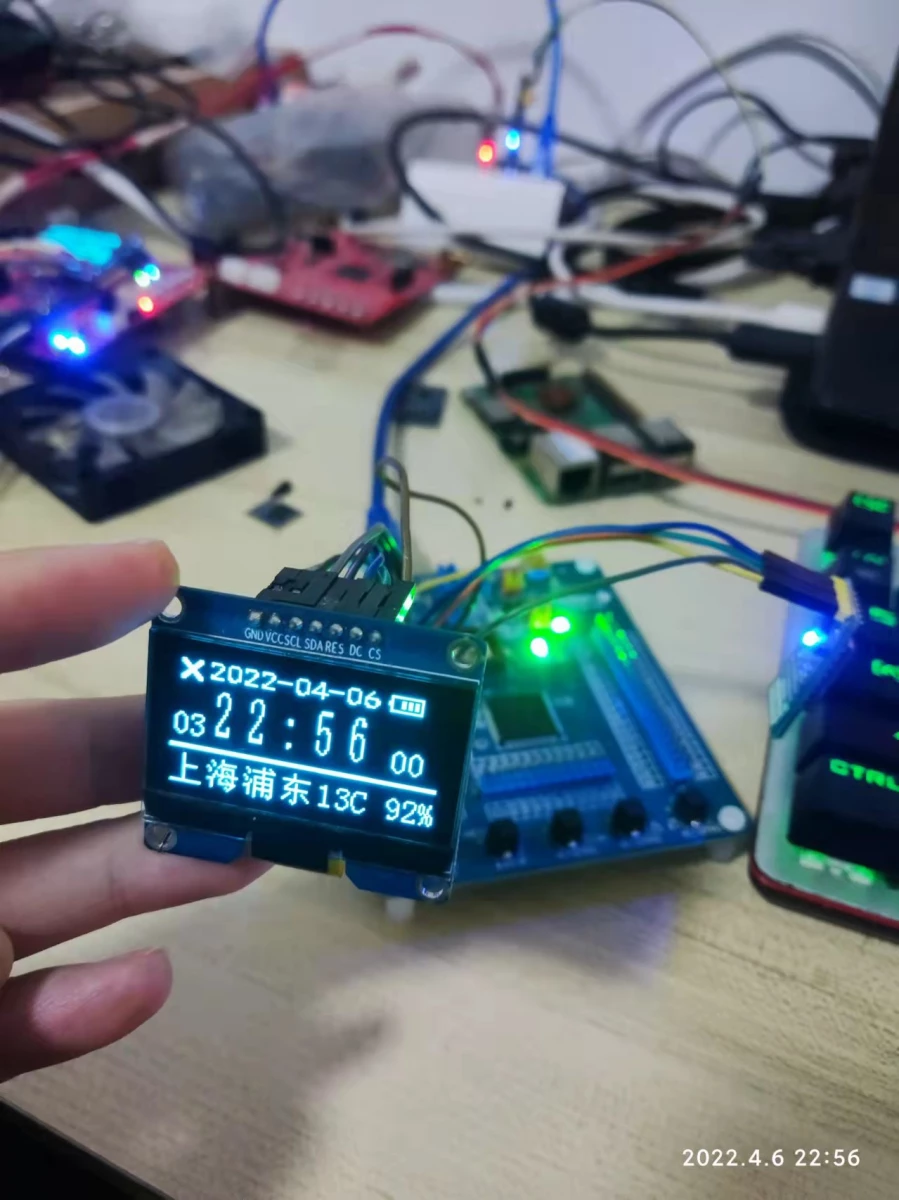

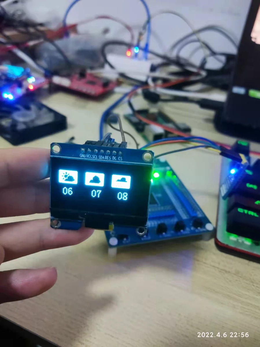

  • wifi显示界面:
WIFI
WIFI

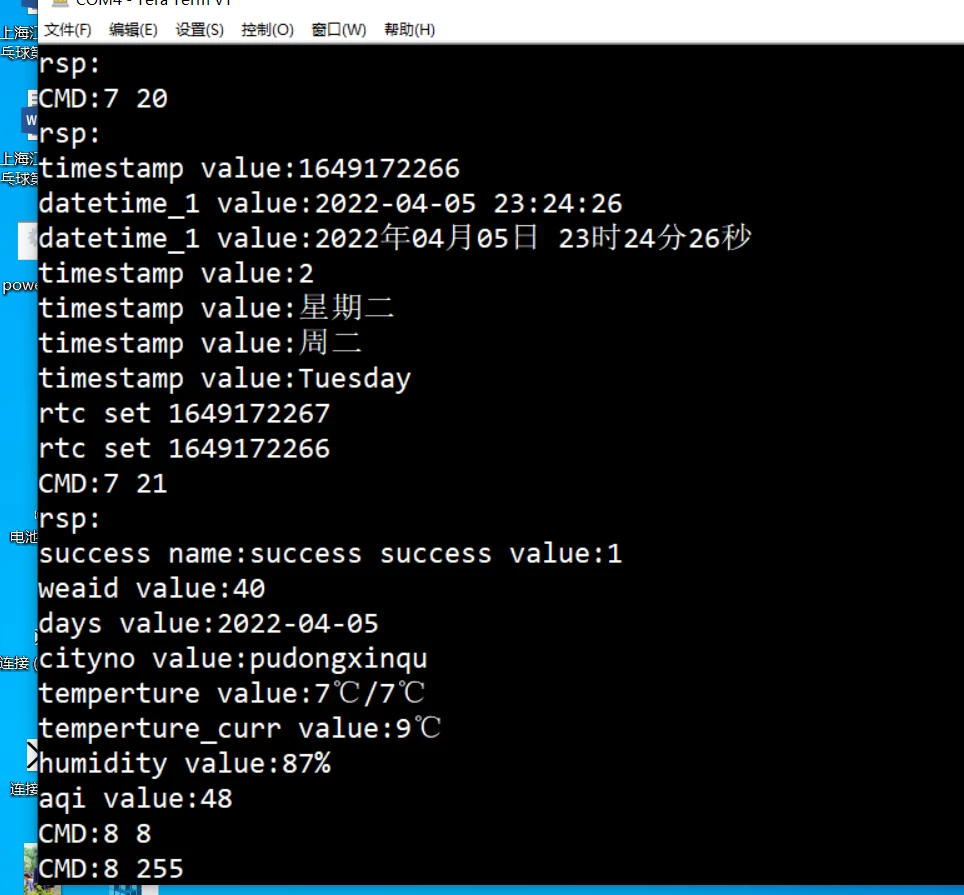

  • 获取天气数据:
    WIFI
