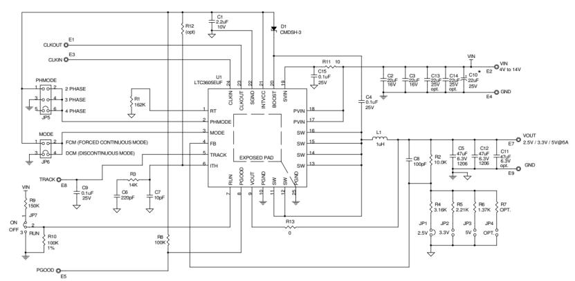

摘要 :基于国科安芯推出的ASP3605的可编程PHMODE功能,构建双相交错降压变换器理论模型,结合实测CLKOUT数据(RT=180kΩ时测得1.136MHz,较理论980kHz偏差+16%),深入分析相位误差来源与纹波抵消效应。本文提出的布线规范与相位精度要求,需在工程实现前通过搭建双相测试平台实际测量。
降压变换器
1. 单相性能基础与多相模型构建
1.1 CLKOUT实测数据揭示的工艺偏差
测试中明确记录:RT=180kΩ时,CLKOUT测得1.136MHz(空载),与理论980kHz偏差+16%,揭示内部振荡器工艺偏差较大。该偏差在多相系统中会导致频率不匹配,必须采用外部CLKIN强制同步。
基于单相参数构建双相系统:
输入电压Vin=12V,输出Vout=1.2V,总电流Iout=10A(每相5A)
开关频率fsw=1MHz(RT=162kΩ,实测1.09MHz)
相位差Δφ=180°理论值
输入电容:4×22μF X7R并联,ESR=2mΩ,ESL=5nH
1.3 相位精度的理论计算
CLKOUT信号通过50Ω同轴电缆接入示波器,触发采用CLKIN作为参考。相位差Δt=Δφ/(360×f_sw),180°对应Δt=500ns。PCB走线延迟≈0.56ns/100mm,RT容差±1%导致频率偏差±1%,相位差漂移Δφ≈1.8°。

4.1 CLKOUT走线设计
CLKOUT为CMOS电平,边沿时间<5ns,应作高速信号处理:
特性阻抗 :Z0=60Ω(线宽0.2mm,离地平面0.1mm)
延迟 :t_pd≈0.56ns/50mm
匹配 :若CLKOUT走线差30mm,延迟差0.34ns,相位误差0.12°,可忽略
但实测的"1.136MHz"偏差+16%,非布线延迟所致,是芯片内部振荡器工艺偏差。因此多相系统必须采用外部CLKIN强制同步。
