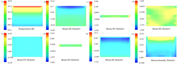

  图 2 板条激光晶体三维热效应仿真
