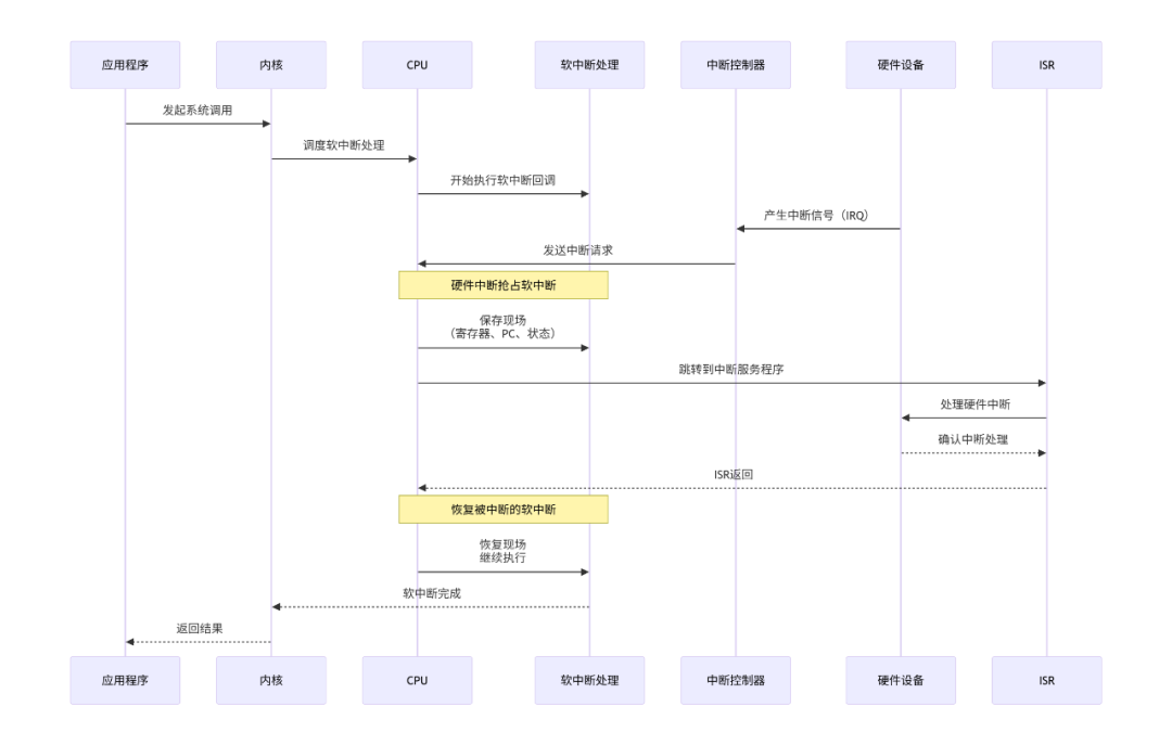

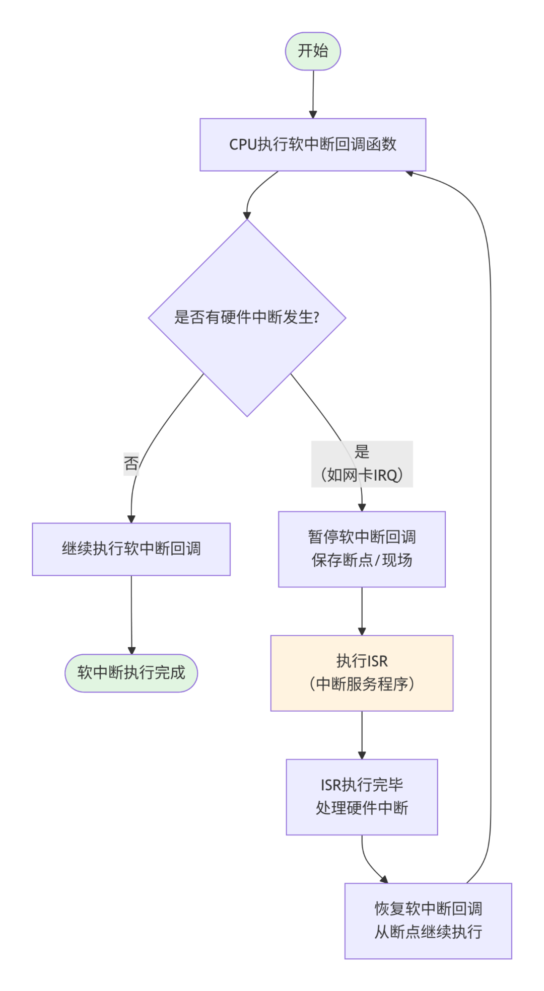

1. 内核的 “中断使能” 默认配置
软中断回调执行时,内核不会主动关闭本地 CPU 的中断总开关(即 CPU 的 IF 标志位保持开启)。这意味着:
回调函数
•当软中断回调正在执行时,若有硬件中断触发(如键盘输入、网络包到达),CPU 会暂停软中断回调,转而去执行对应的 ISR;
•ISR 执行完毕后,CPU 会回到软中断回调的断点继续执行。
回调函数

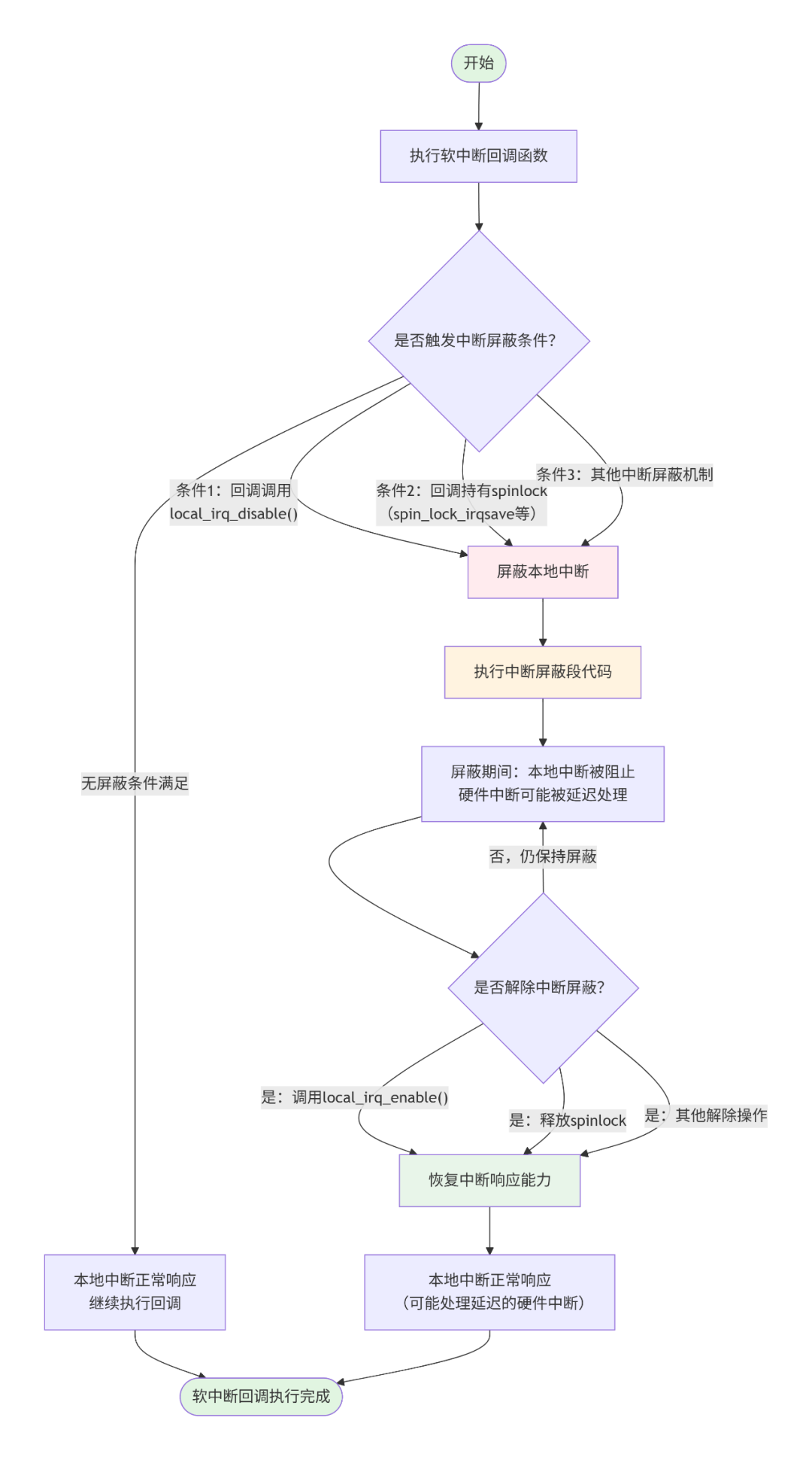

2. 例外场景:中断被主动屏蔽
并非所有软中断回调都允许响应本地中断,以下两种情况会屏蔽中断:
回调函数
回调函数显式设置屏蔽:若软中断回调中调用了 local_irq_disable ()(关闭本地中断),则在该函数执行期间,本地 CPU 不会响应任何硬件中断,直到调用 local_irq_enable () 恢复;
内核处于原子上下文:软中断本身运行在原子上下文(无调度抢占),若回调函数中持有 spinlock(自旋锁,默认会屏蔽本地中断),则持有锁期间,本地中断被屏蔽,避免死锁。

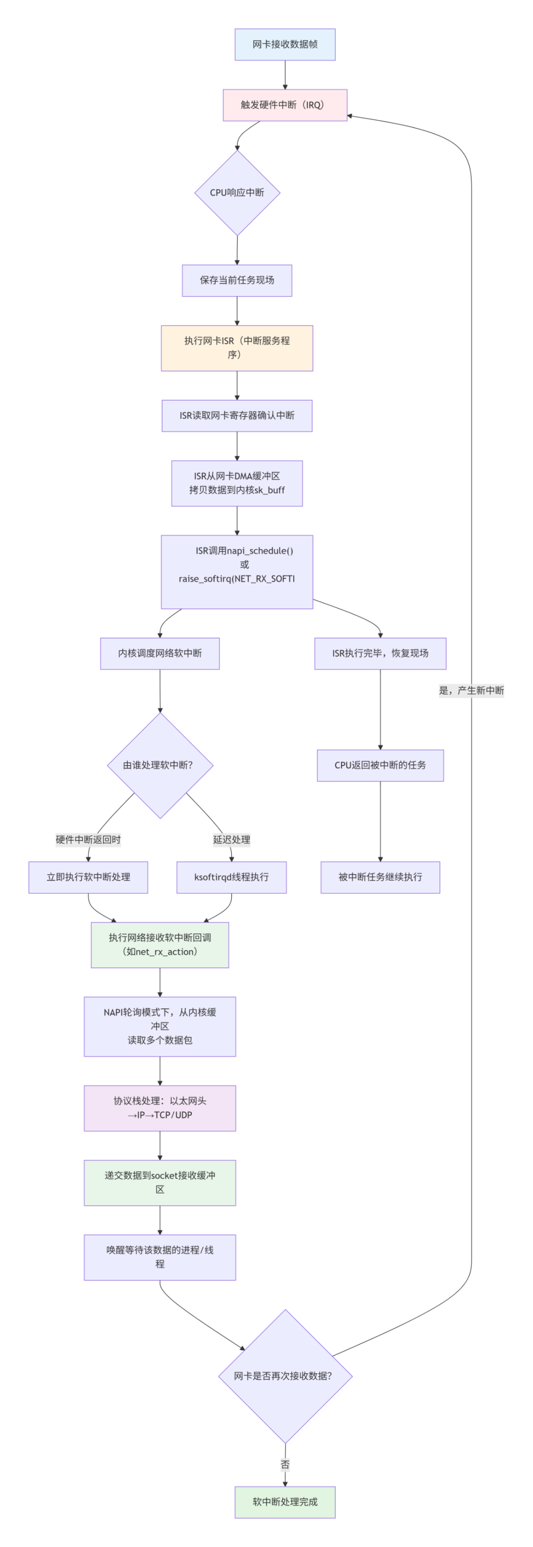

3. 实际案例:Linux 网卡软中断的执行流程
以网卡接收数据为例,直观理解中断与软中断的交互:
回调函数
这个过程中,软中断回调的执行被硬件中断打断,证明了“允许响应本地中断” 的核心结论。

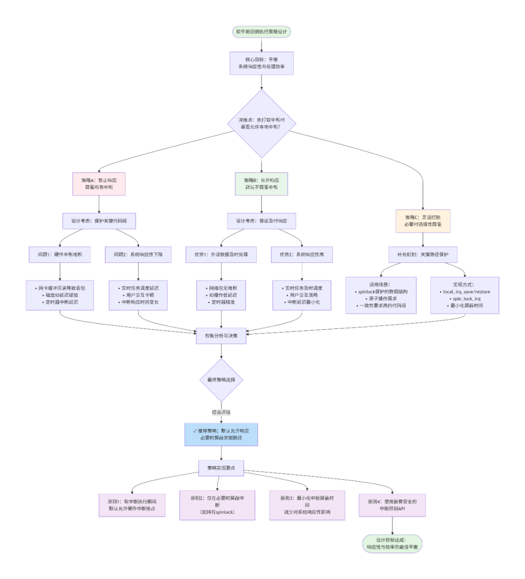

四、为什么要这样设计?—— 系统吞吐量与响应性的平衡
内核这样设计的核心目标是平衡“中断响应速度” 和 “软中断处理效率”:
回调函数
1.若软中断回调执行时屏蔽所有本地中断,会导致硬件中断堆积(如网卡数据丢失、磁盘 IO 延迟),降低系统响应性;
2.若完全不限制中断嵌套,可能导致软中断回调被频繁打断,处理效率低下(如网络软中断一直无法完成协议解析)。
因此,内核采用“默认允许响应,必要时屏蔽” 的策略:
•大多数软中断回调(如网络、块设备)允许被硬件中断打断,保证外设数据不丢失;
•关键路径(如持有自旋锁、操作临界资源)通过显式屏蔽中断,保证数据一致性。

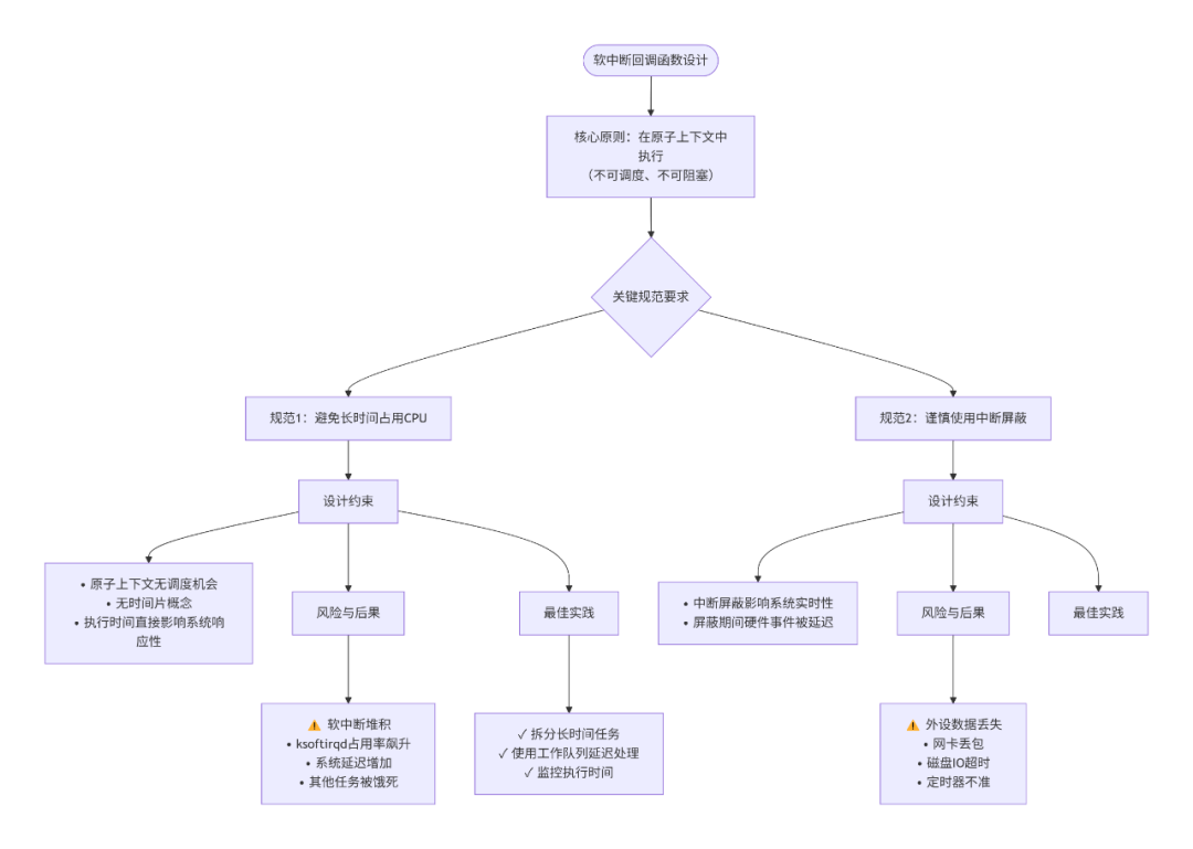

五、开发注意事项:软中断回调的编程规范
基于以上机制,编写软中断回调函数时需注意:
回调函数
1.避免长时间占用 CPU:回调函数运行在原子上下文,无调度抢占,若执行时间过长(如循环处理大量数据),会导致后续软中断堆积,同时可能阻塞硬件中断的响应(虽允许打断,但回调本身耗时会影响整体吞吐量);
2.谨慎使用中断屏蔽:非必要不调用 local_irq_disable (),若需屏蔽中断,需尽量缩短屏蔽时间;
3.避免睡眠操作:软中断回调运行在原子上下文,禁止调用 schedule ()、msleep () 等会导致睡眠的函数,否则会引发内核崩溃。
