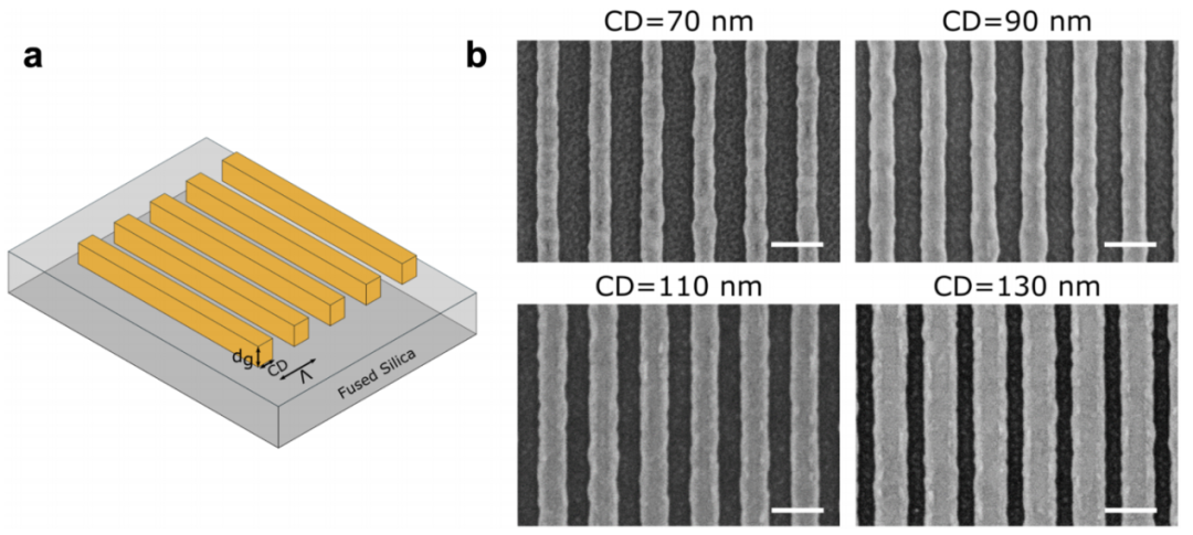

(a)制备在熔融石英基底上的—维金质光栅三维示意图;(b)所制备的不同关键尺寸金质光栅结构的扫描电子显微镜图像
在玻璃基底上制备了周期 Λ=200 nm、厚度 dg= 60 nm、线宽(关键尺寸CD)分别为70、90、110及130 nm的一维金质光栅。
制备采用自上而下工艺:先在基底上沉积铬粘附层与金层,再溅射铬硬掩模,接着通过电子束光刻定义图形,并经过离子刻蚀将图案依次转移至铬掩模和金层,最终去除残留铬层。
光栅尺寸参数通过JCMsuite有限元求解器进行设计优化,目标为最大化 p光和 s光反射系数间的振幅比 Ψ 与相位差 Δ 的变化。使用椭偏仪在 60°–75° 入射角范围内进行测量。检测限(LOD)通过Python调用JCMsuite包进行计算。

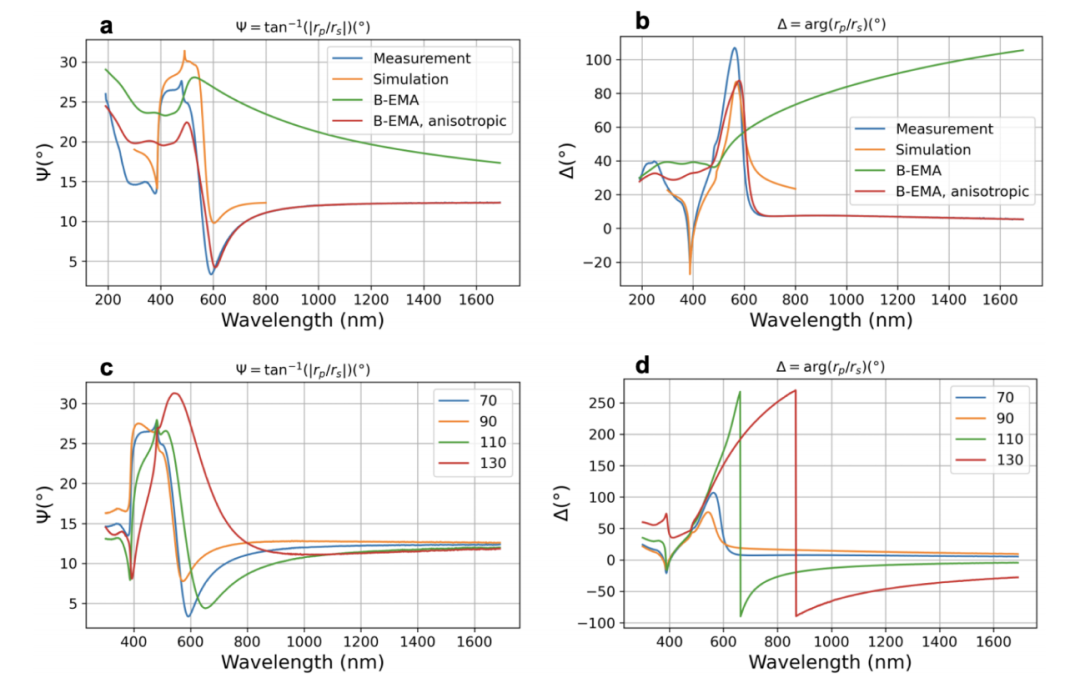

光谱拟合与模型比较
测量
(a)和(b)展示了入射面垂直于光栅线条时,在 Φ=70∘、CD=70nm、dg=60条件下测量和有限元模拟的Ψ和Δ光谱;(c)和(d)代表了所制备光栅样品(具有不同CD值,单位为nm)在 Φ=70∘和 dg=60条件下测量的Ψ和Δ光谱
EMA模型将光栅视为混合了金与空气折射率的均匀层,其适用前提是特征尺寸远小于波长(准静态极限)。计算表明,未考虑各向异性是导致标准BEMA模型失效的主因。各向异性BEMA模型在波长大于600 nm(λ/Λ≈0.3)时与测量结果吻合较好,但在更短波长处偏差增大。

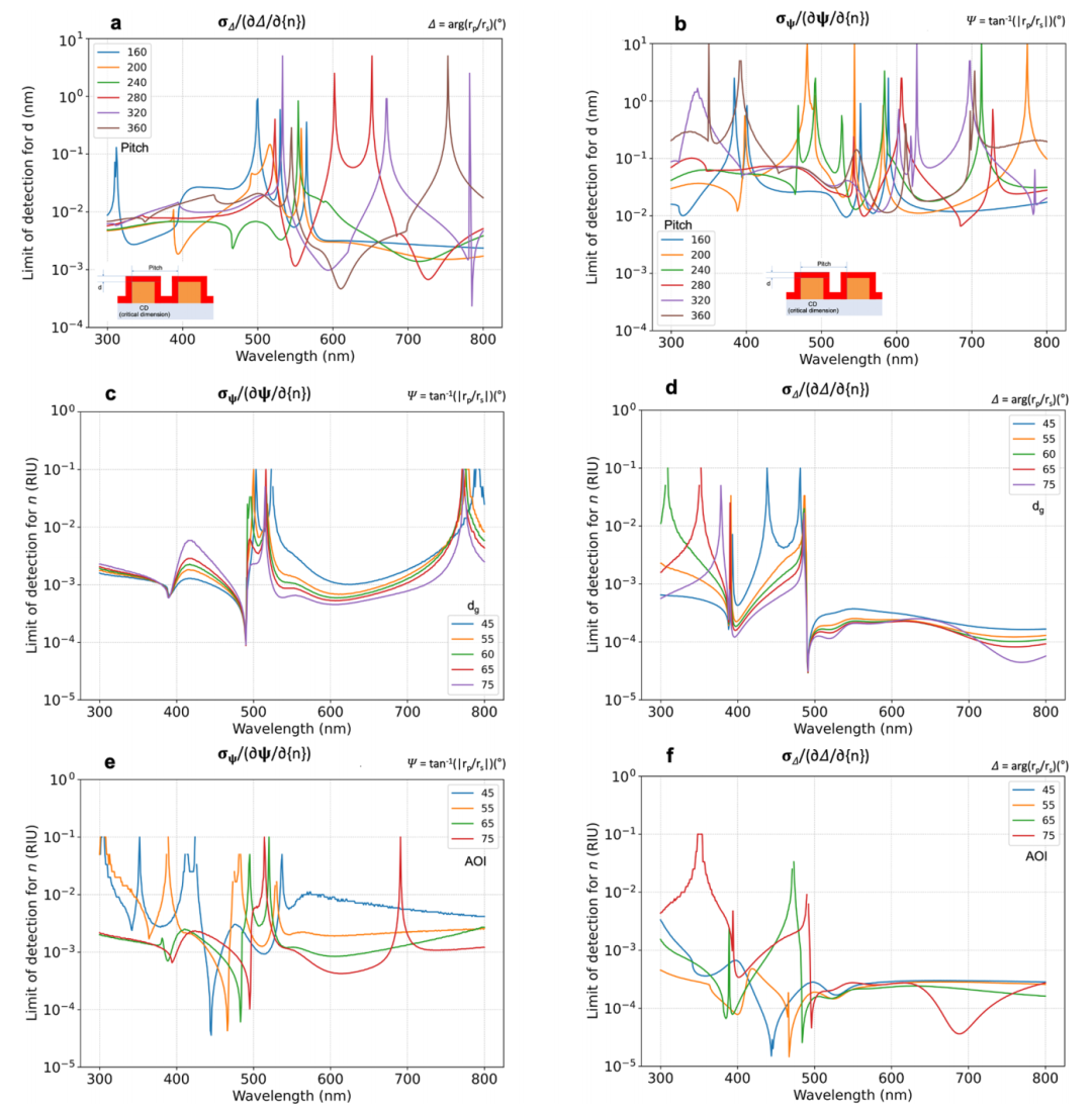

检测限分析与参数灵敏度
测量值的不确定度可通过重复测量的标准偏差评估。模型参数的测量灵敏度则采用检测限概念进行分析,通过计算 Ψ 和 Δ 对各参数 P 的偏导数 fΨ=∂Ψ/∂P 与 fΔ=∂Δ/∂P,并结合测量噪声 σ{Ψ,Δ},得到 LODP(Ψ,Δ)=σΨ,Δ/fΨ,Δ
覆盖层厚度与环境折射率检测限
测量
检测限图:(a,b)针对覆盖层厚度 d(dg=60dg=60 nm,CD=110nm,不同 ΛΛ 值);(c,d)针对环境折射率 na(Λ=200,CD=110nm, Φ=70∘,不同 dg值);(e,f)针对环境折射率 na(Λ=200,CD=110nm, dg=60,不同Φ值)。各子图分别基于(a,c,e)Ψ 和(b,d,f)Δ计算得出
对于na,基于 Δ 计算的LODn优于基于 Ψ 的结果,最佳值可达约10⁻⁵ RIU(dg=55 nm时)。最佳灵敏度区域位于400–500 nm波段,并随 dg 或 Φ 增大略向长波方向移动。对于覆盖层厚度d,LODd同样显示出 Δ 远优于 Ψ 的特点,灵敏度达皮米量级。若将折射率灵敏度转换为质量灵敏度(例如对于蛋白质层,n≈1.45),利用DeFeijter公式估算的表面质量密度检测限可达约10⁻⁹ g/cm²(10 pg/mm²)

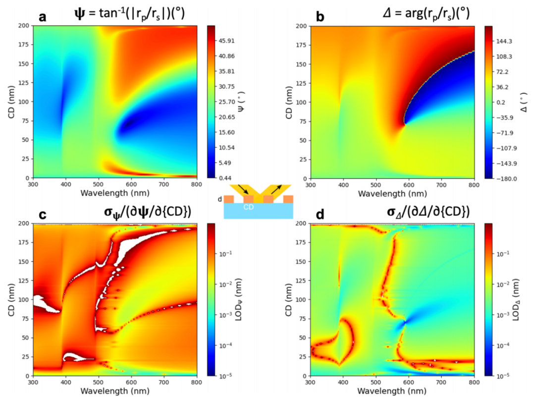

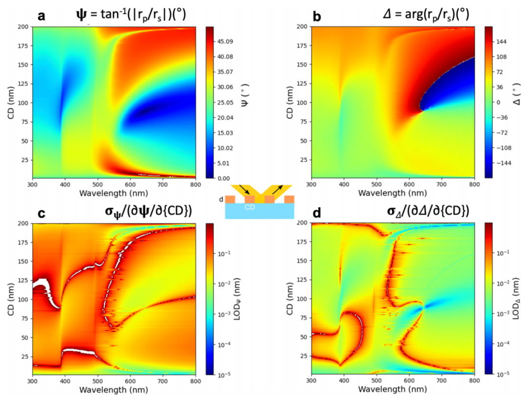

光栅尺寸参数的检测限
测量
在 Λ=200、Φ=70∘、dg=60nm条件下,(a)Ψ和(b)Δ在波长-关键尺寸(λ-CD)平面上的映射图。(c)LODΨ(CD)和(d)LODΔ(CD)分别根据(a)和(b)计算得出的映射图。在(c)和(d)中,z轴范围被拉伸(非自动缩放)以更好地显示,超出截断值的区域显示为白色

在 Λ=200、Φ=70∘、dg=45nm条件下,(a)Ψ 和(b)Δ 在波长-关键尺寸(λ-CD)平面上的映射图。(c)LODΨ(CD)和(d)LODΔ(CD)分别根据(a)和(b)计算得出的映射图。在(c)和(d)中,z轴范围被拉伸(非自动缩放)以更好地显示,超出截断值的区域显示为白色
光栅自身尺寸参数(Λ,CD,dg)的测量灵敏度也可用相同方法评估。测量结果显示在固定Λ、Φ和dg条件下,Ψ 和 Δ 在λ-CD平面上的二维映射,以及据此计算的LODCD图谱。图谱中可见明显的共振特征,对应系统中激发的光学模式。在某些区域(如CD≈80 nm、λ≈620 nm附近;CD≈70 nm、λ≈590 nm附近),基于Δ的LODCD显示出亚皮米级的极高灵敏度,这些波长与金的局域表面等离子体共振密切相关。
图谱的精细结构及LOD值的巨大变化(跨越超过5个数量级)凸显了灵敏度对参数空间的强烈依赖。比较dg=45 nm与60 nm的图谱发现,光栅厚度的增加会引起共振位置偏移与展宽,表明几何尺寸对等离子体耦合与衍射效应有显著影响
