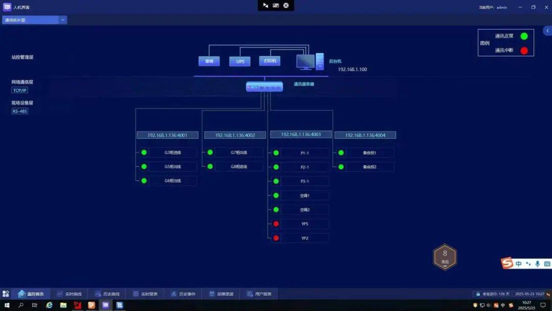

为实时监视整个配电室的运行以及数据采集,该项目配置一套Acrel-2000电力监控系统,通过ANet-2E4S智能网关将现场设备:10kV部分原有的微机保护装置、本次0.4kV部分改造新增的备自投装置及0.4kV的多功能电力仪表等数据传输到后台电力监控系统,实现对本配电房设备的数据采集、监视和控制功能。

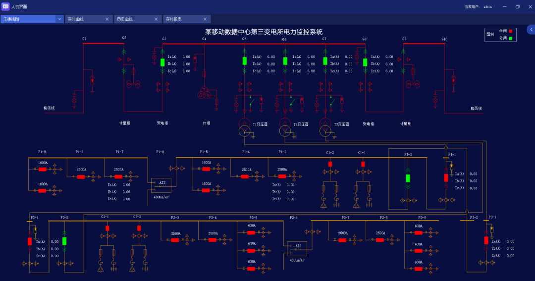

1)实时监测
数据中心
配电房整体实时监测主界面

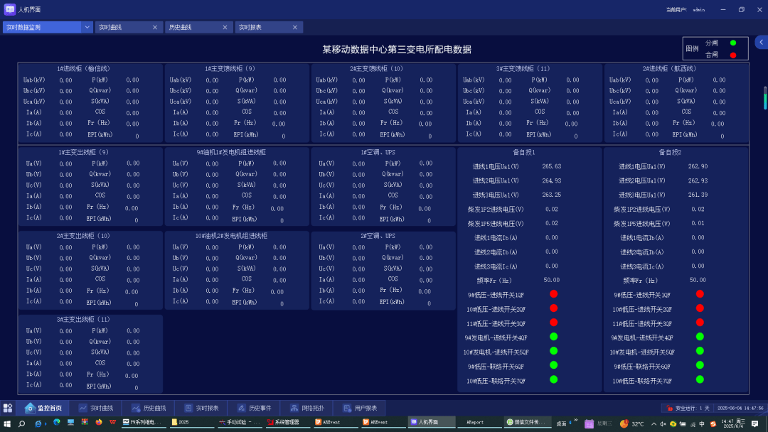

2)电参量查询
数据中心
实时数据监测

数据中心
站内设备系统网络拓扑图

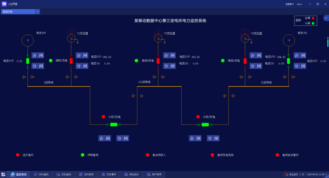

本项目Acrel-2000电力监控系统支持0.4kV备自投控制状态显示,主要展示三进线一联络两柴发的备自投切换过程,备供进线作为两路进线其中之一的热备用,当三路市电进线均失电时,两路柴发进线作为站用变进线的备用。
数据中心
