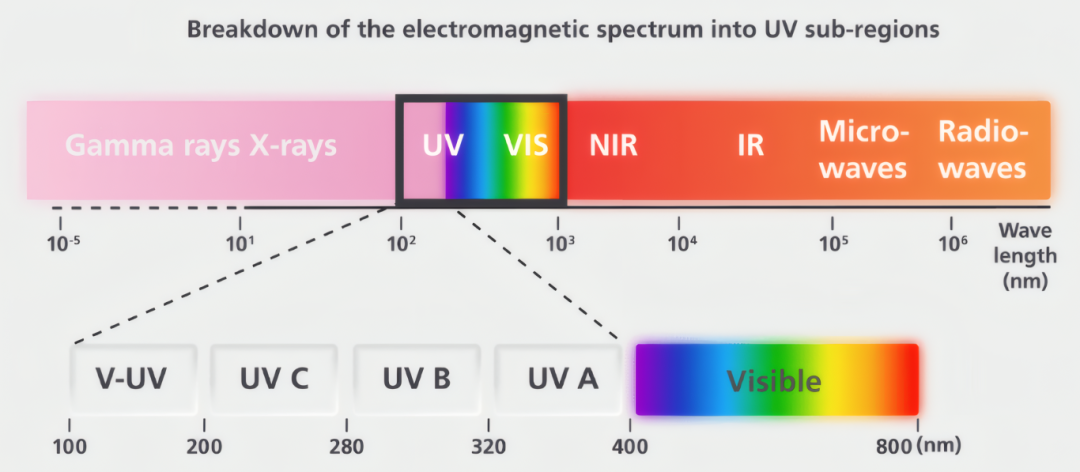

电磁波谱中的紫外线(UV) 部分可细分为 UV-A、UV-B、UV-C 和 V-UV(真空紫外线),每种波长对材料的影响不同
脱离地球大气层后,航天器面临的辐射环境与地面截然不同。地球臭氧层可吸收大部分波长低于300nm 的紫外线,而太空中航天器需直接暴露于全波段紫外线,其中UV-C(200-280nm)真空紫外(V-UV,100-200nm)虽占太阳辐射比例仅7%,但光子能量极高,是导致材料光降解的主要诱因。
UV-C 可引发聚合物断链、玻璃色心形成等损伤,尤其对飞机有机涂层造成严重侵蚀;V-UV 则以 121.6nm 莱曼 α 线为主要辐射峰值,导致航天器热控材料表面侵蚀、吸收率上升,破坏航天器热平衡。此外,空间天气带来的带电粒子轰击、气溶胶(如硫酸、氯化钠)侵蚀等因素,进一步加剧材料老化。

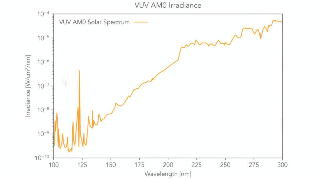

外太空的紫外线光谱,其中100 nm 至 200 nm 为 V-UV(真空紫外线),200 nm 至 300 nm 为 UV-C
1. 光谱精准模拟能力
太阳光模拟器可精准还原不同海拔及太空的辐射光谱:模拟10 千米高空 340nm 紫外线通量(较地面提升4 倍),复刻近地轨道 V-UV 辐射特征,甚至适配火星等深空环境的光谱特性(起始波长190nm,总辐照度 44W/m²)。氙灯模拟器可产生低至147nm 的 UV-C 辐射,LED太阳光模拟器则可通过光谱定制,还原轨道周期中40 秒黑暗期的动态辐射变化。

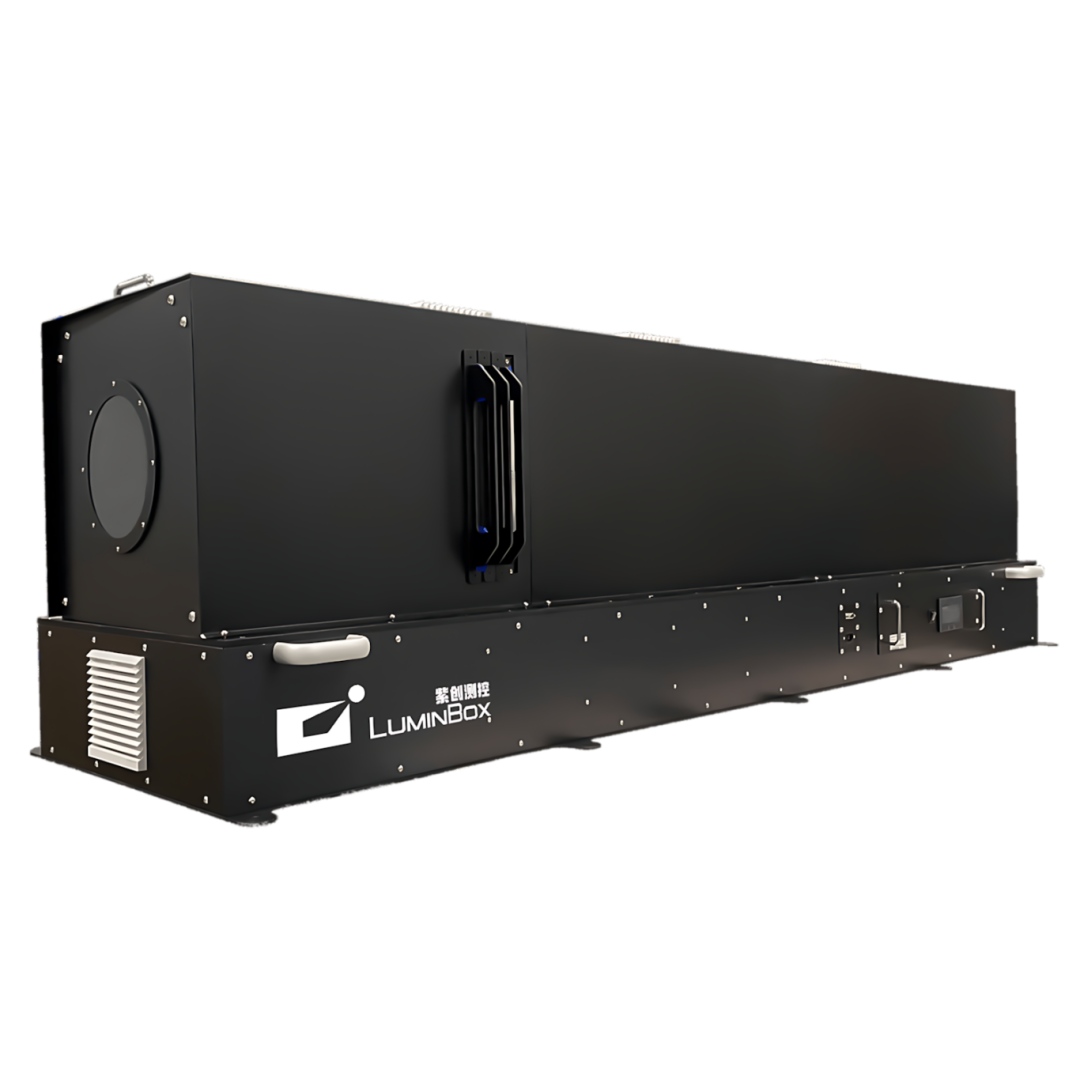

Luminbox全光谱准直型太阳光模拟器
luminbox
紫创测控Luminbox全光谱准直型太阳光模拟器为航天器提供高精度老化测试与性能验证,能精准模拟自然光环境,支持光谱/ 亮度 / 色温调控。
航天器
全光谱覆盖:350nm-1100nm 光谱,贴近自然光权重
高动态亮度:2 米处 20,000-150,000Lux,满足HUD 亮度响应测试
强光抗扰验证:直射模拟复现图像模糊/ 重影问题场景
多场景适应:支持日间/ 夜间 / 隧道等光照动态切换测试
紫创测控Luminbox全光谱准直型太阳光模拟器以精密光学的工程化应用,可有效缩短从基础研究到工业验证的周期,为航天器地面测试提供可靠的“人工太阳”。将实验室级创新转化为产业化能力,助力航空航天、汽车等领域的技术革新。
