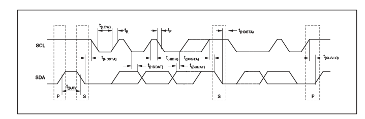

(三)I²C接口
ADS1110通过I²C接口与其他设备进行通信。I²C是一种两线制的开漏接口,支持多个设备和主设备在同一总线上通信。ADS1110只能作为从设备,其I²C地址有八种不同的选择,方便多设备连接。
(四)寄存器操作
ADS1110有两个可通过I²C端口访问的寄存器:输出寄存器和配置寄存器。输出寄存器存储最后一次转换的结果,配置寄存器用于控制器件的工作模式、数据速率和PGA设置。
(五)读写操作
读取ADS1110的输出寄存器和配置寄存器时,需要先对器件进行读寻址,然后读取三个字节的数据。写入配置寄存器时,只需发送一个字节的数据。
