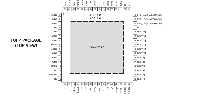

ADS1605/6测量差分输入信号$V{IN}=(AINP - AINN)$相对于差分参考$V{REF}=(VREFP - VREFN)$。满量程差分输入电压为1.467$V{REF}$,当$V{REF}=3V$时,满量程输入电压为±4.4V。为获得最佳模拟性能,建议输入限制在±1.165$V{REF}$( - 2dBFS),对应$V{REF}=3V$时,推荐输入范围为±3.78V。

合理的电源旁路设计对于ADS1605/6的性能至关重要。建议在每个电源引脚附近放置1µF和0.1µF的陶瓷电容。在PCB布局方面,可选择单公共接地平面或模拟和数字分开的接地平面,但需注意避免电流干扰。
