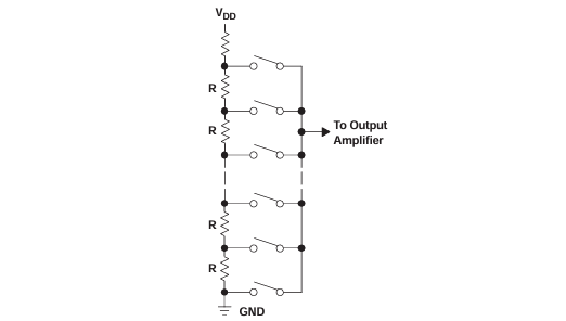

2. 电阻串
电阻串部分由一串阻值为R的电阻组成,加载到DAC寄存器的代码通过闭合连接电阻串和放大器的开关之一,确定从电阻串的哪个节点提取电压并输入到输出放大器。由于是电阻串结构,保证了单调性。电阻串的负端连接到GND,正端连接到$V_{DD}$。
