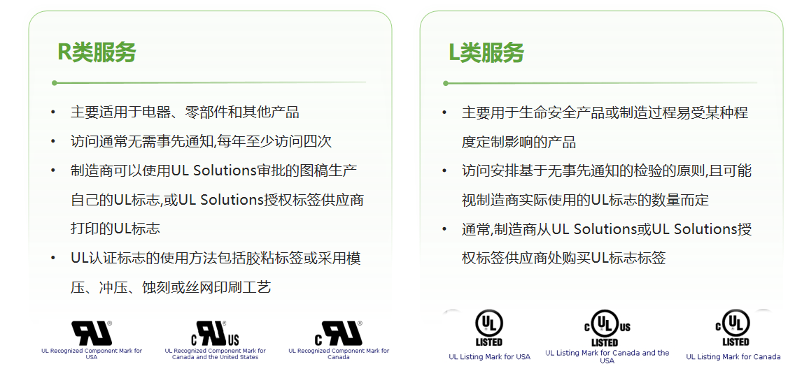

分 R 类服务、L 类服务:
ul认证
R 类适用于大多数电气产品
L 类用于生命安全类产品(标签须预购)

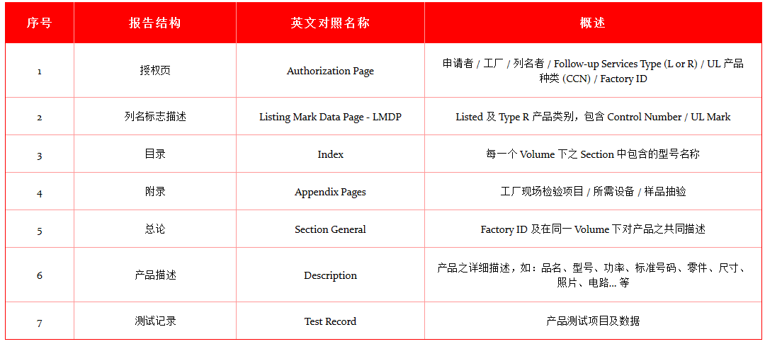

- 报告 (Report)
产品测试通过后UL Solutions将所有产品讯息登录到UL Solutions报告中,内容包含产品结构图,测试数据,工厂生产程序或其他注意事项,申请者持有。
- 跟踪检验服务程序书 (Procedure)
制造商持有,与报告的差别在于不会有测试记录
UL报告
