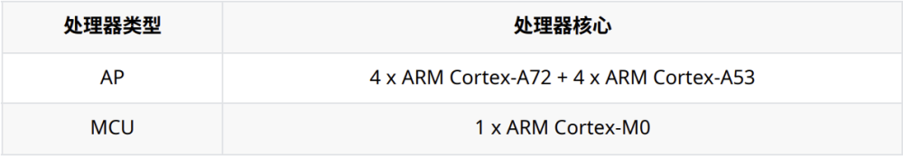

米尔核心板 MYD-LR3576 基于 RK3576 处理器,集成三大核心集群:AP 端配备 4 颗 ARM Cortex-A72 与 4 颗 ARM Cortex-A53 核心,MCU 端搭载 1 颗 ARM Cortex-M0 核心,通过 AMP 架构实现多系统异构运行,在成本优化与开发灵活性上展现突出优势。

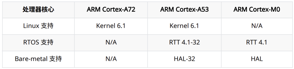

 系统支持:
米尔电子
 已验证AMP方案:
AP+AP架构:Linux + RT-Thread/Bare-metal
AP+MCU架构:Linux + MCU RT-Thread/Bare-metal

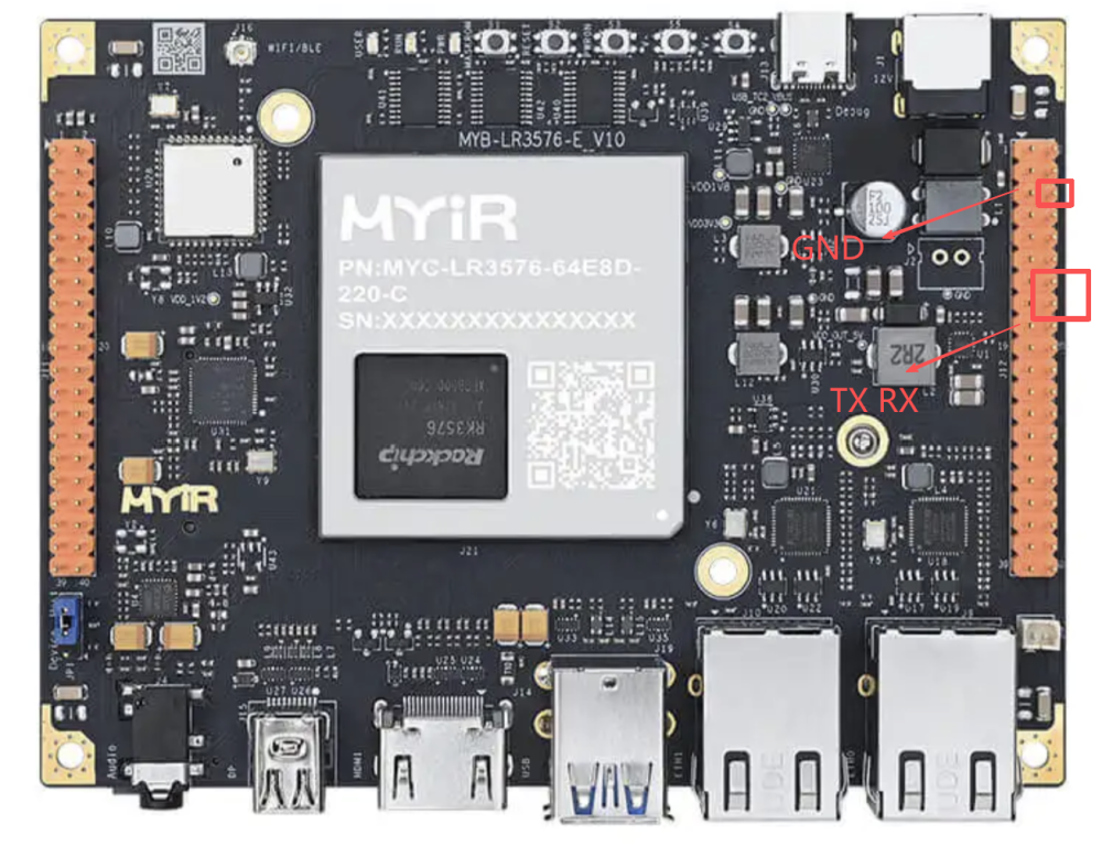

连接开发板 UART6 串口(具体位置如下图):参数设为 1500000 波特率、8 数据位、1 停止位、无校验位。

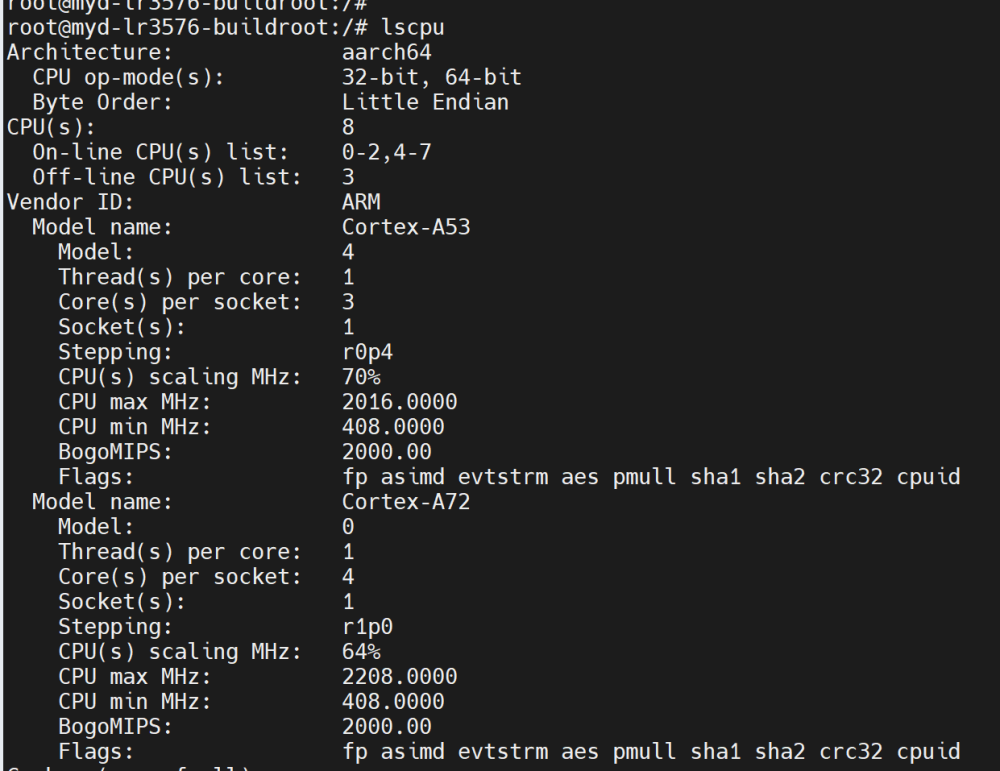

打开主核debug终端,输入lscpu命令查看CPU信息,若Cortex-A53核心数量显示为3(原4颗,1颗分配给RT-Thread),说明主核配置生效:
lscpu# 输出结果中Cortex-A53核心数为3

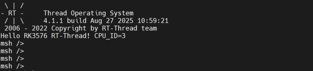

5.3 从核验证(RT-Thread终端)
打开UART6对应的串口终端(波特率默认1500000),若能看到RT-Thread的启动日志,说明从核系统已成功运行,UART6外设正常工作。
