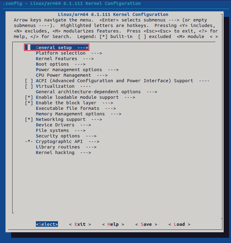

Linux图 28

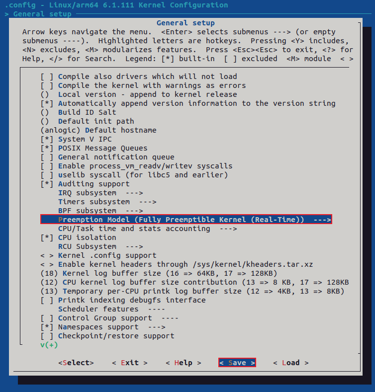

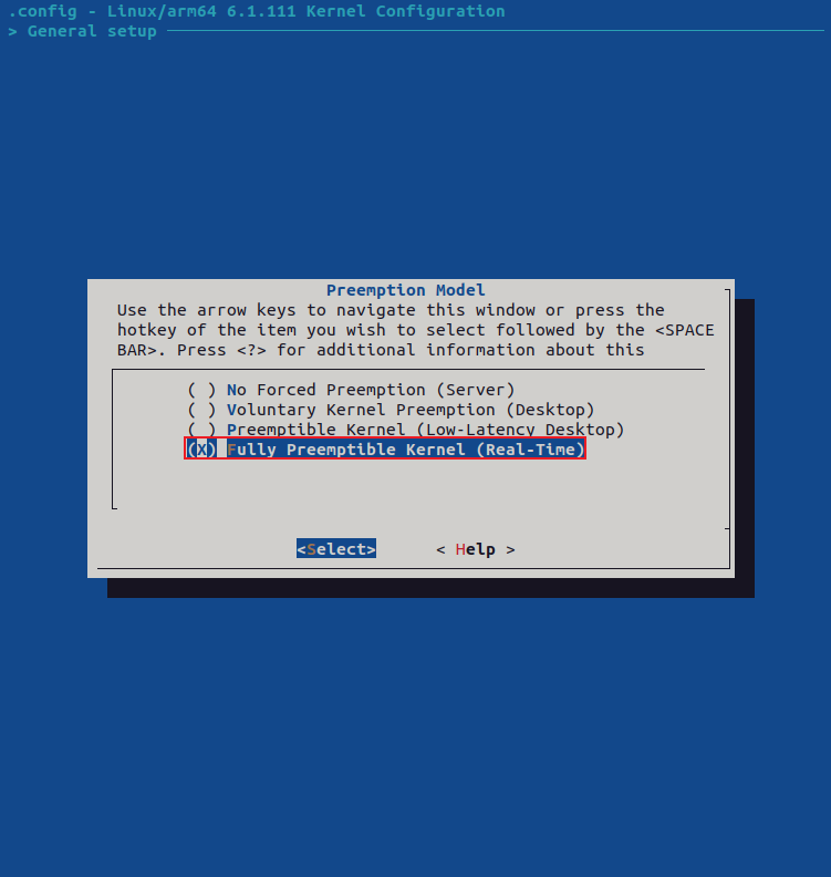

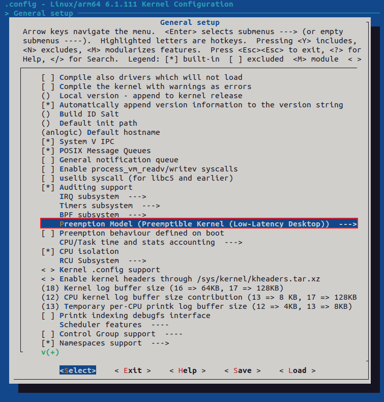

(1)配置RT内核
打开图形配置界面,依次打开"General setup -> Preemption Model(Preemptible Kernel(Low-Latency Desktop))"。
Linux图 29
Linux图 30

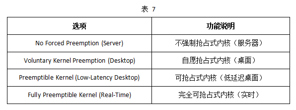

进入如图所示界面后,选择"Fully Preemptible Kernel (Real-Time)",接着选择保存。
备注:我司提供的普通内核版本默认为"Preemptible Kernel(Low-Latency Desktop)"
Linux图 31
Linux图 32
其他选项的参数解析如下表所示。

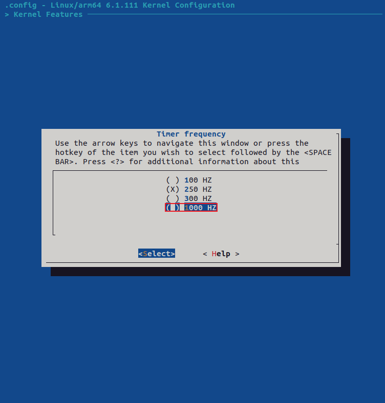

(2)配置Linux-RT内核定时器频率

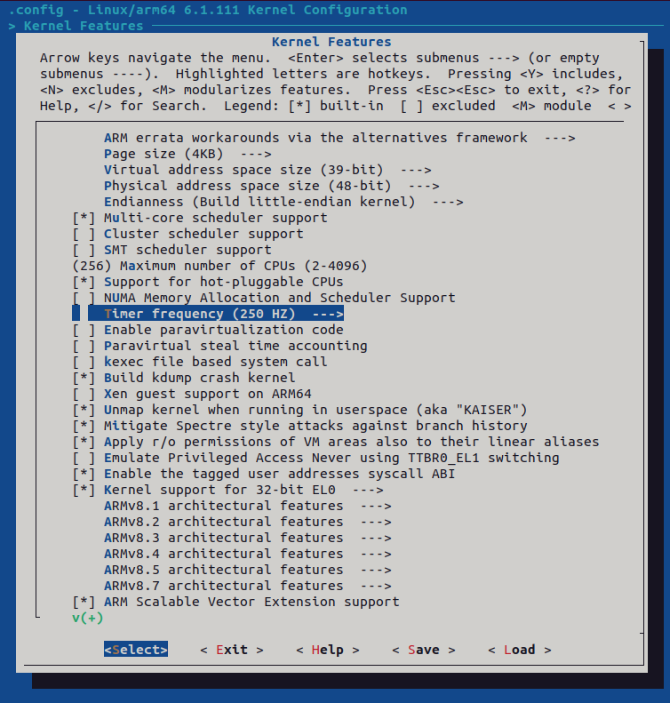

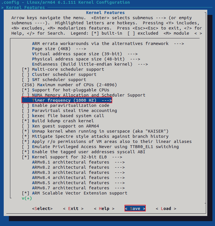

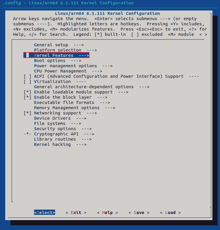

打开图形配置界面,依次打开"Kernel Features -> Timer frequency(250 HZ)"。
Linux图 33
Linux图 34
进入如图所示界面后,选择"1000 HZ",接着选择保存。
备注:普通Linux内核需要选择"250 HZ"。
Linux图 35
Linux图 36

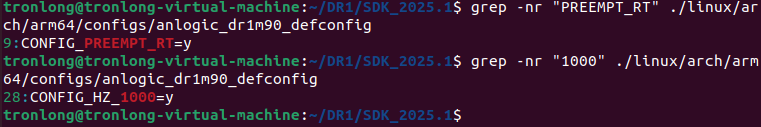

配置完成后,将配置选项自动保存到LinuxSDK根目录下的"linux/arch/arm64/configs/anlogic_dr1m90_defconfig"中,执行如下命令,检查RT内核是否配置成功。
Target# grep -nr "PREEMPT_RT" ./linux/arch/arm64/configs/anlogic_dr1m90_defconfig
Target# grep -nr "1000" ./linux/arch/arm64/configs/anlogic_dr1m90_defconfig
Linux图 37

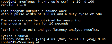

将案例bin目录下的可执行文件拷贝至评估板文件系统,并执行如下命令运行测试程序,指定程序以增加100us的时间延时运行,再按"Ctrl + C"退出测试,串口终端将打印程序统计的延迟数据,如下图所示。
Target# ./rt_gpio_ctrl -t 10 -d 100
Linux图 39

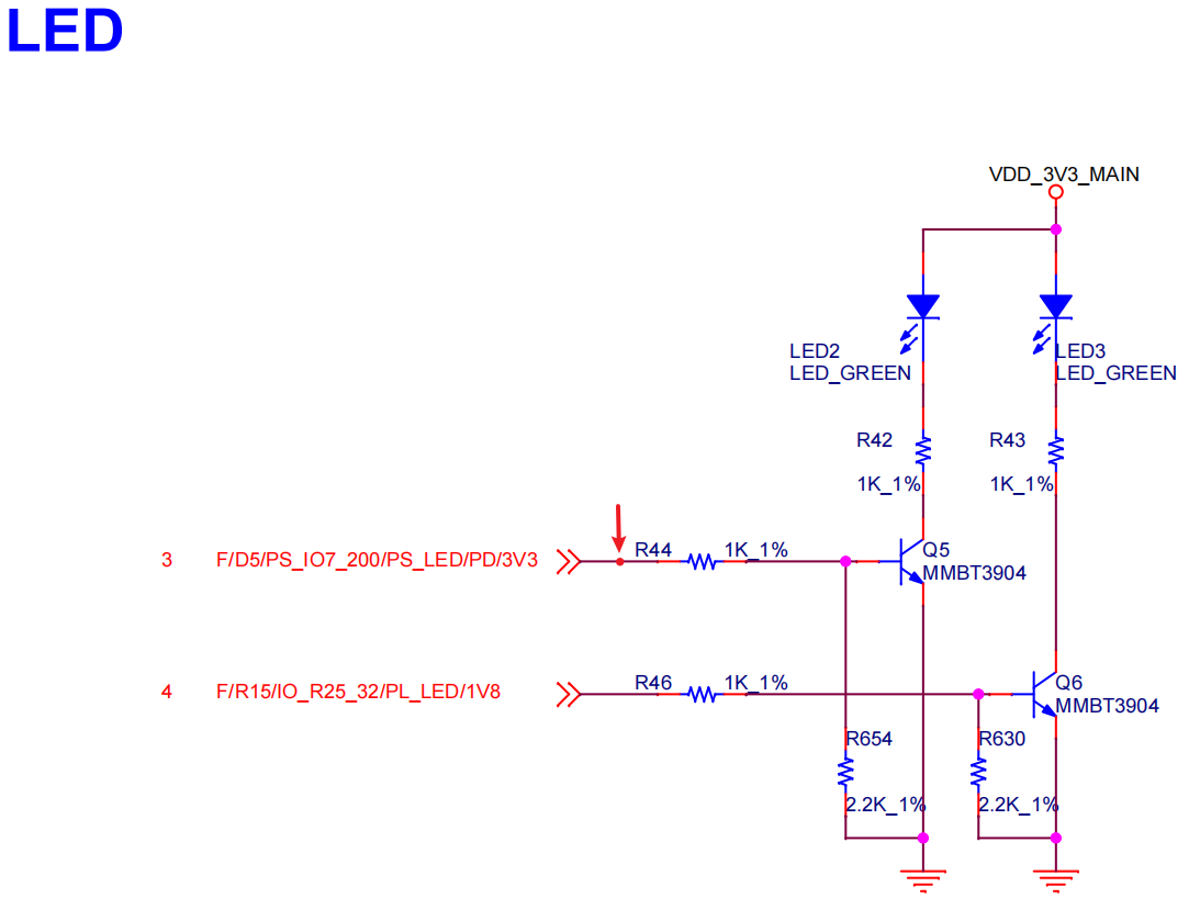

同时使用示波器捕捉LED两次电平翻转之间的间隔,即可得到线程调度的延迟,测试点为R44电阻一端。
Linux图 40
本次测得电平翻转周期为∆x = 108us,如下图所示。由于程序中默认增加了100us的时间延时,因此实际延时应为:108us - 100us = 8us,与程序统计打印的Latency results平均值相近。
Linux图 41

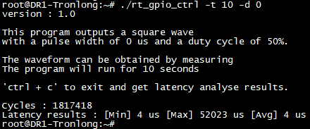

执行如下命令,指定程序以增加0us的时间延时运行,再按"Ctrl + C"退出测试,串口终端将打印程序统计的延迟数据,如下图所示。
Target# ./rt_gpio_ctrl -t 10 -d 0
Linux图 42

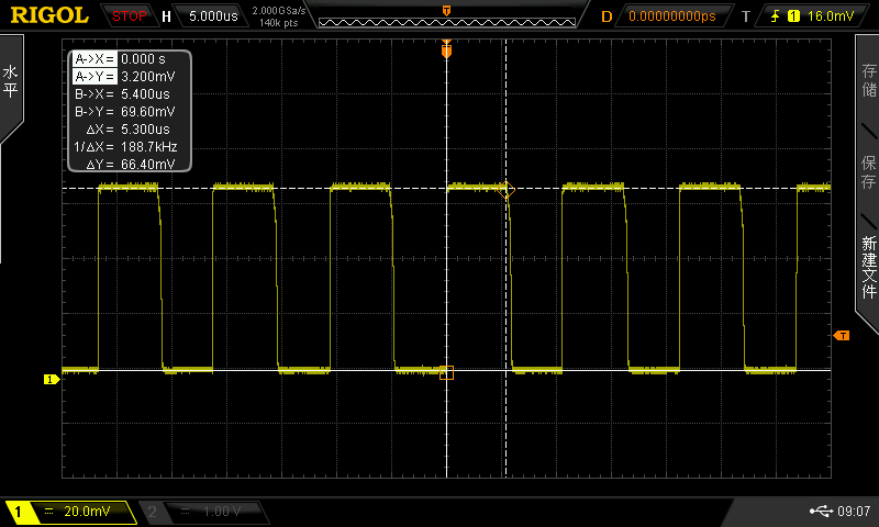

同时使用示波器捕捉LED两次电平翻转之间的间隔,即可得到线程调度的延迟,测试点为R44电阻一端。本次测得电平翻转周期为∆x = 5.3us,如下图所示。既实际延时为:5.3us,与程序统计打印的Latency results平均值相近。

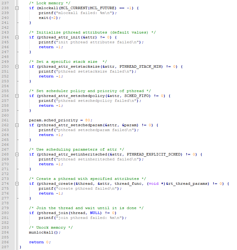

关键代码
(1)创建实时任务,具体操作包括内存锁定、线程堆栈内存设置、调度策略和优先级配置等。
Linux图 45

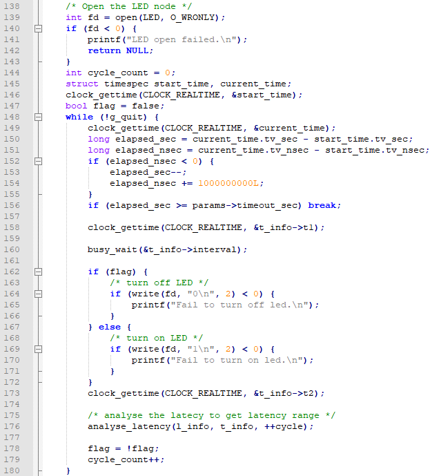

(2)在线程中打开LED文件节点,并对LED状态进行翻转。

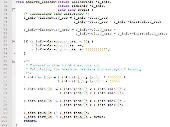

(3)统计调度时间延时情况。
Linux图 47

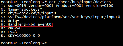

执行如下命令,查看用户输入按键对应的事件号。其中USER1(KEY2)对应的按键事件号为event0。
Target# cat /proc/bus/input/devices
Linux图 48

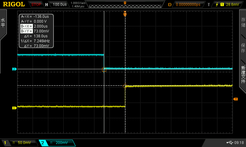

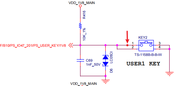

同时分别使用示波器探头1测量LED电路R44电阻一端,使用示波器探头2测量按键USER1(KEY2)引脚1。
Linux图 50
Linux图 51
从按键下降沿触发的开始(下图蓝线)到LED上升沿触发的完成(下图黄线)的时间间隔,即为系统实时捕获按键输入时间并响应触发LED电平翻转的时间∆x,从图中可看到∆x = 138us。
Linux图 52
备注:在硬件特性上,由于按键电压由低电平上拉到高电平比较缓慢,因此本次测试实时事件的输入采用下降沿触发方式。

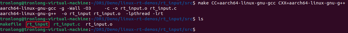

案例编译
将产品资料“4-软件资料Demolinux-rt-demosrt_input”案例源码拷贝至Ubuntu。进入案例源码目录,执行如下命令,编译案例生成可执行文件。
Host# make CC=aarch64-linux-gnu-gcc CXX=aarch64-linux-gnu-g++
Linux图 53

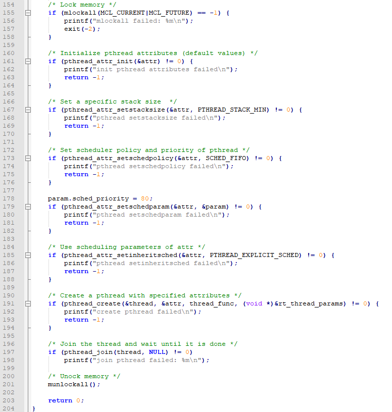

(1)创建实时任务,具体操作包括内存锁定、线程的堆栈内存设置、调度策略和优先级配置等。
Linux图 54

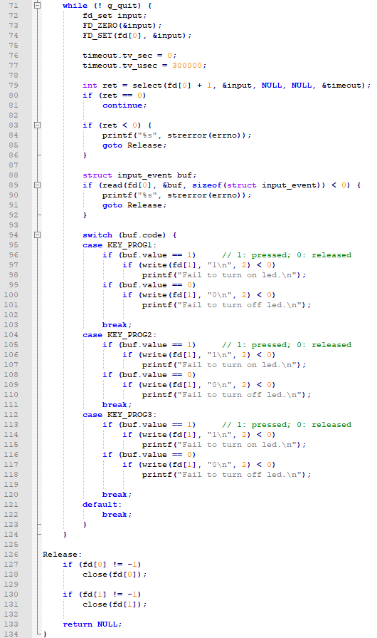

(2)在线程中打开input设备节点并监听按键事件,同时触发LED电平的翻转。
Linux图 55
