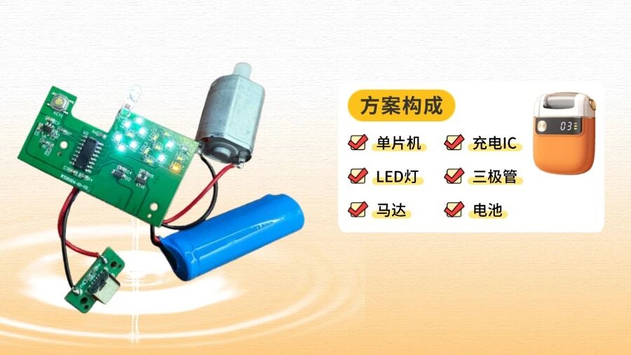

本方案采用 “单片机+硬件驱动”架构,其核心部件包括单片机、马达、充电IC、LED灯、电池、三极管等,实现三档变速(6000/9000/12000转/分钟),兼顾实用性与安全性。

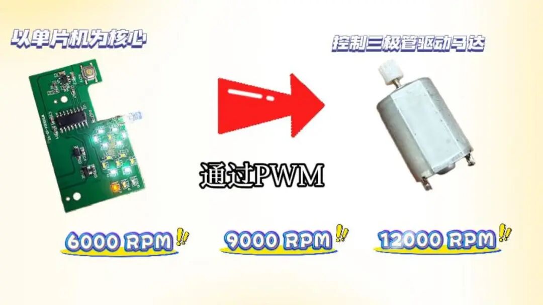

本方案基于低功耗单片机,并通过PWM脉宽调制精准控制三极管驱动马达,实现6000/9000/12000转每分钟3档变速,通过高速旋转的精钢砂轮磨头,物理摩擦去除不同程度的死皮老茧。
PWM
核心工作原理
(1)调速机制
低速档(6000 RPM):PWM占空比50%,适配脚部日常局部护理
中速档(9000 RPM):PWM占空比75%,适合脚跟死皮和脱皮
高速档(12000 RPM):PWM全开,去除顽固角质,转速误差≤±5%

功能模块
①主控模块:单片机负责按键扫描、调速算法、电量计算及显示控制,抗干扰能力强
②动力模块:三极管放大PWM信号,驱动电动马达运作
③电源模块:充电IC+快充模块稳定供电,带过充/过放保护
④显示模块:LED显示屏显示3种档数与3格电量
⑤照明设计:内置LED灯,开机自动亮起,方便在光线不足环境下操作
⑥磨头模块:粗/中/细三种精钢砂轮磨头,可快速拆卸,便于清洁
⑦基础参数:充电输入为5V/2A,工作电压为3.7V

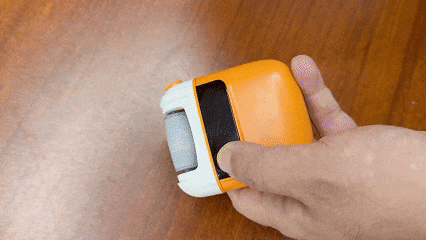

①长按档位键开机,显示窗口默认显示1档和电量
PWM
②短按档位键可在1-3档循环调节
PWM
