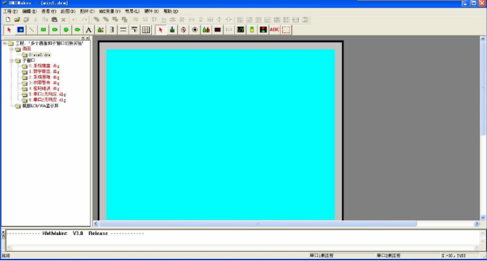

    下图是新工程的界面。在该画面的左边工程导航栏内有《画面》,《窗口》,《模拟LCD/VGA 显示器》三个元素。其中,每个工程必须至少包含一个画。
触摸屏

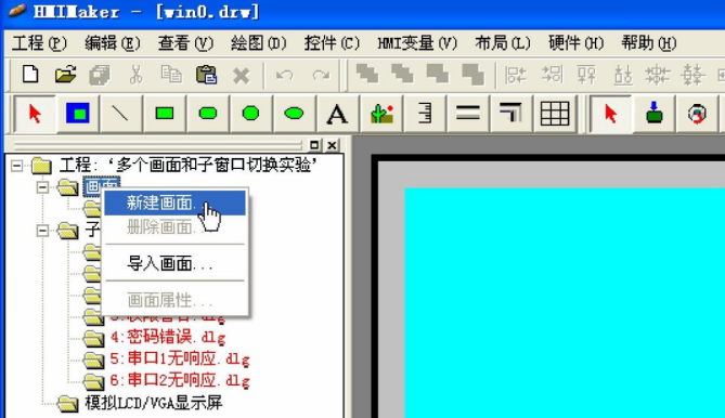

    3.2 新建画面
触摸屏

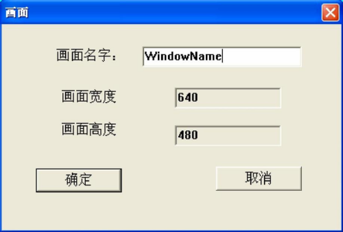

       在新工程界面左边的工程导航栏内鼠标右键选中《画面》元素,弹出子菜单如上图所示右键子菜单。鼠标左键单击选中《新建画面》元素,进入新画面设置界面如下图所示。您只能设置画面的名字,而画面的宽度和高度与您的显示硬件的分辨率是相同的,它会填充整个屏幕。点击[确定]便给新工程增加了一个画面。
触摸屏
   添加后如下所示:
触摸屏

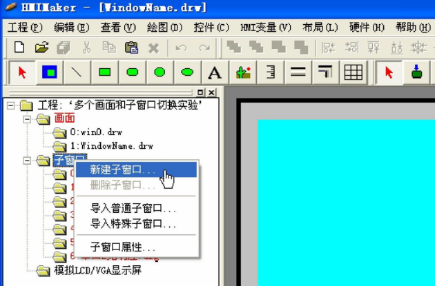

   3.3  新建子窗口
触摸屏

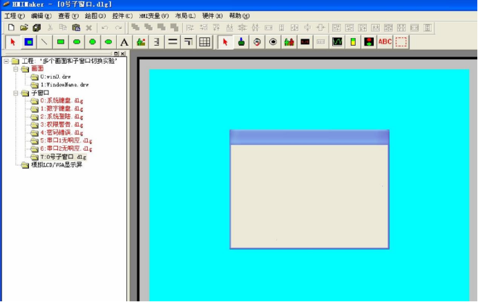

        在新工程界面左边的工程导航栏内鼠标右键选中《子窗口》元素,弹出子菜单如上图所示右键子菜单。鼠标左键单击选中《新建子窗口》元素,进入新子窗口设置界面如下图所示。点击[确定]便给新工程增加了一个子窗口。
触摸屏
    添加后如下所示:
触摸屏

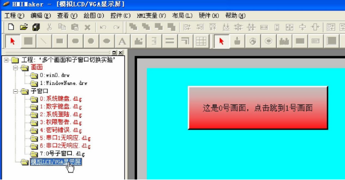

       HMIMaker 软件界面上点击菜单[控件]>[操作按钮]如上图所示。将鼠标移到“win0”画面上,此时鼠标变成十字形状,按下鼠标左键并拖动至合适大小后松开左键,这样便给画面添加了一个指定的控件。在画面的同一位置单击鼠标左键(不拖动),鼠标退出十字状态。鼠标左键点击菜单[工程]>[保存工程]。
触摸屏
   双击控件,弹出控件属性修改对话框,鼠标选中[外观]标签选项如下图所示,把按钮文字改为“这是 0 号画面,点击跳到 1 号画面”。
触摸屏

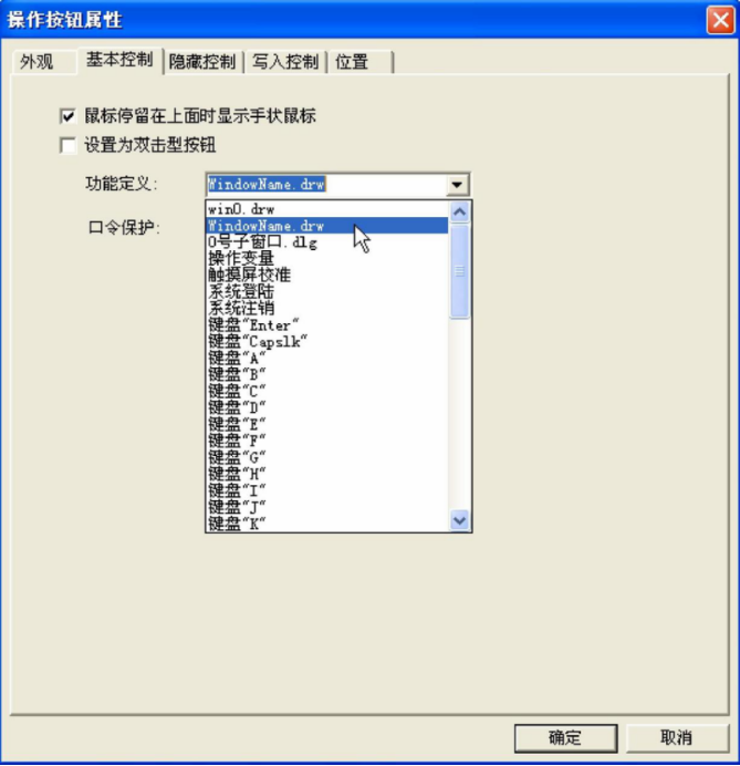

     鼠标选中[基本控制]标签选项如下图所示,把点击时执行变为“WindowName.drw”。
触摸屏

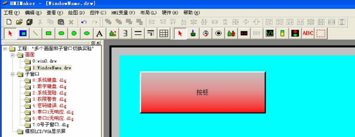

     按确定后,回到界面,调整好按钮的尺寸大小,界面如下。
触摸屏

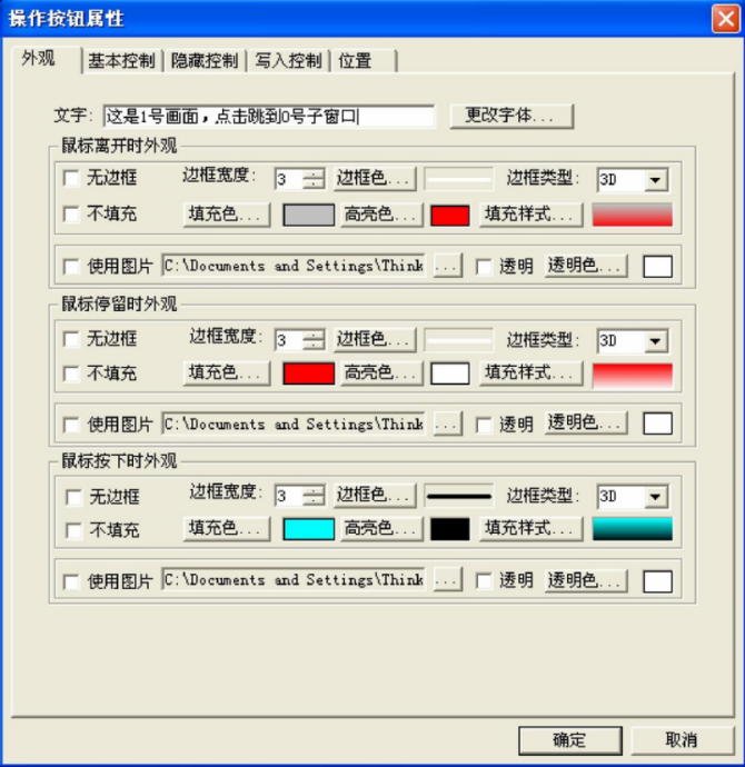

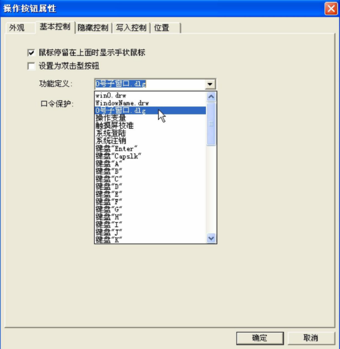

双击控件,弹出控件属性修改对话框,鼠标选中[外观]标签选项如下图所示,把按钮文字改为“这是 1 号画面,点击跳到 0 号子窗口”。
触摸屏
    鼠标选中[基本控制]标签选项如下图所示,把点击时执行变为“0 号子窗口.dlg”。
触摸屏
   按确定后,回到界面如下。

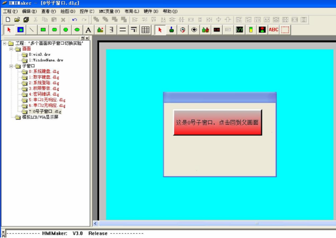

       HMIMaker 软件界面上点击菜单[控件]>[操作按钮]如上图所示。将鼠标移到“0 号子窗口”上,此时鼠标变成十字形状,按下鼠标左键并拖动至合适大小后松开左键,这样便给画面添加了一个指定的控件。在画面的同一位置单击鼠标左键(不拖动),鼠标退出十字状态。鼠标左键点击菜单[工程]>[保存工程]。
触摸屏

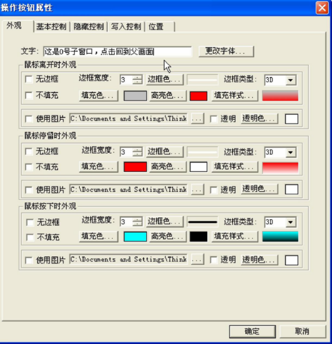

    双击控件,弹出控件属性修改对话框,鼠标选中[外观]标签选项如下图所示,把按钮文字改为“这是 0 号子窗口,点击回到父画面”。
触摸屏
鼠标选中[基本控制]标签选项如下图所示,把点击时执行变为“win0.drw”。
触摸屏
   按确定后,回到界面如下。
触摸屏

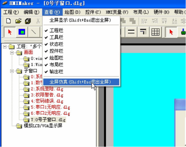

设置好串口后,那么用户单片机发什么样的数据可以把切换画面和子窗口呢?
首先,您要让工程进入模拟仿真状态,有两种方法可以进入仿真状态:
1:点击菜单[查看]>[全屏仿真]进入全屏方式的仿真状态。
触摸屏
 2:在工程界面左边的工程导航栏内鼠标左键选中《模拟 LCD/VGA 显示器》元素。
触摸屏

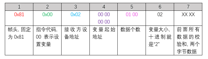

        其次,在激活仿真功能之后,用户通过单片机串口向电脑 COM3 发送下面的数据(注意:十六进制)就可以显示 1 号画面。
   81  00  02  00  00   00   00   01   00   01   XX  XX
   解释如下:
触摸屏
   同理,用户通过单片机串口向电脑 COM3 发送下面的数据(注意:十六进制)就可以弹出 0 号子窗口。
   81  00  02  01  00   00   00   01   00   01   XX  XX

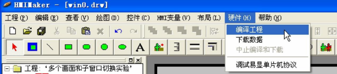

     上面已经完成了工程的仿真,现在我们把工程下载到目标硬件上,脱离电脑进行实际的显示。 首先,我们编译工程并生成目标硬件所需要的 FLASH 文件,移动鼠标执行如下图所示操作。
触摸屏

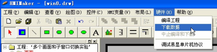

       其次,我们通过 USB 串口把刚才编译后的工程下载到目标硬件上。注意,如果是第一次使用需要安装 USB 驱动,具体见“快速入门”的介绍。移动鼠标执行如下图所示操作。
触摸屏

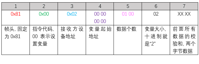

    最后,下载完之后要给目标硬件重新断电和上电。 用户 51、AVR、PIC、STM 等单片机的串口连接目标硬件的串口并发送数据便可以改变 m_HuaMian 和 m_ChildWindow 变量大小,从而达到切换画面和子窗口的显示。  用户通过单片机串口向目标硬件发送下面的数据(注意:十六进制)就可以就可以显示1 号画面。
   81  00  02  00  00   00   00   01   00   01   XX  XX 解释如下:
触摸屏
