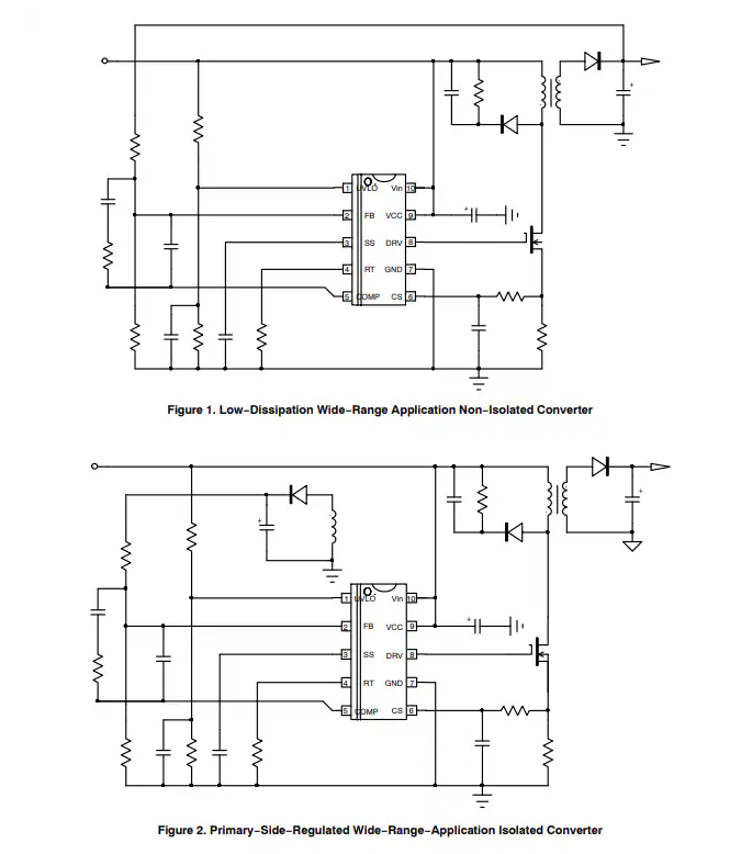

应用原理图
PWM

应用电路示例
  • 100 - kHz 反激转换器:可调节辅助绕组至 12 V,适用于 4 - 45 V 输入电压的宽范围应用。
  • 5 - V/2 - A 应用电路:由 4.5 - 10 V 输入源供电,采用同步整流器提高整体效率,无需辅助绕组。
  • 250 - kHz 升压转换器:可输出 12 V,功率为 12 W,适用于非隔离式 DC - DC 转换。
  • 初级侧调节反激转换器:无需辅助绕组,可实现 12 V 输出,最大输入电压受反射电压限制,输出电压降低时可提高最大输入电压。
