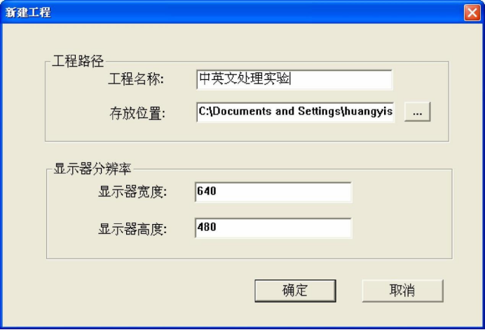

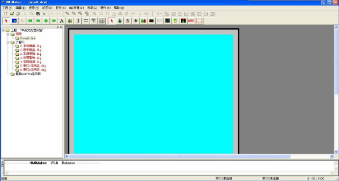

 HMIMaker 软件界面如上图所示,点击菜单[工程]>[新建工程]进入新工程设置界面。下图是新工程设置界面,用户根据实际的硬件填写相应的参数。
串口屏
  下图是新工程的界面。在该画面的左边工程导航栏内有《画面》,《子窗口》,《模拟LCD/VGA 显示器》三个元素。其中,每个工程必须至少包含一个画。

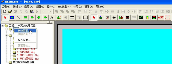

    3.2 新建画面
串口屏

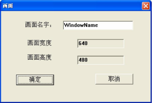

在新工程界面左边的工程导航栏内鼠标右键选中《画面》元素,弹出子菜单如上图所示右键子菜单。鼠标左键单击选中《新建画面》元素,进入新画面设置界面如下图所示。您只能设置画面的名字,而画面的宽度和高度与您的显示硬件的分辨率是相同的,它会填充整个屏幕。点击[确定]便给新工程增加了一个画面。

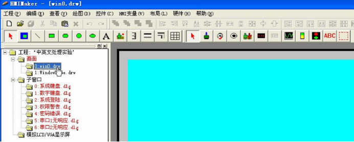

   如上图所示,鼠标移动到新工程界面左边的工程导航栏内,左键点击选中新画面激活为当前活动文件。

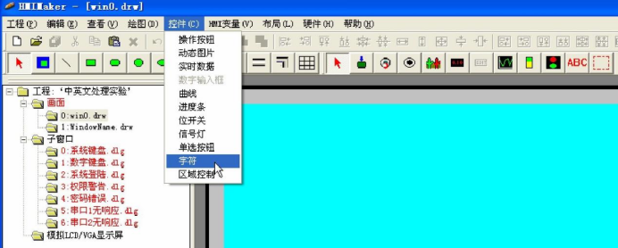

  HMIMaker 软件界面上点击菜单[控件]>[字符]如上图所示。将鼠标移到蓝色的工作区上,此时鼠标变成十字形状,按下鼠标左键并拖动至合适大小后松开左键,这样便给画面添加了一个指定的控件。在画面的同一位置单击鼠标左键(不拖动),鼠标退出十字状态。鼠标左键点击菜单[工程]>[保存工程]。

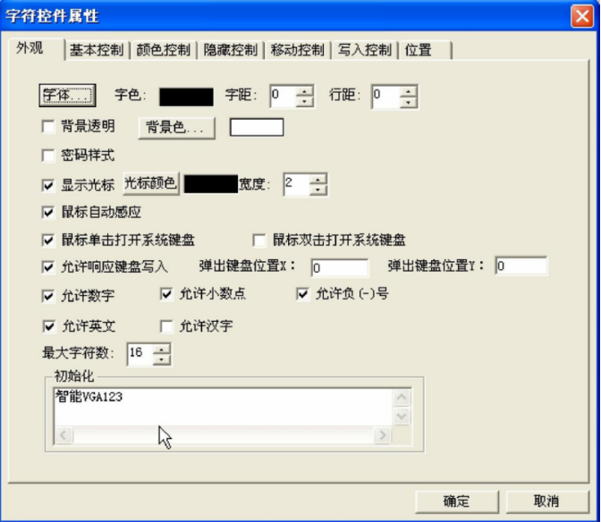

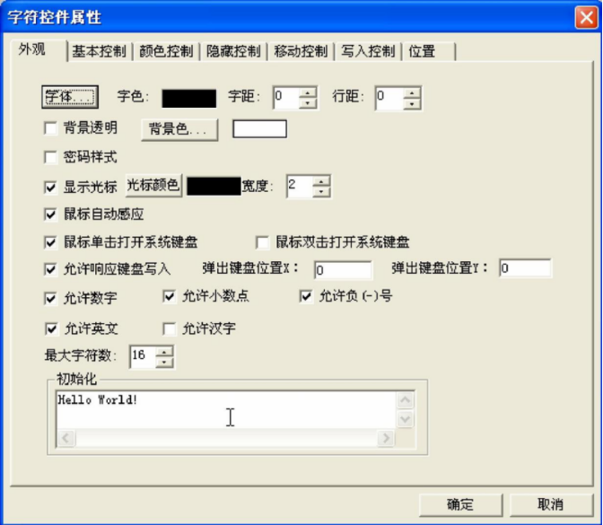

双击控件,弹出控件属性修改对话框,鼠标选中[外观]标签选项如下图所示。
串口屏
如上图所示,复选框没有选中汉字显示,我们把它选中,同时在初始化值一栏改为“智能 VGA123”,如下图

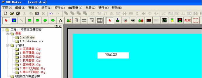

串口屏

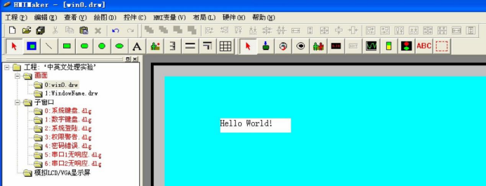

    按确定后,回到界面如下。
串口屏

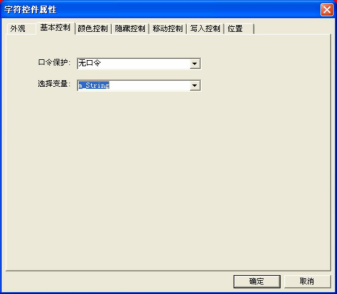

  鼠标左键点击菜单[工程]>[保存工程]。 下面获取该控件的地址: 双击控件,弹出控件属性修改对话框,鼠标选中[基本控制]标签选项如下图所示。 关联的变量是【m_String】。

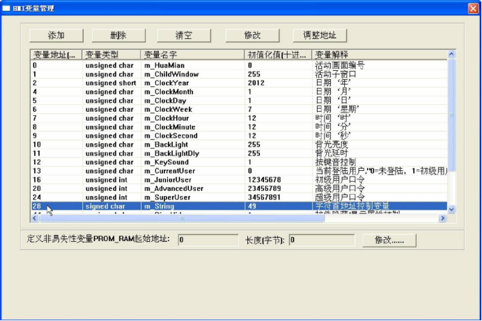

   退出窗口,点击菜单“HMI 变量”,进入【HMI 变量管理】对话框,下图
串口屏
  如上图所示,我们可以得到从 28 地址位置开始,表示字符显示的内容,单片机可以设置 28 开始的内容,就可以改变字符的显示。

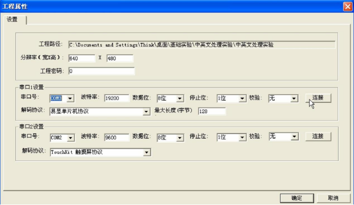

  用户 51、AVR、PIC、STM 等单片机的串口连接电脑的串口并向工程发送数据便可以改变控件对应的变量值,从而达到改变控件的显示。 在本实验中我们使用电脑的串口 COM3 和用户单片机串口进行连接。HMIMaker 软件界面上点击菜单[工程]>[工程属性]进入新工程属性设置对话框。如下图所示。
串口屏
  在上图的命令接收串口号选中 COM3,点击右边的[连接]按钮。如下图所示表示串口COM3 可以接收发送命令数据了。 点击[确定]按钮,回到主界面。在主界面下端的状态栏中可以看到,COM3 已经连接成功,如下图所示。
串口屏

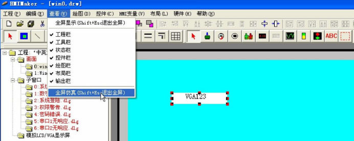

首先,您要让工程进入模拟仿真状态,有两种方法可以进入仿真状态:
1、点击菜单[查看]>[全屏仿真]进入全屏方式的仿真状态。
串口屏

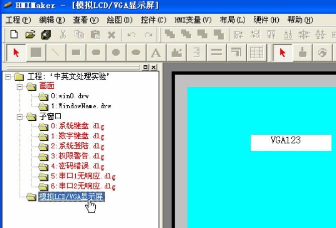

2、在工程界面左边的工程导航栏内鼠标左键选中《模拟 LCD/VGA 显示器》元素。

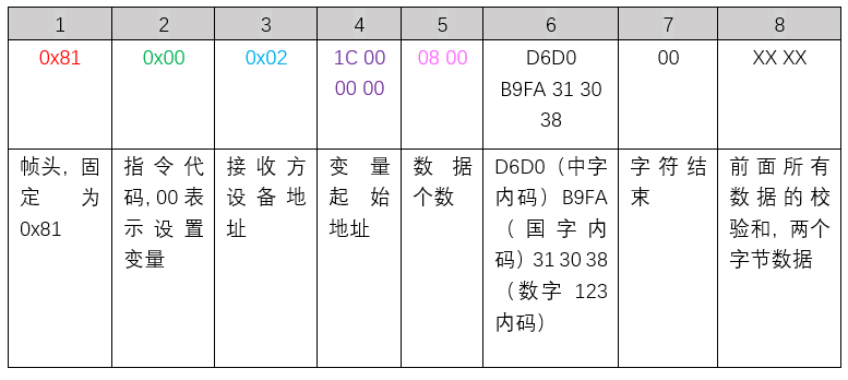

  其次,在激活仿真功能之后,用户通过单片机串口向电脑 COM3 发送下面的数据(注意:十六进制)就可以把字符控件显示的内容由“智能 VGA123”变为“中国 108”。
   81  00  02  1C  00   00   00   04   00   D6D0  B9FA  31 30 38  00   XX  XX
 解释如下:
串口屏

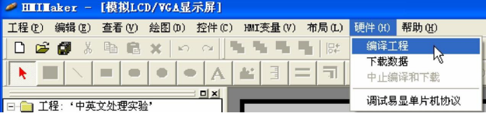

  上面已经完成了工程的仿真,现在我们把工程下载到目标硬件上,脱离电脑进行实际的显示。 首先,我们编译工程并生成目标硬件所需要的 FLASH 文件,移动鼠标执行如下图所示操作。
串口屏

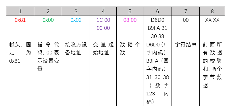

  像“模拟工“这个步骤一样,用户通过单片机串口向目标硬件发送下面的数据(注意:十六进制)就可以把字符控件显示的内容由“智能 VGA123”变为“中国 108”。
    81  00  02  1C  00   00   00   04   00   D6 D0  B9 FA  31 30 38  00   XX  XX
 解释如下:
