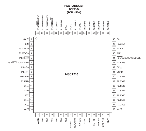

MSC1210Yx 是一系列完全集成的混合信号设备,它将高分辨率 delta - sigma ADC、8 通道多路复用器、烧断电流源、可选缓冲输入、偏移 DAC、可编程增益放大器(PGA)、温度传感器、电压基准、8 位微控制器、闪存程序存储器、闪存数据存储器和数据 SRAM 等功能集于一身。这种高度集成的设计不仅减少了外部元件的使用,降低了电路板的复杂度,还提高了系统的可靠性和稳定性。

(四)闪存编程
闪存编程是 MSC1210 设计中的一个重要环节。在进行闪存编程时,应注意编程模式的选择(并行或串行)和编程时序的控制。同时,为了确保闪存的可靠性和稳定性,应遵循推荐的编程参数和操作流程。
