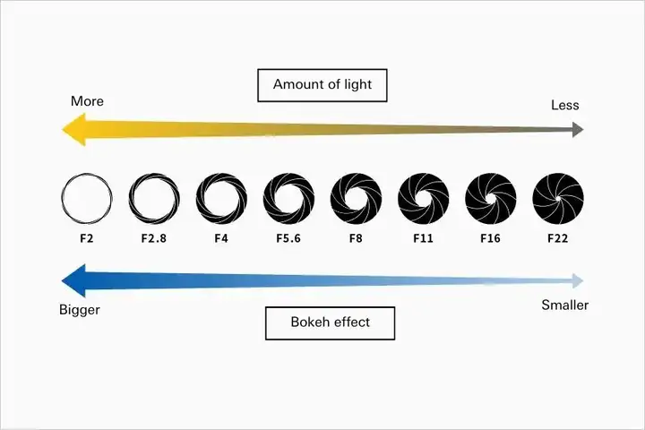

F.No,即f-number或光圈值,是光学成像系统中一个核心参数,用于量化镜头光圈的大小及其对光线传递的影响。它直接决定了图像的亮度、景深和整体清晰度。本文将从基本原理入手,深入剖析F.No的定义、计算方法、影响因素及其在实际应用中的意义,并扩展讨论其历史发展、常见误区以及与相关光学指标的关联,提供一个全面而科学的科普视角。 F.No的基本原理与历史发展 F.No定义为镜头的焦距(f)与光圈有效直径(D)的比率,即F.No = f / D。该值以f/表示,如f/2.8或f/16,其中数值越小,光圈越大,进光量越多;数值越大,光圈越小,进光量越少。这一设计源于光学几何,确保不同焦距镜头的光圈值具有可比性。 光圈由多片叶片组成,通过机械调节改变孔径大小,从而控制光线通量。F.No的标准化使得摄影师能在不同设备间一致控制曝光。例如,f/1.4允许大量光线进入,适合低光环境,而f/22则限制光线,用于长曝光或最大化景深。 F.No的概念可追溯至19世纪中期,早期的摄影设备使用简单的孔径板来控制曝光。随着镜头技术的进步,如1893年Carl Zeiss公司引入的现代光圈机制,F.No成为标准化指标,推动了摄影从艺术向科学的演变。在当代光学设计中,F.No还与传感器技术相结合,进一步优化成像性能。

F.No的计算与测量 F.No的计算基于几何光学:有效直径D指光圈孔径的等效尺寸,而非物理直径。实际测量中,使用光度计或专用设备评估光通量变化。标准F.No序列(如f/1.4, f/2, f/2.8, f/4, f/5.6, f/8, f/11, f/16, f/22)遵循√2倍增规则,每档变化对应光量减半或加倍。 在制造阶段,光圈叶片的数量和形状影响F.No的精确性。高端镜头常采用9-11片圆形叶片,以优化光圈的均匀性。测量F.No时,还需考虑T-stop(传输值),后者会计入镜片反射损失,提供更真实的亮度指标。此外,F.No与光强度的关系可用公式表述:相对光强度 ∝ 1 / (F.No)^2,这解释了为何f/2.8比f/5.6亮四倍。

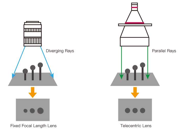

一个典型误区是忽略工业镜头的特殊需求:消费镜头在f/16后锐度崩盘,但专业远心镜头可维持高性能。例如,东莞锐星视觉技术有限公司的RK-DTCC系列千万像素双远心镜头(最大支持2/3''靶面),采用大光圈设(F5.5–F6.0),能保持全视场远心度<0.02°,畸变<0.02%,分辨率中心<3μm。该系列提供直筒与转角结构,标配多层镀膜和平行背光源,确保在高度差产品测量中动态重复性极高,已广泛应用于精密五金、PCB焊点和医疗试纸检测。
