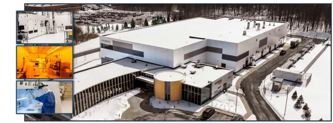

先进制造工厂:GaN 研发工作在占地 66,000 平方英尺、 配备 GaN 生产专用工具的洁净室设施中进行

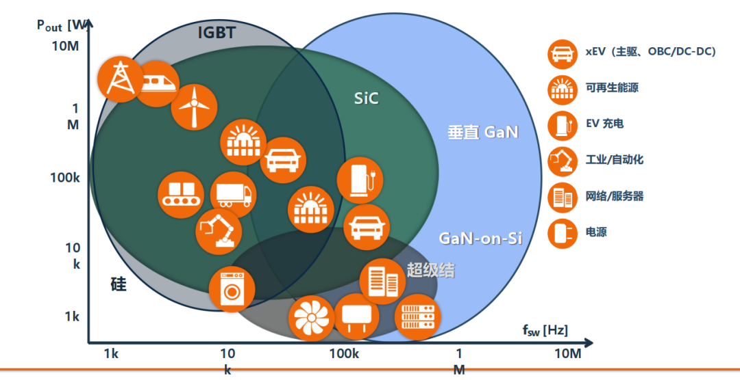

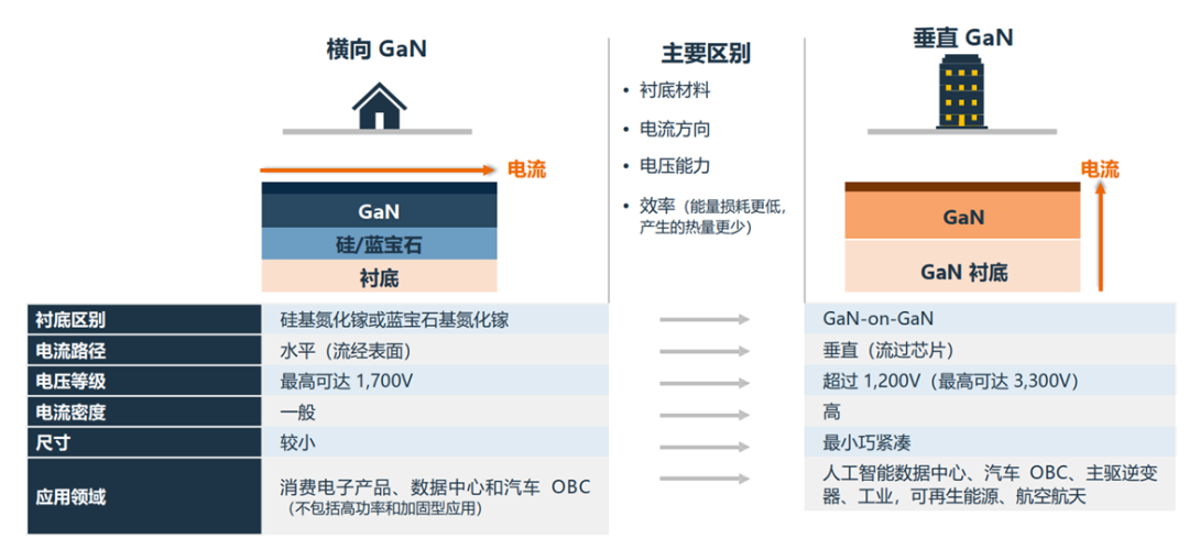

垂直 GaN 与横向 GaN
功率性能比较:
GaN

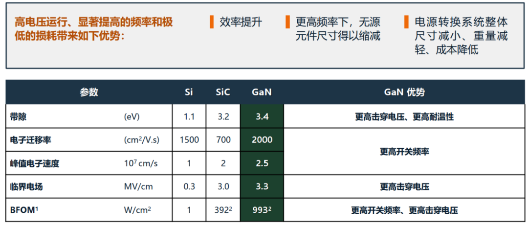

Si、 SiC 和 GaN 材料参数
GaN 在高频应用中表现出色

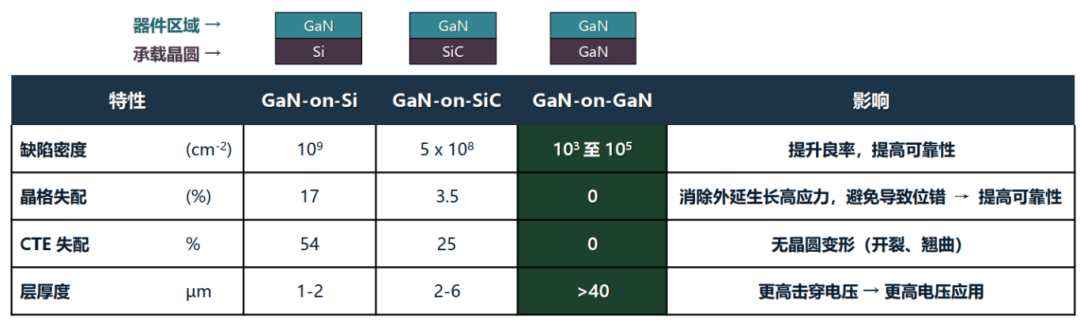

GaN-on-GaN 具备高耐用性
与 GaN-on-Si/GaN-on-SiC 等横向器件相比, 垂直结构的 GaN-onGaN 器件因其同质外延结构, 天然具备更强的稳健性。

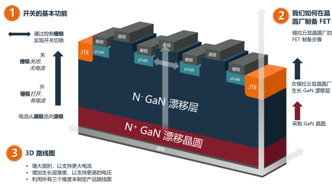

垂直 GaN:简单的 GaN-on-GaN 三维结构
垂直 GaN-on-GaN e-JFET 提供了一种可扩展的高导电性功率开关
JFET 沟道利用 GaN的高体迁移率, 实现较低的整体 RDS(ON)
器件结构具备稳健的边缘端接设计,可实现完整的雪崩防护能力
