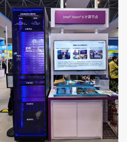

图1:华勤技术展台 电子发烧友拍摄
在展会当天,电子发烧友记者看到华勤技术展示的AI整机柜解决方案,现场工作人员介绍,华勤 AI 超节点搭载 Intel 最新 Birch Stream 平台,凭借顶尖计算性能,打造最高支持 64 张 GPU 的高效全互联架构,专为 AI 训练与大模型推理等核心业务场景深度优化,为企业部署先进 AI 应用提供强劲算力支撑与高效能解决方案,是行业理想之选。
