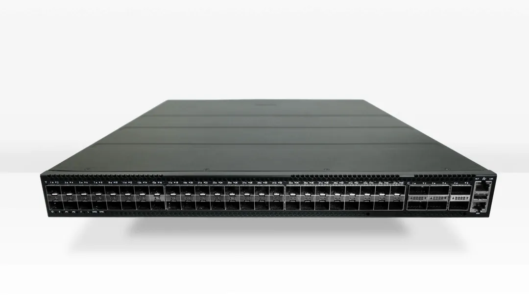

设备概览

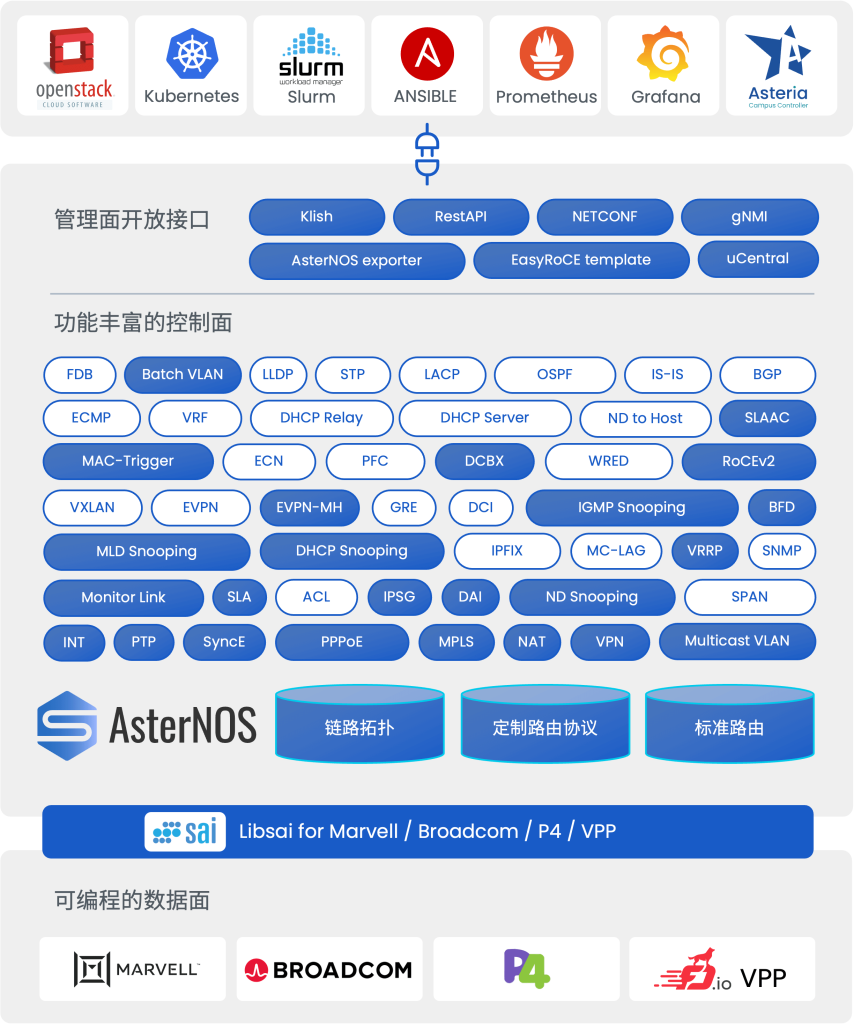

CX306P-48Y 默认搭载星融元自研的企业级 SONiC 发行版 AsterNOS,硬件上采用模块化设计,支持灵活扩展。
网络交换机

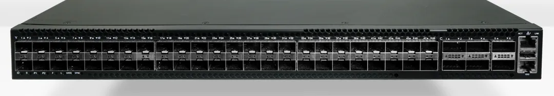

前面板:高密度接口+管理端口
  • 业务口:48个 25G SFP28 / 10G SFP+ 端口 + 6个 100G QSFP28 / 40G QSFP+ 端口
  • 管理口:1个 RJ45 管理口、1个 USB 口、1个 Console 口,支持远程管理与本地调试
网络交换机
注意:硬件架构中预留的2个 100G 口并未引出至前面板,而是直连内部 DPU 模块,用于交换芯片与 DPU 之间的高速数据传输。

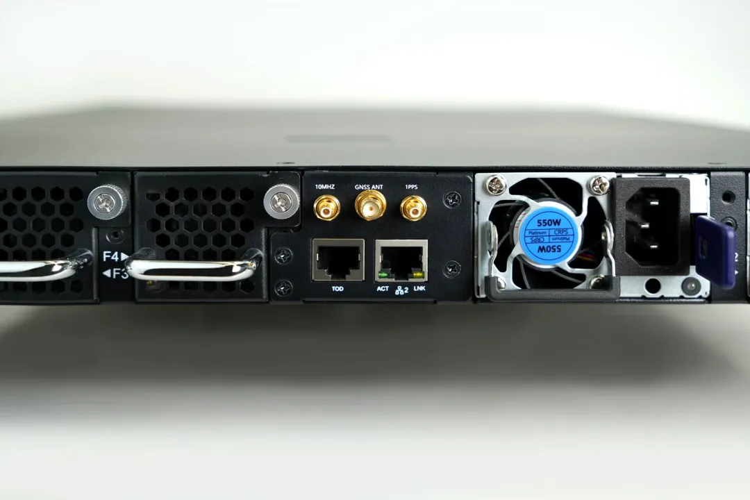

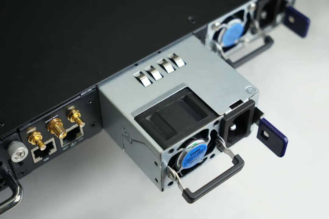

后面板:散热+时间同步+冗余电源
时间同步接口
网络交换机

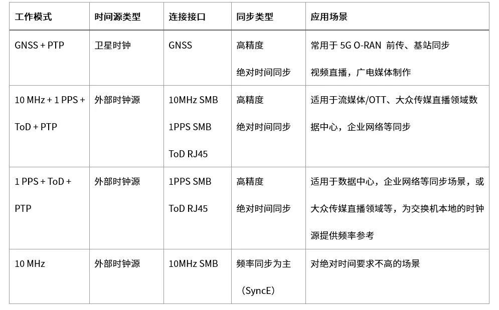

这是 CX306P-48Y 在外观上最显著的特点,集成多种时钟接口,支持灵活组合使用:
  • 10MHz SMB:接入外部高精度时钟,支持 SyncE 频率同步
  • GNSS SMA:连接卫星天线,接收 GNSS 信号,实现定位与时间同步
  • 1PPS SMB:每秒一个脉冲信号,与 PTP 模块协同校准时钟
  • ToD RJ45:提供标准时间信息,常与 1PPS 配合使用
右侧还设有冗余管理网口,与前面板构成双管理口设计,提升设备可靠性。
1+1 冗余电源
双电源模块工作在均流模式,避免单模块过载;故障时自动切换,确保业务不中断,并通过指示灯与网管界面告警。
网络交换机

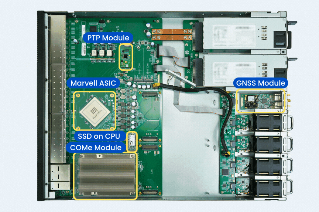

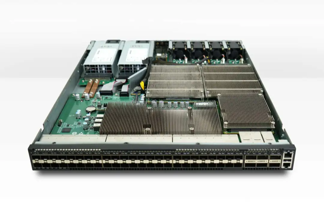

内部结构:紧凑布局,模块化设计
打开设备,内部布局紧凑合理,主要模块均覆盖散热片,保障稳定运行。
网络交换机
ASIC 交换芯片
采用 Marvell® Prestera®(Falcon) 芯片,具备:
  • 504K IPv4 / 252K IPv6 路由表容量
  • 2.63 Bpps 包转发速率
  • 性能领先同类产品
COMe 管理模块
采用标准 COM Express Type 7 CPU 模块,支持灵活更换:
  • 标配 Intel® Pentium®,可升级更高性能 CPU
  • 配备 256G m.2 SATA SSD
  • 运行 AsterNOS,支持 VXLAN、BGP EVPN、MPLS、PTP 等高级功能
网络交换机

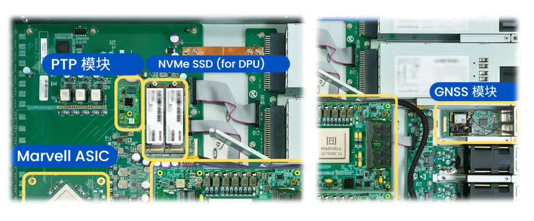

时间同步模块(可选)
网络交换机
可选配 GNSS + PTP 扣卡模块,支持:
  • 接收 GPS、北斗、GLONASS、Galileo 等卫星信号
  • 支持外部时钟接入(10MHz/1PPS/ToD)
  • 适用于 5G O-RAN、广电制播等高精度时序场景

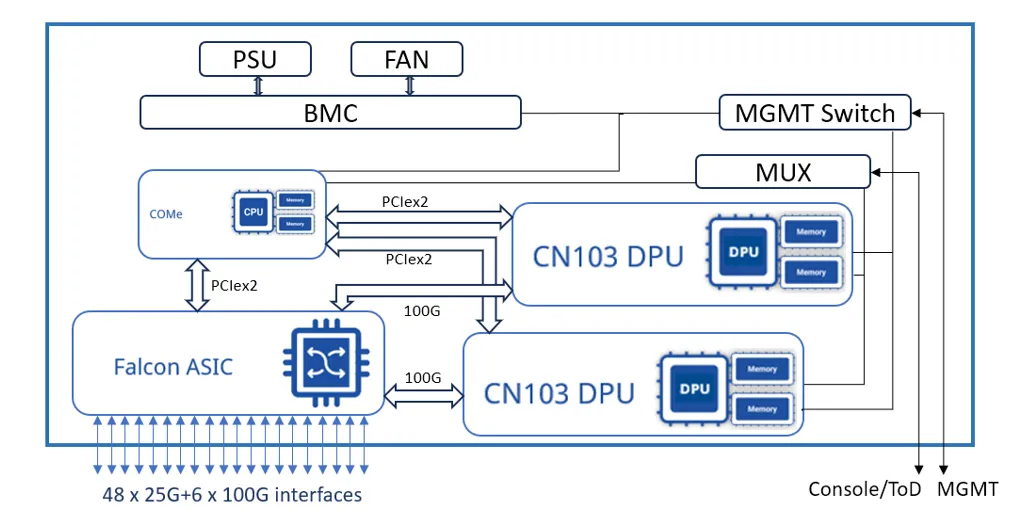

DPU 扣卡:真正的性能引擎
CX306P-48Y 支持选配 1~2 块 DPU 扣卡,真正实现“交换+计算”融合。
网络交换机
以 Marvell OCTEON 10 CN103 为例,单卡提供:
  • 100Gbps 路由转发
  • 80Gbps 防火墙/加解密性能
  • 10K+ ACL 策略
  • 配备 NVMe SSD 插槽,支持本地数据缓存与处理
DPU 可在数据面直接处理流量,不经过主控 CPU,显著降低延迟与负载。
软件定义,一机多能
每块 DPU 可运行独立操作系统,结合主控 CPU 上的 AsterNOS,一台设备中可同时运行 2~3 个独立系统环境,实现多种网络功能融合。

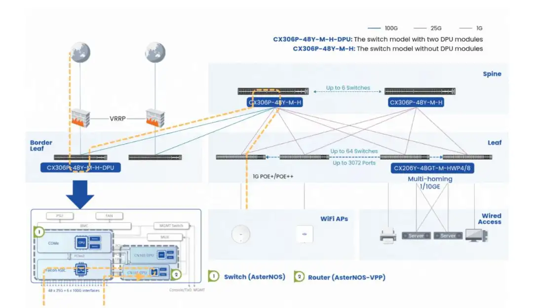

场景一:DPU 运行 AsterNOS-VPP → 交换+路由二合一
网络交换机
  • 多 WAN 路由:灵活调度多运营商线路
  • BGP 路由反射:支持百万级路由规模
  • IPSec/WireGuard VPN:高达 80Gbps 加密性能
  • NAT/CGNAT/MAP-T:IPv4/IPv6 转换与地址共享
  • HQoS:精细化流量整形
  • PPPoE 客户端/服务器:宽带接入与认证

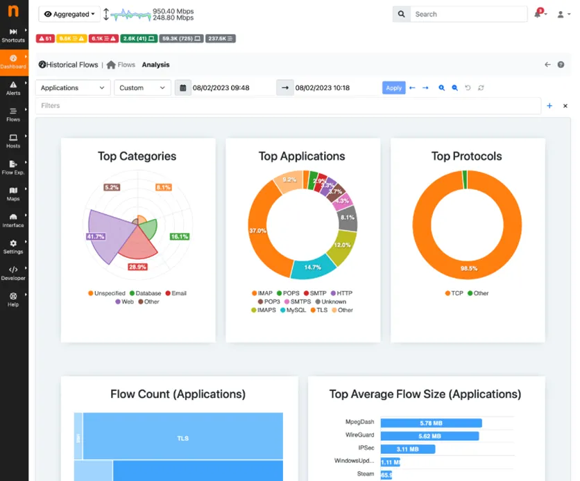

场景二:DPU 运行 FusionNOS → 网络可视化一体机
网络交换机
  • 100G 线速 NetFlow/IPFIX 输出,对接现有监控工具
  • 可选部署 Ntopng,实现 20K 用户规模的实时流量分析与可视化

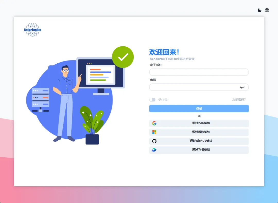

场景三:DPU 运行 ACC 控制器 → 园区网统一管理
网络交换机
  • 本地部署 Asteria Campus Controller,统一管理有线/无线设备
  • 支持 OAuth 2.0 / RADIUS 双认证
  • 基于 TIP OpenWiFi 框架,兼容第三方白盒 AP
