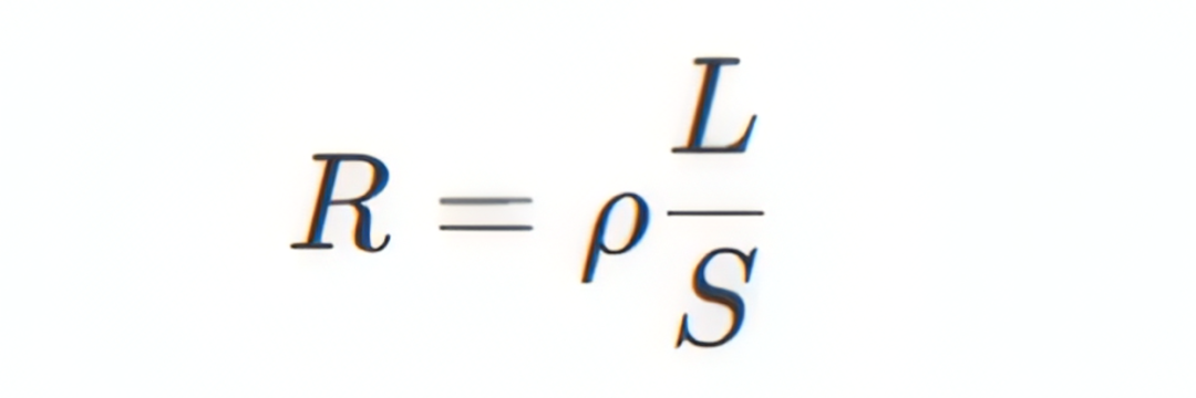

对于均匀的线性导电材料,其电阻R可用以下公式表示:
电阻
其中,ρ为材料的电阻率(Ω·cm),是表征材料本身导电能力的物理量;L 为电流方向的长度;S 为 。电阻率与载流子浓度及迁移率密切相关:

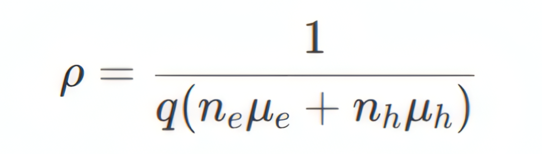

电阻
式中 ne和 nh分别为电子与空穴浓度,μeμh分别为电子与空穴迁移率,q 为单位电荷量。

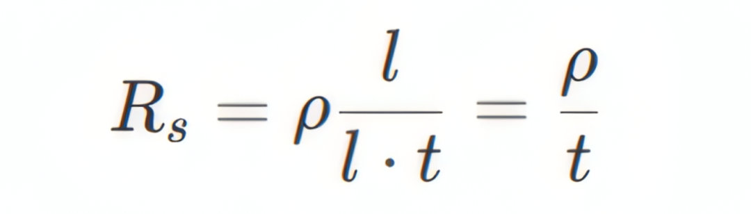

对于薄膜或薄层材料,沿膜面方向的导电性能常采用方块电阻(Rs)来表征。设薄膜厚度为t,则边长为 l的正方形薄膜的方块电阻定义为:
 电阻
由此可见,方块电阻仅与薄膜的电阻率 ρ 和厚度 t 有关,与正方形边长无关,单位通常为“欧姆每方”(Ω/□)

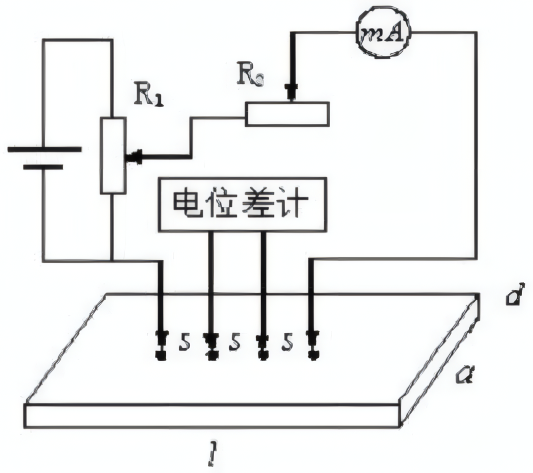

2. 四探针法测量原理
四探针法通常采用直线等间距排列的四根探针,相邻探针间距为s(常为数毫米)。测量时探针与样品表面良好接触,外侧两根探针通入恒定电流I(典型值为0.5–2 mA),内侧两根探针测量由此产生的电压降V,其示意图如下:
电阻
双电测电四探针测量薄膜方块电阻结构简图

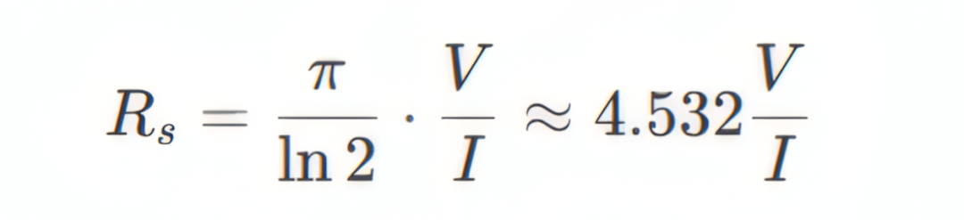

在样品尺寸远大于探针间距的条件下,对于厚度为t 的薄膜,其方块电阻可计算为:
电阻

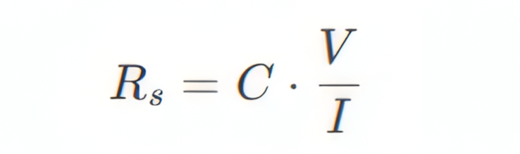

该公式源于点电流源在半无限大均匀导电介质中产生的电势分布模型。若样品尺寸与探针间距可比拟,则需引入几何修正因子C
电阻
修正因子 C 取决于样品的形状、尺寸及探针放置位置,可通过理论计算或标准样品校准获得。
