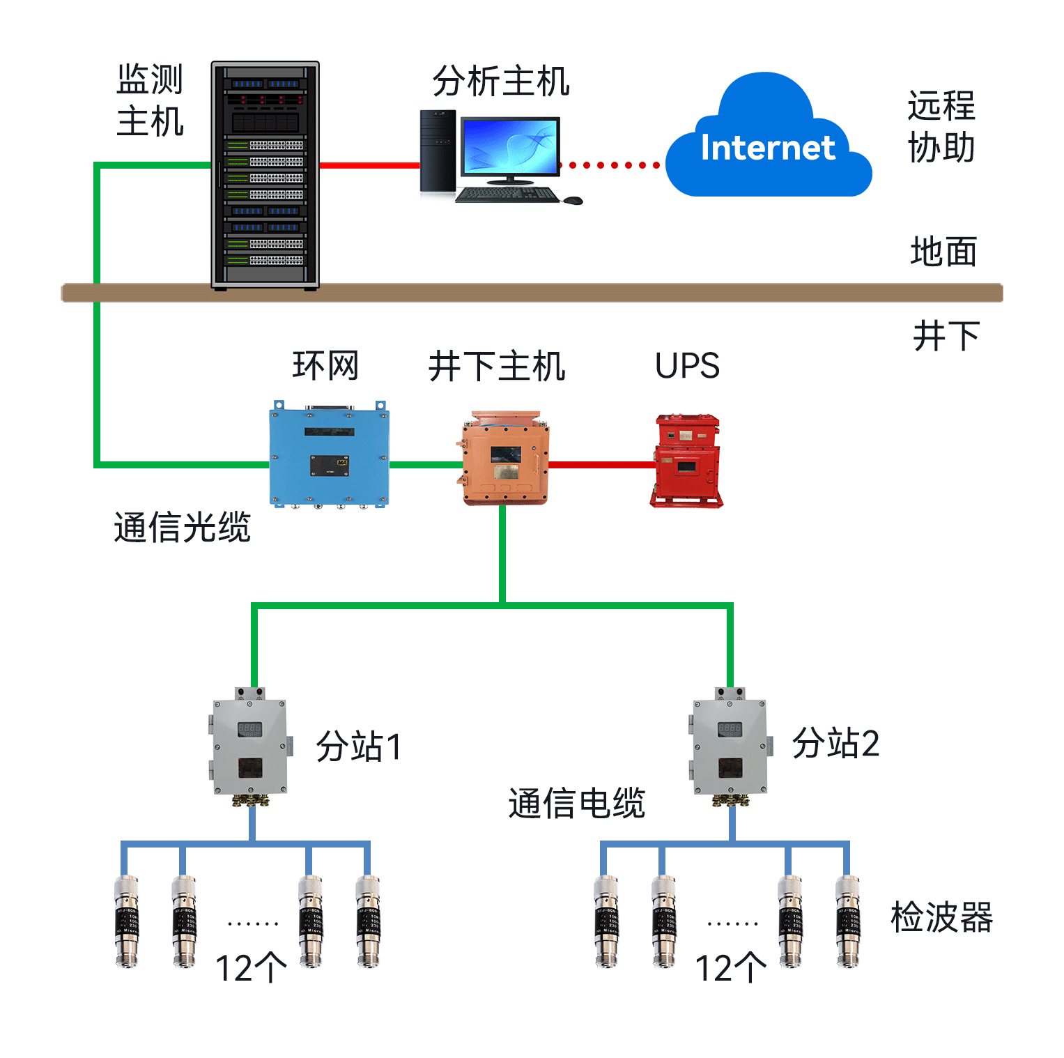

微震监测系统:井下安全的“感知中枢”
矿用微震监测系统是煤矿井下安全监测的核心设备,专为煤尘、瓦斯等爆炸性气体环境设计,承担着采集、记录和分析微震信号的关键任务。系统通过井下12个检波器捕捉地层振动信号,经通信电缆传输至井下分站,分站对信号进行分析处理后,转换为光信号通过通信光缆传输至地面上位机,同时支持Internet远程协助监测,实现24小时不间断的安全预警。

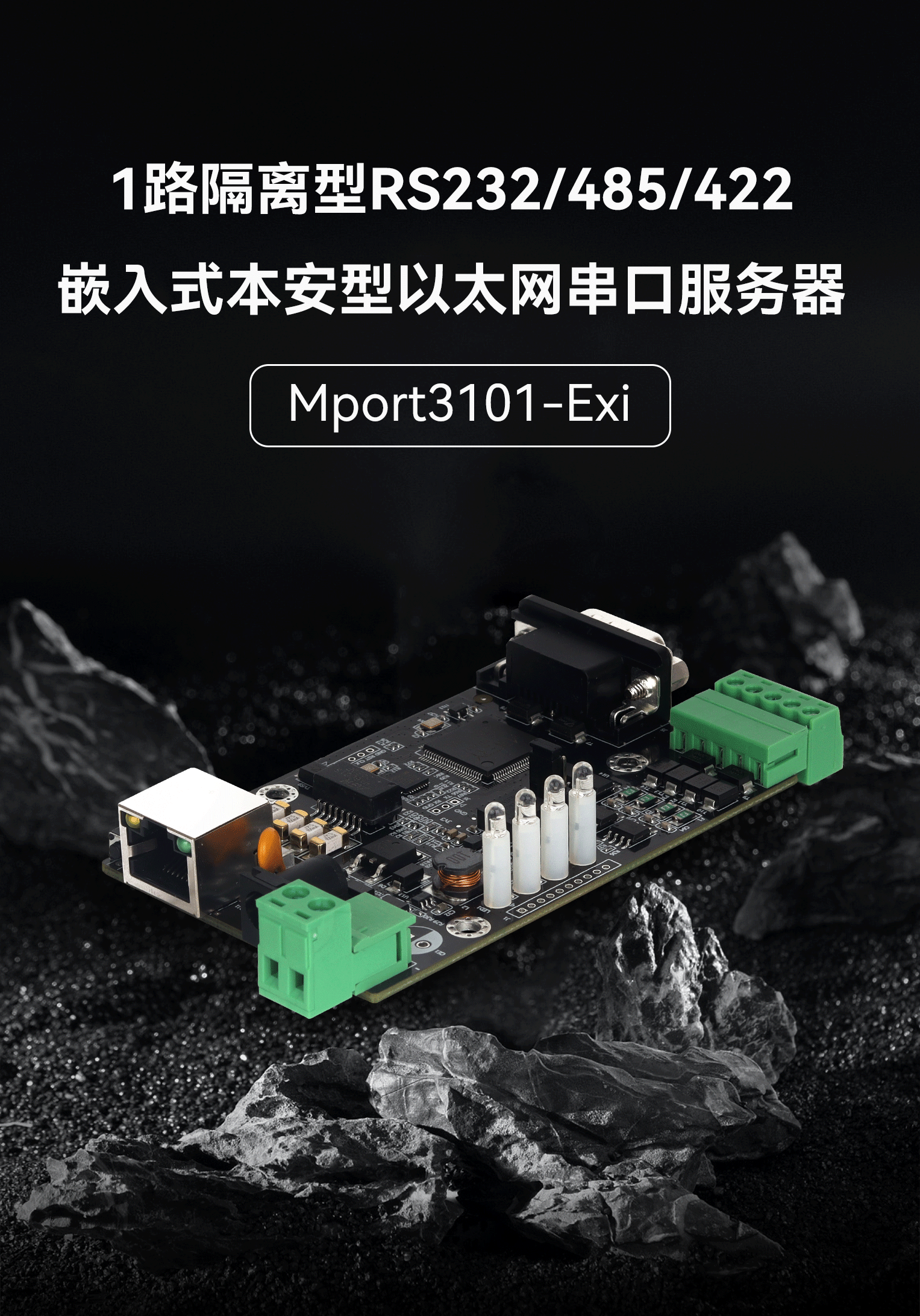

针对行业痛点,迈威通信推出Mport3101-Exi嵌入式本安型以太网串口服务器,以“小巧身形+强悍性能”实现“1+1>2”的部署效果——与小型矿用交换机灵活组合,完美适配井下狭窄空间,同时为矿用微震监测系统提供稳定、高效、安全的通信保障。

全维本安设计,适配严苛井下环境
作为专为矿山场景打造的产品,Mport3101-Exi的电源、串口、网口均通过本安认证,完全符合煤矿井下爆炸性气体环境的安全要求。其电源-串口、电源-网口、串口-网口均满足500Vac绝缘耐压要求,搭配高等级ESD、Surge、EFT防护设计,抗干扰能力极强,即便在井下复杂电磁环境中,也能确保数据传输不受影响。
极致紧凑+低功耗,破解部署难题
产品采用嵌入式设计,尺寸仅为92×58×17.8mm(不含连接器),远小于同类产品,能轻松嵌入矿用本安型信号转换器的狭小箱体,与矿用交换机协同组网,灵活部署无压力。同时采用先进低功耗技术,满载功耗仅1.2W@DC12V,电源输入范围覆盖DC9-24V,支持防反接功能,节能高效且适配井下多变的供电环境,避免因功耗过高导致的设备故障。
强悍通信性能,打通数据传输“最后一公里”
Mport3101-Exi搭载32位ArmCortex-M4内核,主频高达288MHz,内部集成TCP/IP协议栈,支持1路RS232/485/422串口与1路百兆电口,能快速实现串口设备与以太网的互联互通。对于矿用微震监测系统中无法直接联网的RS232/485/422设备(如检波器、分站辅助模块等),它能提供便捷、灵活的联网解决方案,让数据传输更顺畅、更可靠、更快速,满足矿山在安全监测、设备运维等方面的创新应用需求。
高可靠性设计,保障长期稳定运行
产品内置硬件看门狗,能有效防止系统死机,工作温度范围覆盖-40°C~+85°C,可抵御井下极端温差环境。此外,外接指示灯设计让设备运行状态一目了然,便于现场维护人员快速排查问题,降低运维成本。与同类非本安产品相比,Mport3101-Exi在安全认证、隔离防护、部署灵活性上形成绝对优势,成为井下通信设备的优选方案。
