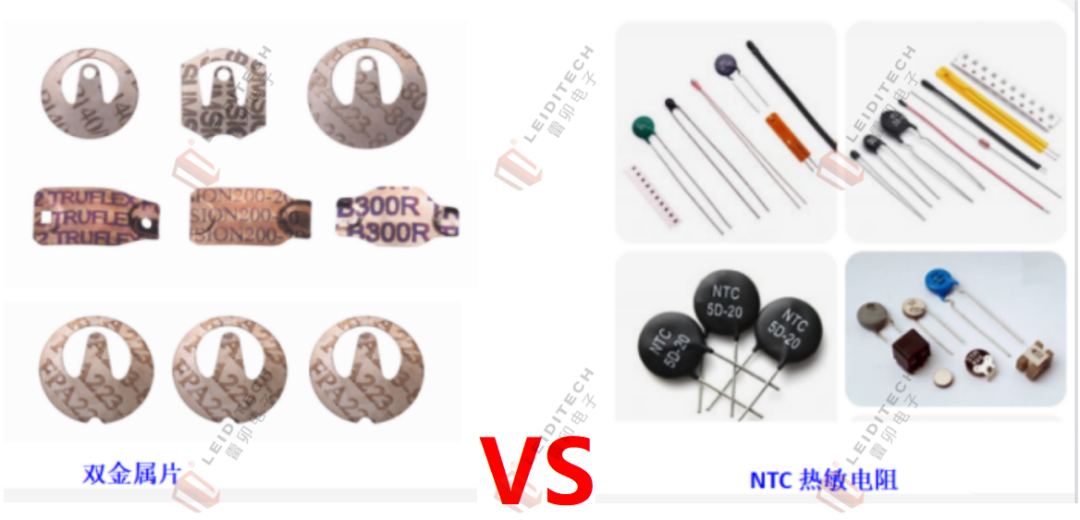

温控双金属片VS 热敏电阻NTC
N
特性
温控双金属片
NTC热敏电阻
本质
机械式执行器(开关)
电子式传感器
核心功能
直接控制电路通断
将温度转换为电信号
输出形式
开关信号(通/断)
连续的模拟电阻/电压信号
控制精度
低(通常±5°C ~ ±10°C)
高(可达±0.5°C ~ ±1°C)
响应速度
慢(需要热传导和机械运动)
快(体积小,热响应快)
系统复杂度
低,独立工作,无需电路
高,需要外部电源和读取电路(如MCU)
成本
极低
元件本身低,但系统成本稍高,比如MCU
驱动能力
强,可直接控制大功率交流负载
无,必须通过其他元件(如继电器)来驱动负载
可靠性
高,抗干扰强,本质安全
较高,但电路设计不当易受干扰
寿命
有限,机械触点和金属疲劳有寿命
长,无运动部件,属固态元件
线性度
只关心动作点,无关线性
非线性,需要校准或查表
优缺点总结
温控双金属片:
优点:结构简单、成本极低、直接驱动大功率、可靠性高、无需供电。
缺点:精度低、响应慢、只有开关功能、有机械寿命、体积大。
NTC 热敏电阻:
优点:精度高、响应快、可提供连续温度读数、体积小、无机械磨损、可实现复杂控制(如PID)。
缺点:需要配套电路、自身不能直接控制负载、过载易损坏、非线性输出。

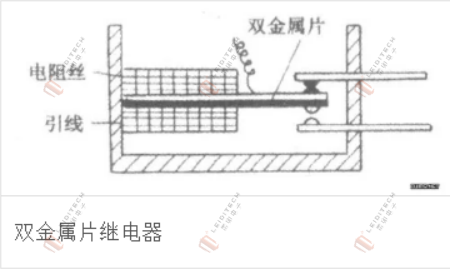

  定义:一种机械式温控开关
它不是一个传感器,而是一个利用物理原理直接控制电路通断的执行器。您可以把它理解为一个“自动跳闸的闸刀”。
  工作原理:热胀冷缩的巧妙应用
它由两片热膨胀系数不同的金属片牢牢压合而成。当温度变化时,膨胀系数大的金属片(主动层)伸长或缩短的量,会大于膨胀系数小的金属片(被动层)。这种差
异迫使整个金属片向被动层一侧弯曲。这种弯曲的机械力被用来推动一个电触点,实现电路的“接通”或“断开”。
N
双金属片继电器,根据金属片的两种材料的膨胀系数不同,执行断开和接触操作。
工作模式:
温度升高→ 双金属片弯曲 → 推动触点断开 → 电路断电,停止加热。
温度降低→ 双金属片恢复 → 触点重新接通 → 电路通电,开始加热。
如此循环,实现在一个设定温度点附近的恒温控制。

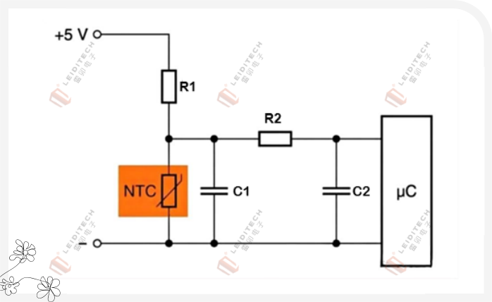

工作模式:
NTC需要串联一个固定电阻,构成一个“分压电路”。当温度变化导致NTC电阻值改变时,电路中的电压也会随之改变。这个电压信号可以被微控制器读取,并通过公式或查表法换算成具体的温度值。然后,系统再根据这个温度值来决策(比如让继电器吸合或断开,或者调节电机转速)。
N
NTC热敏电阻测温电路图
