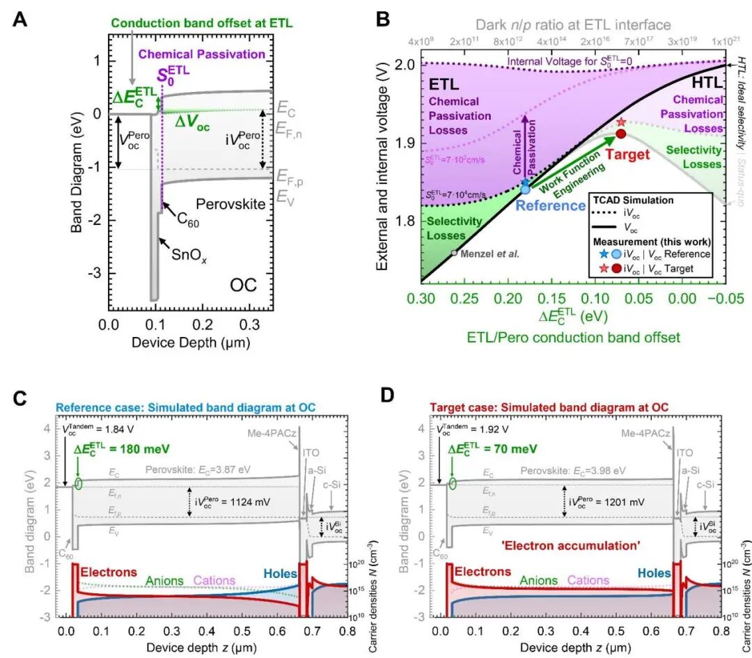

基于实验验证的钙钛矿 / 硅叠层电池模型,通过光电电池模拟明确了钙钛矿 / C₆₀界面的优化方向,界面性能主要由两个参数决定(化学钝化质量、能带排列特性)。通过引入具有高偶极矩的PDAI分子对钙钛矿表面进行处理,我们成功实施了功函数工程

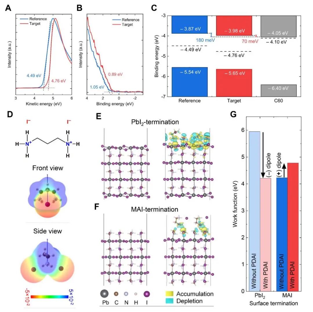

减少界面复合PDAI与钙钛矿表面(本研究采用混合两步法,形成富有机物的表面终止)相互作用,形成正偶极(负极朝向C₆₀,正极朝向钙钛矿)。这有效降低了ΔEC,ETL(从180 meV降至70 meV),使电子在界面处大量积累,显著抑制了界面复合,从而提升了VOC
提升体相电导率由于钙钛矿材料本征的特性,这种界面处的电子积累效应延伸至整个钙钛矿吸收层,使得体内的电子浓度提升了近40倍。根据公式 σ = q * n * μ,电导率(σ)随之大幅提高,从而显著降低了串联电阻和传输损失,成为FF提升的主要驱动力
数据分析表明在1-sun 光照下 OC 和最大功率点(MPP)条件下,目标电池的高 n/p 比仍能维持;钙钛矿 iVOC 从 1.12 V 升至 1.20 V(S₀,ETL 均为 7×10⁴ cm/s),叠层电池外电路 VOC 从 1.84 V 升至 1.92 V;全钙钛矿体相平均电子浓度从 1×10¹⁴ cm⁻³(参考)升至 4×10¹⁵ cm⁻³(目标),显著提升电子向 ETL 的传输效率

通过湿化学旋涂法(可扩展为浸涂)在钙钛矿 / C₆₀界面引入 PDAI;XPS证实了PDAI分子的存在、UPS表明 PDAI 诱导形成了表面偶极子及DFT计算证实PDAI 与富有机表面作用形成正偶极子这一差异表明,钙钛矿表面终止特性与分子 - 表面相互作用,是决定偶极子取向的关键因素,对钝化分子的作用效果至关重要。

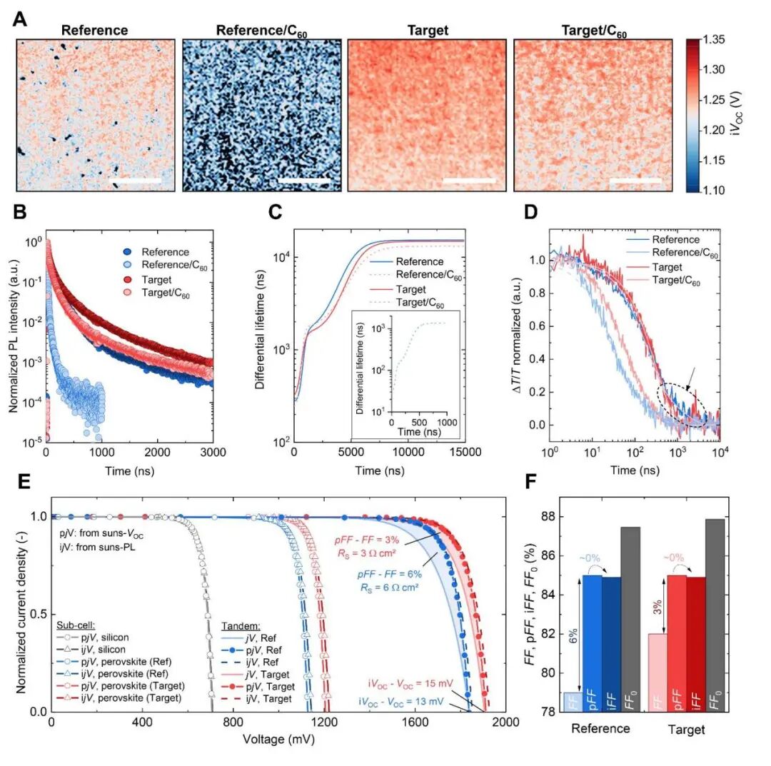

高光谱光致发光(PL)成像:显示无 C₆₀时参考钙钛矿内建开路电压平均 1.23 V、标准差 38 mV,PDAI 处理后 iVOC 升至 1.25 V(提升 20 mV)、标准差降至 26 mV,体现轻微化学钝化作用,且沉积 C₆₀后 PDAI 钝化堆叠 iV_OC 仍维持 1.23 V(参考样降至 1.15 V),AM-KPFM)进一步证实接触电位分布更均匀;
TRPL/TA光谱:显示PDAI处理有效抑制了界面复合和浅陷阱态,延长了载流子寿命。
Suns-VOC & Suns-PL成像:关键性地证明了FF的提升主要源于传输损失的降低(pFF-FF差值从6%降至3%),而非选择性或复合的改善(iFF和iVOC-VOC差值变化很小)。
THz/SCLC测量:排除了迁移率(μ)变化的主导作用,确认电子浓度(n)的增加是电导率提升的根本原因

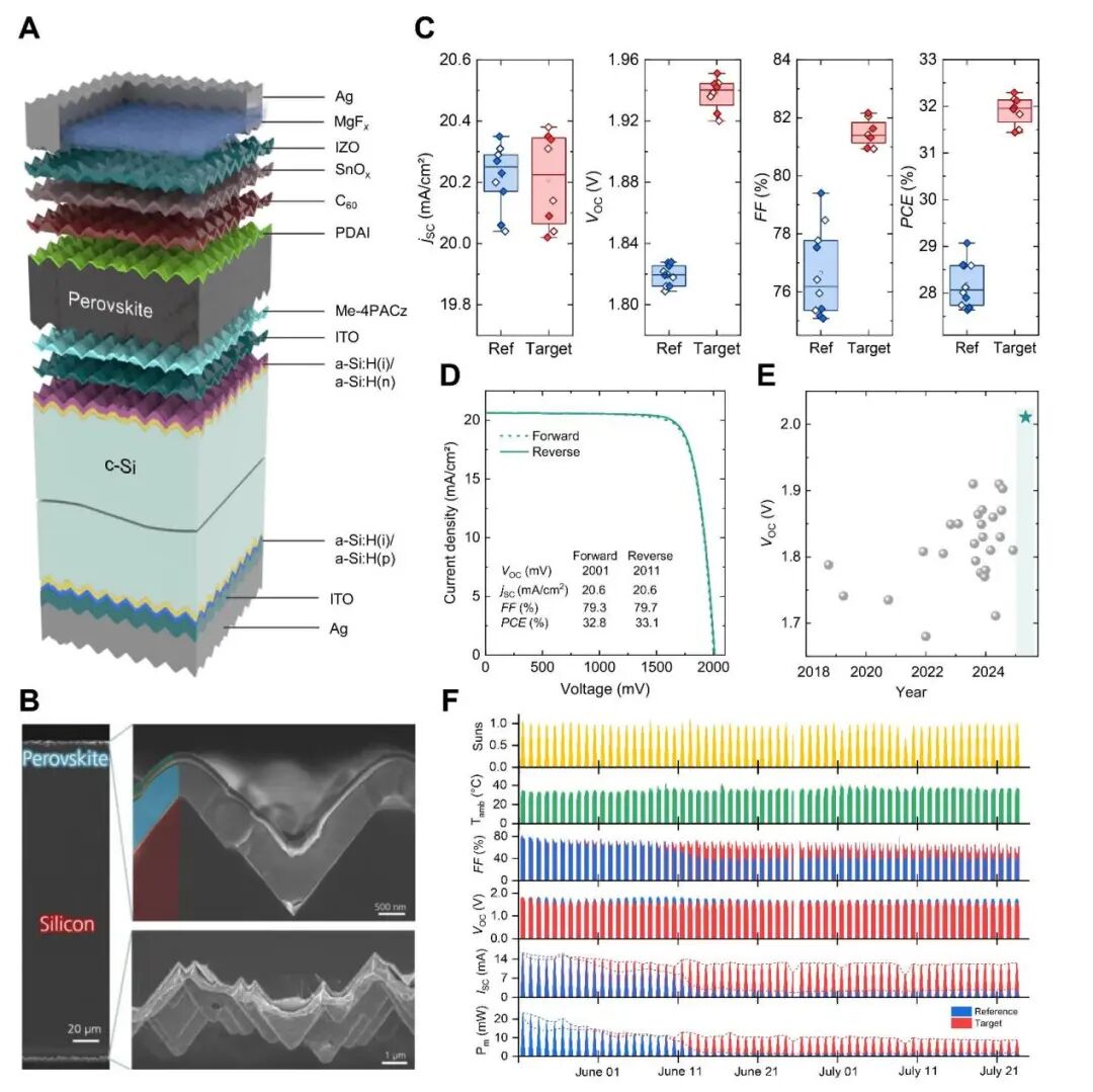

效率最佳效率从29.1%提升至32.3%,最终通过调整钙钛矿带隙优化电流匹配,效率达到33.1%(VOC=2.01 V)
重现性:该策略在多个国际实验室(KAUST, Fraunhofer ISE)均展现出优异的重复性。
稳定性:在红海沿岸的户外测试中,PDAI电池显示了极其稳定的电流输出,而参比电池的电流则持续衰减。BACE测量表明,PDAI处理将可移动离子浓度降低了约三分之二,有效抑制了离子迁移,这是稳定性增强的关键原因。湿热稳定性测试(85°C/85% RH, 1000h)同样证实了其增强的稳定性

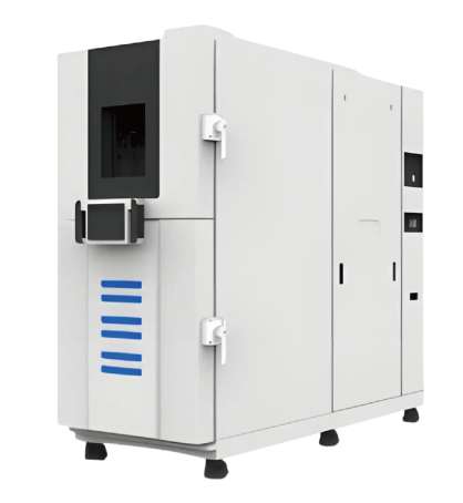

美能钙钛矿复合式MPPT测试仪采用A+AA+级LED太阳光模拟器作为老化光源,以其先进的技术和多功能设计,为钙钛矿太阳能电池的研究提供了强有力的支持。
  • 3A+光源,光源寿命10000h+,真实还原各场景实际光照条件
可选配恒温恒湿箱,满足IS0S标准
多型号电子负载可选,多通道独立运行
不同波段光谱输出可调:7.350-400nm/400-750nm/750-1150nm均独立可控
美能钙钛矿复合式MPPT测试仪主要应用于成品钙钛矿单结,叠层成品电池稳定性测试。由于钙钛矿电池的输出特性易受光照、温度等环境因素影响,其最大功率点会频繁波动。MPPT控制器通过实时追踪并锁定最大功率点,能确保系统始终以最优功率输出。这不仅能最大化发电量,还能提升整个光伏系统的工作稳定性和经济性。
