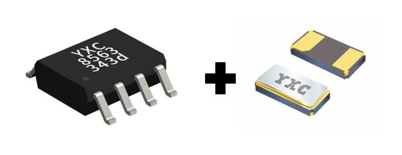

YXC推出的“YSN8563MS +YST310S 32.768kHz晶振”解决方案,完美匹配智能门锁从民用到工业级的全场景需求,成为厂家降本增效、提升产品竞争力的优选。
极致低功耗:破解门锁“续航焦虑”,延长待机至2年+
智能门锁90%以上采用电池供电,续航能力直接影响用户口碑。YSN8563MS在3.0V供电、25℃环境下,典型备份电流仅0.25µA,较行业平均水平降低50%;搭配YST310S低功耗晶振(静态功耗可忽略),可实现干电池门锁续航延长至2年,解决“频繁换电池”的售后痛点,同时降低厂家维护成本。
