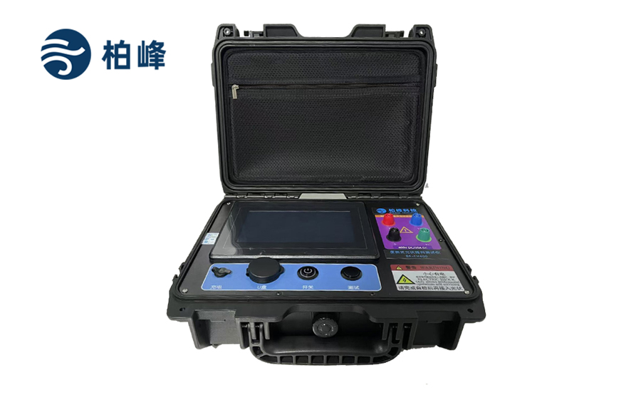

光伏组件功率测试仪:光伏能源产出的“精准计量官”柏峰【BF-CV1500】在光伏产业的生产质检、电站运维及产品研发全链条中,光伏组件功率测试仪是衡量组件发电性能的核心设备。其核心价值在于精准测量光伏组件在标准测试条件(STC,即辐照度1000W/m²、电池温度25℃、AM1.5光谱)及实际工况下的输出功率,为组件质量分级、电站发电效率评估及光伏技术优化提供权威数据依据,是保障光伏产业高质量发展的关键支撑。
光伏组件功率测试仪的工作原理基于光伏效应的核心特性:光伏组件在光照作用下产生光生伏特效应,形成光生电流与光生电压,其输出功率为输出电压与输出电流的乘积。仪器的核心构成包括模拟太阳光光源系统、电子负载模块、数据采集与分析系统三大核心部分。其中,模拟太阳光光源需精准复现AM1.5标准太阳光谱,确保辐照度稳定可控(误差通常要求≤±2%),避免光谱偏移或辐照不均导致的测量偏差;电子负载模块可模拟不同的电路负载状态,实现组件I-V(电流-电压)特性曲线的完整扫描,捕捉开路电压、短路电流、最大功率点电压、最大功率点电流等关键参数;数据采集系统则通过高精度传感器实时采集电压、电流数据,结合专用算法计算出组件的输出功率及转换效率,并生成标准化测试报告。
高性能光伏组件功率测试仪需满足多项关键技术要求:其一,光谱匹配度高,光源需严格契合AM1.5标准光谱,覆盖280nm-4000nm的太阳光谱范围,尤其要保证可见光及近红外区域的光谱一致性,避免因光谱不匹配导致薄膜组件、异质结组件等特殊类型组件的测试误差;其二,辐照度稳定性强,测试过程中辐照度波动需控制在±1%以内,同时具备均匀的辐照面(均匀度≤±3%),确保组件整个受光面的测试条件一致;其三,测量精度高,电压、电流测量精度需达到0.1级及以上,支持宽量程测试(电压0-100V、电流0-20A常见),适配不同功率规格的光伏组件(从单块电池片到多块拼接的组件);其四,环境适应性好,具备温度补偿功能,可根据实际测试环境温度修正测试结果,同时支持在不同湿度、气压条件下的稳定工作,满足车间、户外等多场景测试需求。
在实际应用场景中,光伏组件功率测试仪的作用贯穿全产业链:在生产环节,可用于组件出厂前的质量分级,通过测试功率将组件划分为不同等级,剔除低效率、不合格产品,同时监控生产工艺稳定性(如封装工艺、电池片筛选精度)对组件功率的影响;在电站建设环节,可用于进场组件的抽样检测,避免劣质组件混入导致电站整体发电效率下降,保障电站投资收益;在电站运维环节,可定期对运行中的组件进行功率测试,对比初始测试数据,定位功率衰减异常的组件(如因隐裂、积尘、老化等导致的功率下降),为组件维修或更换提供依据;在研发环节,可用于新型光伏材料(如钙钛矿、高效异质结)及组件结构(如双面组件、叠层组件)的性能评估,助力研发人员优化产品设计,提升组件转换效率。
随着光伏技术的不断迭代,光伏组件功率测试仪也在持续升级优化。一方面,针对双面光伏组件、BIPV(建筑光伏一体化)组件等新型产品,测试仪已开发出双光路测试模式,可同时测量组件正面及背面的受光功率,实现全工况功率评估;另一方面,智能化水平显著提升,集成AI视觉识别技术可自动识别组件型号、序列号,结合物联网技术实现测试数据的云端存储与远程管理,方便企业进行全流程质量追溯;此外,便携式测试仪的研发突破了传统固定式测试仪的场景限制,可满足户外电站现场测试需求,配合折叠式模拟光源,大幅提升测试灵活性。未来,随着高效、轻薄、特殊类型光伏组件的普及,测试仪将进一步提升光谱匹配精度、拓宽测试量程,同时朝着小型化、低成本、高自动化的方向发展,为光伏产业的规模化、高效化发展提供更有力的技术保障。
