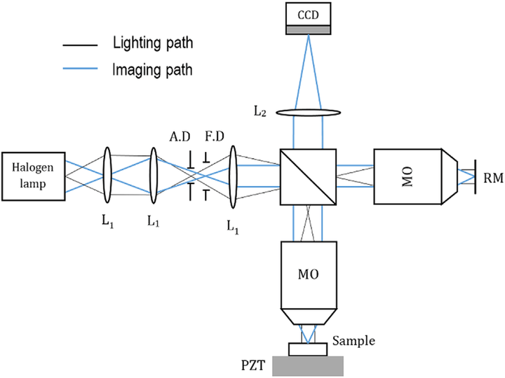

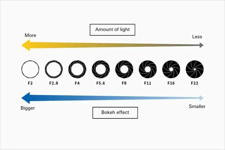

F.No的计算与测量 F.No的计算基于几何光学:有效直径D指光圈孔径的等效尺寸,而非物理直径。实际测量中,使用光度计或专用设备评估光通量变化。标准F.No序列(如f/1.4, f/2, f/2.8, f/4, f/5.6, f/8, f/11, f/16, f/22)遵循√2倍增规则,每档变化对应光量减半或加倍。 在制造阶段,光圈叶片的数量和形状影响F.No的精确性。高端镜头常采用9-11片圆形叶片,以优化光圈的均匀性。测量F.No时,还需考虑T-stop(传输值),后者会计入镜片反射损失,提供更真实的亮度指标。此外,F.No与光强度的关系可用公式表述:相对光强度 ∝ 1 / (F.No)^2,这解释了为何f/2.8比f/5.6亮四倍。

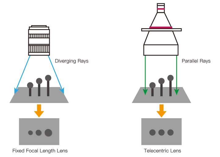

一个典型误区是忽略工业镜头的特殊需求:消费镜头在f/16后锐度崩盘,但专业远心镜头可维持高性能。例如,东莞锐星视觉技术有限公司的RK-DTCC系列千万像素双远心镜头(最大支持2/3''靶面),采用大光圈设(F5.5–F6.0),能保持全视场远心度<0.02°,畸变<0.02%,分辨率中心<3μm。该系列提供直筒与转角结构,标配多层镀膜和平行背光源,确保在高度差产品测量中动态重复性极高,已广泛应用于精密五金、PCB焊点和医疗试纸检测。
