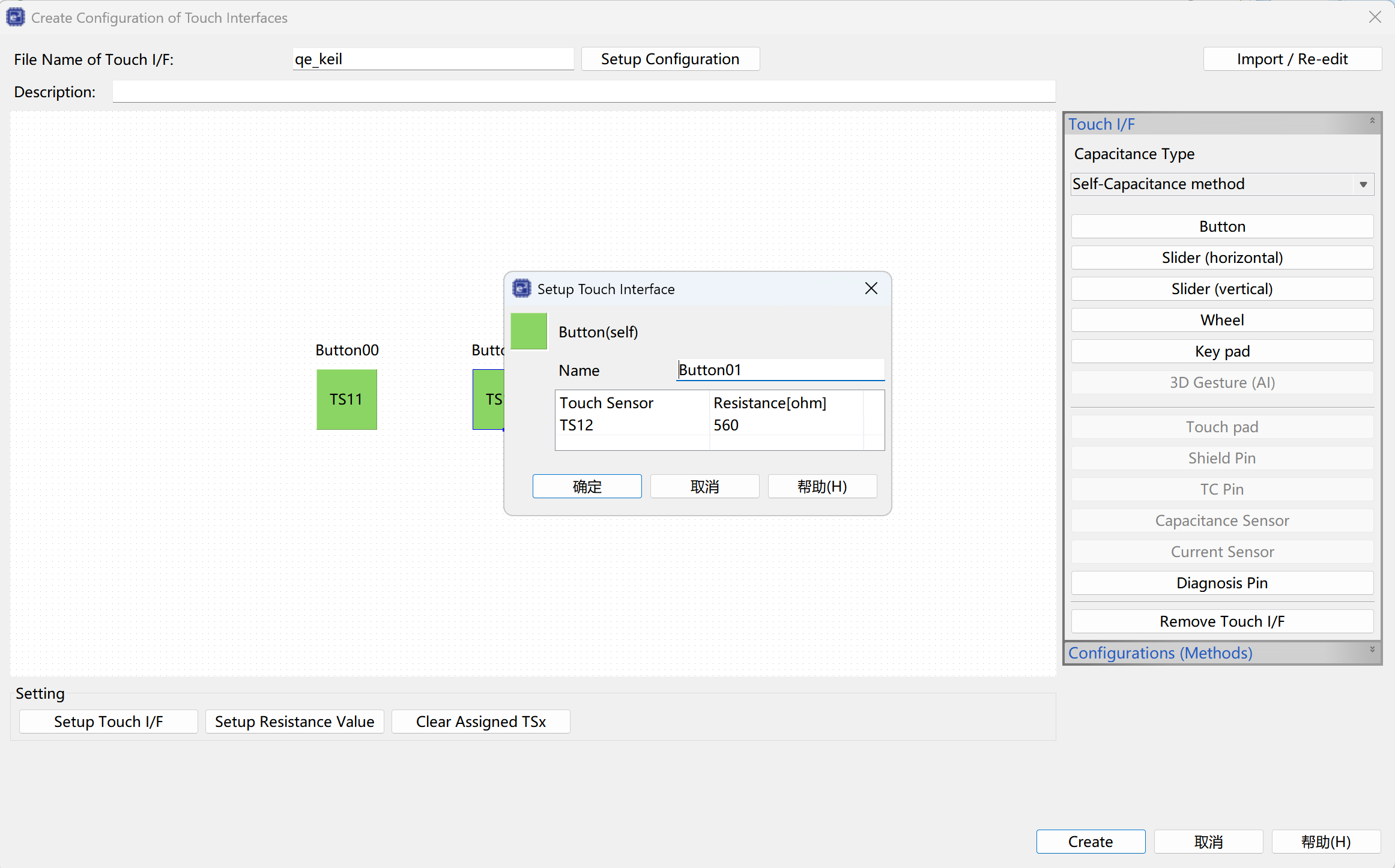

使用e²studio新建一个工程,注意要选择和RASC版本相同的FSP库,我这里选择了FSP5.9.0
以后一路点击确定,来到图形化配置界面,在这里我们需要初始化一个触摸按键的stack,首先使能CTSU以及相关引脚触摸按键
之后新建一个Touch的stack,按要求进行DTC的配置,最后点击保存,生成代码。
之后从瑞萨视图中开启CapTouch Workflow,按照指令一步一步进行配置。新建一个配置,在其中映射硬件上的两个按键,按键配置为相应引脚和原理图上的510Omega阻值。最后点击create,连接jlink以及开发板,进行参数的调优。
触摸按键
点击output,相关配置文件输出在qe_gen目录下,点击下方的show sample可以看到官方给的按键配置示例,我们从这个示例中进行简单更改就可以实现自己想要的功能。

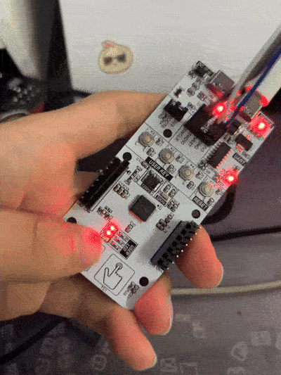

值得一提的是,按键值通过RM_TOUCH_DataGet进行获取,返回的是一个uint64_t即ULL类型的数据,里面包含了各个按键的状态,可以通过位运算获取这些状态,根据这个思想可以写一个简单的LED亮灭程序。
if (button_status & (1ULL < < 0)) {
	led_state = BSP_IO_LEVEL_HIGH;
if (button_status & (1ULL < < 1)) {
	led_state = BSP_IO_LEVEL_LOW;
R_IOPORT_PinWrite(&g_ioport_ctrl, LED1, led_state);
触摸按键
以上初步实现了按键功能。
