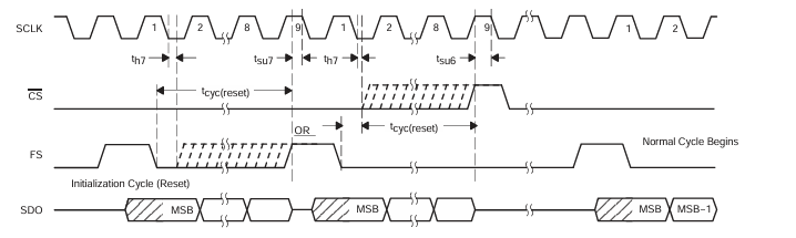

1. 初始化与复位
TLC4541和TLC4545在上电后需要进行一次复位周期来初始化。通过将CS引脚(1脚)拉低至少一个SCLK下降沿但不超过8个SCLK下降沿,然后再将CS拉高,完成复位。如果复位成功,SDO输出的数据为FF00h。对于TLC4541,也可以在CS已经为低电平时,通过拉低FS引脚来启动复位周期。
