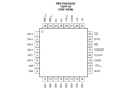

一、产品概述
模数转换器
模数转换器
ADS8323是一款带有内部2.5V参考的16位、500kSPS模数转换器。它采用了基于电容的逐次逼近寄存器(SAR)ADC架构,具备固有的采样保持功能。该器件提供了全16位接口,也支持8位选项,可通过两个读取周期读取数据。ADS8323采用TQFP - 32封装,适用于工业级 - 40°C至 + 85°C的温度范围。
