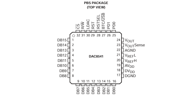

DAC8541是一款低功耗、单通道、16位电压输出的DAC。它采用了16位并行接口,具备额外的掉电功能引脚,支持硬件使能、异步DAC更新和复位功能。其片上精密输出放大器能够实现轨到轨电压摆幅,输出范围为0V到AVDD(受偏移和增益误差影响)。该芯片还具有微功耗操作的特点,在5V AVDD下电流仅为250μA,并且具有上电复位功能,可将输出设置为最小刻度。

DAC8541的架构由一个电阻串DAC和一个输出缓冲放大器组成。输入编码由BTC/USB输入设置,当该输入为高电平时,输入代码为二进制补码;当输入为低电平时,格式为单极性直二进制。理想输出电压可通过公式$V{OUT }=V{REF } H × \frac{D}{65536}$计算,其中D为加载到DAC寄存器的二进制代码的十进制等效值,范围从0到65535,$V_{REF} L=AGND$。
3.2 电阻串部分
电阻串部分由一串阻值为R的电阻组成,加载到DAC寄存器的代码决定了从电阻串的哪个节点获取电压。该电压通过闭合连接电阻串和放大器的开关之一,被提供给输出放大器。电阻串的负端VREFL可以连接到AGND,也可以施加一个小电压来微调VOUT引脚的偏移。
3.3 输出放大器部分
输出缓冲放大器能够在其输出端产生接近轨到轨的电压,输出范围为0V到AVDD。它能够稳定驱动一个2kΩ电阻与1000pF电容并联到AGND的负载。DAC8541的压摆率通常为1V/µs,典型的满量程建立时间为8µs。为了提高关键应用的精度,输出放大器的反相输入端通过VOUTSense引脚引出,可将VOUTSense和VOUT直接连接在负载处。
3.4 并行接口部分
DAC8541提供16位并行接口,支持对DAC输入寄存器的读写操作。除了数据、$\overline{CS}$和$R/W$输入外,其接口还提供掉电、LDAC、数据格式和复位/复位选择控制。通过控制信号的不同组合,可以实现多种功能,如写入数据、读取数据、更新输出等。

模拟电源(AVDD)和数字电源(DVDD)应分开供电,以减少干扰。AVDD应连接到一个独立的5V电源平面或走线,并使用1μF到10μF和0.1μF的旁路电容进行滤波。数字电源DVDD的范围为1.8V到5.5V,其控制和数据I/O阈值由DVDD决定。
5.2 参考电压输入
VREFH和VREFL是DAC架构的参考电压输入。对于典型的轨到轨操作,VREFH应等于AVDD,VREFL应连接到AGND。通过在VREFL输入施加一个小电压,可以对DAC输出的偏移进行微调,但需要使用低输出阻抗的电源,以确保DAC在整个工作范围内的精度。
