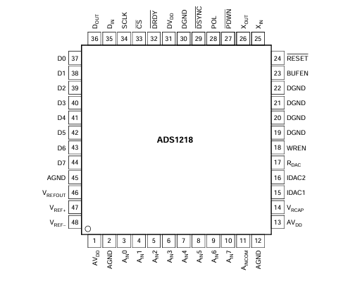

在电子工程师的日常工作中,高精度的模数转换器(ADC)是实现精确数据采集和处理的关键组件。今天,我们就来深入探讨德州仪器(Texas Instruments)的ADS1218,这是一款具有8通道、24位分辨率且集成闪存的模数转换器,它在工业过程控制、色谱分析、血液分析等众多领域都有广泛的应用。

四、数字接口与通信
1. 数字I/O接口
ADS1218拥有8个专用的数字I/O引脚,默认上电状态为输入模式。这些引脚可通过DIR控制寄存器单独配置为输入或输出,方便与外部设备进行数字信号的交互。
2. 串行外设接口(SPI)
SPI接口允许控制器与ADS1218进行同步通信,ADS1218工作在从机模式。在进行数据交换时,需要先将芯片选择(CS)引脚拉低,以激活ADS1218。
3. 数据准备信号(DRDY)
DRDY引脚作为状态信号,用于指示何时可以从ADS1218读取数据。当有新数据可用时,DRDY引脚变为低电平;读取数据寄存器操作完成后,DRDY引脚恢复为高电平。
4. DSYNC操作
DSYNC用于实现A/D转换与外部事件的同步。可以通过DSYNC引脚或DSYNC命令来实现同步。当使用DSYNC引脚时,在其下降沿会重置滤波器计数器,调制器保持复位状态,直到DSYNC引脚变为高电平,然后在系统时钟的下一个上升沿实现同步。
