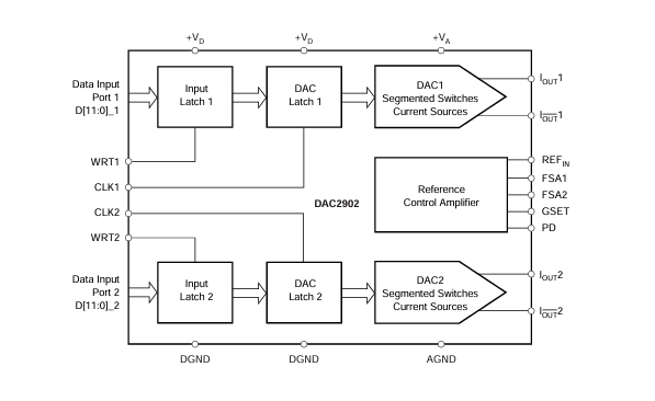

1. 工作原理
DAC2902采用电流导向技术,通过内部的分段电流源阵列实现快速切换和高更新速率。核心的分段架构不仅显著降低了毛刺能量,还提高了动态性能和DNL。
2. 输出特性
  • 互补电流输出:每个DAC都有互补的电流输出$I{OUT}$和$I{\overline{OUT}}$,通过它们的组合可以实现差分输出,有效减少偶次谐波和共模信号,提高动态性能。
  • 输出阻抗与合规范围:输出阻抗大于200kΩ,输出信号的合规范围受CMOS工艺和电源电压限制。在满量程输出为20mA,模拟电源$+V_{A}=5V$时,正合规范围为1.25V;当输出电流为2mA时,合规范围约为1V。

4. 参考与增益设置
  • 内部参考:内部参考电路由1.25V带隙参考和控制放大器组成,通过外部电阻$R_{SET}$可调整满量程输出电流。使用2kΩ电阻时,满量程输出约为20mA。
  • 增益设置选项:可通过GSET引脚选择独立增益设置模式或同时增益设置模式,为用户提供了灵活的增益调整方式。
