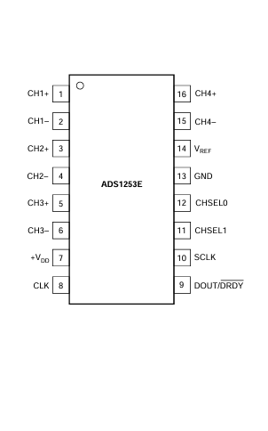

丰富的输入通道
该转换器提供四个差分输入通道,可同时处理多个模拟信号,适用于多通道数据采集系统。

输入多路复用器
通过CHS1和CHS0引脚选择模拟输入通道,推荐在完成前一通道的转换并读取数据后再进行通道切换。通道切换后,内部逻辑会在CLK的下降沿检测到变化并重置转换过程,新通道的转换数据在通道切换后的第一个DRDY信号有效。
