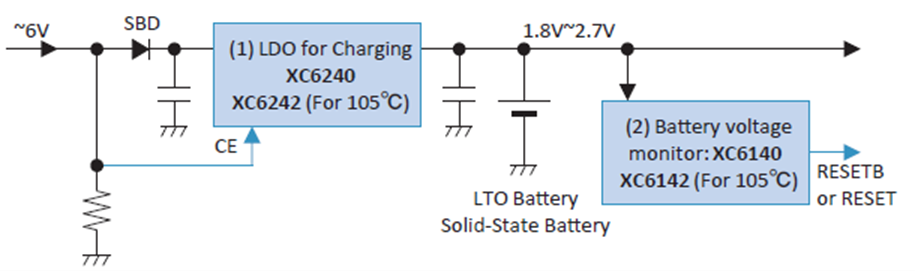

使用低静态电流(Iq)LDO进行充电
适用于LTO/固态电池的恒压充电
无需昂贵的专用充电IC,实现紧凑型低成本设计
电池电压监控
超低静态电流(Iq)特性将电池损耗降至最低
具备迟滞特性(Hysteresis)与重置功能,提供高可靠性的电池保护
充放电控制示例
在反复充放电循环中仍保持安全可靠性
保持稳定的电压输出特性

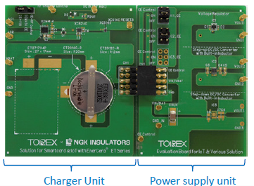

为主要LTO/全固态电池制造商提供参考设计评估板

采用标准LDO + 电压监控IC,实现简化的充电控制
无需大型外部电路,实现凑型系统设计
