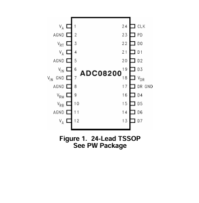

五、引脚说明与应用注意事项
(一)引脚功能
ADC08200共有24个引脚,各引脚功能如下: 引脚编号 符号 功能描述
6 VIN 模拟信号输入,转换范围为VR到VRT
3 VRT 参考梯的高端输入,定义VIN的转换范围
9 VRM 参考梯的中点,需用0.1 μF电容旁路到地平面的安静点
10 VRB 参考梯的低端输入,定义VIN的转换范围
23 PD 掉电输入,高电平时转换器进入掉电模式
24 CLK CMOS/TTL兼容的数字时钟输入,VIN在CLK上升沿采样
13 - 16、19 - 22 DO - D7 转换数据的数字输出引脚,DO为最低有效位(LSB),D7为最高有效位(MSB)
7 VIN GND 单端模拟输入的参考地
1、4、12 VA 正模拟电源引脚,需连接到+3V的安静电压源,并进行适当的旁路
18 VDR 输出驱动器的电源,若连接到VA,需与VA进行良好的去耦
17 DR GND 输出驱动器电源的地返回
2、5、8、11 AGND 模拟电源的地返回
