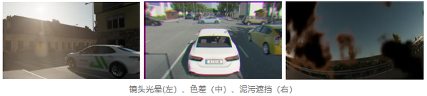

光学与ISP偏差:镜头的光学像差(色差、畸变)、光晕、鬼影以及传感器噪声(光子噪声、读出噪声)等物理效应,对感知算法的稳定性至关重要。此外,ISP流水线中的自动曝光、白平衡、色彩校正矩阵(CCM)和色调映射等模块,其处理逻辑与真实硬件的差异,会导致最终输出图像在对比度、色彩饱和度等方面存在系统性偏差。

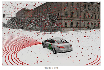

(2)激光雷达(LiDAR)模型
偏差主要来自激光衰减、多径反射和返回强度建模。
自动驾驶
激光在与不同材质表面交互时,其能量衰减、漫反射和镜面反射特性各不相同。仿真若未能精确建模材质的反射率与激光波长的关系,将导致点云强度信息失真,影响基于强度的目标分类算法。同时,激光在复杂结构(如角落、潮湿路面)中的多径效应会产生伪影点,干扰障碍物检测。

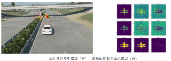

(3)雷达(Radar)模型
物理建模与数据驱动建模的挑战:雷达仿真模型通常分为两大类:基于物理的(如光线追踪)和数据驱动的(如基于神经网络)。光线追踪模型的核心挑战在于雷达截面积(RCS)的精确建模和多径效应的仿真。目标的RCS与几何形状、材质介电常数、入射角和频率强相关,简化模型会导致目标可探测性失真。
神经网络模型则利用其他传感器(如Camera、LiDAR)的融合信息来预测雷达检测结果,其置信度高度依赖于训练数据的质量和覆盖度,并面临仿真输入与真实输入间的域偏移问题。
自动驾驶
验证的根本难题:真实雷达传感器的输出作为参考基准,本身受到偶然不确定性和认知不确定性的显著影响。此外,由于终端用户通常无法获取原始射频信号,验证工作只能基于信号处理后的数据,如点云(Point Cloud)或目标列表(Object List),这增加了验证的复杂性。因此,验证的核心不再是确定性地比较,而是评估仿真数据与真实数据在统计分布上的一致性。

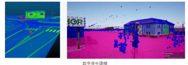

(2)基于真值(GT)通道的误差评估与新兴重建技术
为量化上述误差,业界主要依托GT通道进行精准评估,并运用NeRF/GS等新兴技术进行高保真重建
GT通道的作用:仿真环境可以生成完美的像素级真值数据,如深度图、法线图、语义分割图等。通过对比真实传感器采集的深度数据与仿真渲染的深度图,可以精确评估场景的几何误差(MAE/RMSE)。

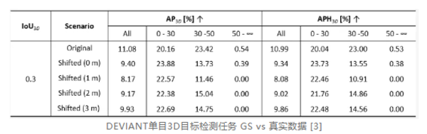

神经辐射场(NeRF)/高斯溅射(GS)技术的应用与验证:NeRF/GS等神经渲染技术能够从多视角图像中重建出高逼真的三维场景,极大地提升了场景的真实感和重建效率[2]。但其置信度同样需要严格验证:
精度评估:通过与高精度激光扫描仪采集的地面真实点云进行对比,评估NeRF/GS重建场景的几何精度(点云RMSE)[3].
对齐方法:将重建场景与车载高精地图(HD Map)进行坐标对齐,确保语义元素(车道线、交通标志)位置一致。
验证流程:在重建场景的虚拟相机位姿下,渲染图像并与拍摄的真实照片进行光照一致性对比,使用PSNR、SSIM等图像质量指标进行量化评估。同时,验证其在多模态传感器(相机+LiDAR)下的一致性。

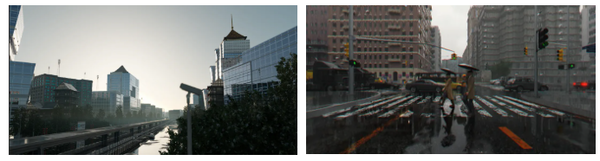

(4)环境动态行为与验证指标
天气/光照:动态变化的天气(如雨量变化、雾气浓度)和光照,需要基于物理模型进行仿真,并通过与真实光照测量数据对比进行验证。

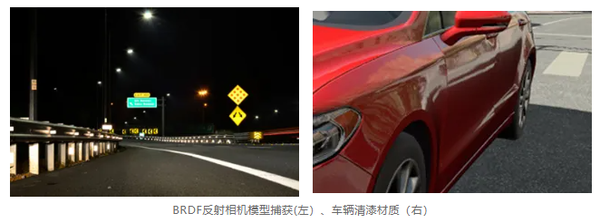

高保真建模意味着渲染器必须支持光谱渲染,并使用基于实测数据的BRDF/BSDF材质库,以确保光线与材质交互的物理正确性。

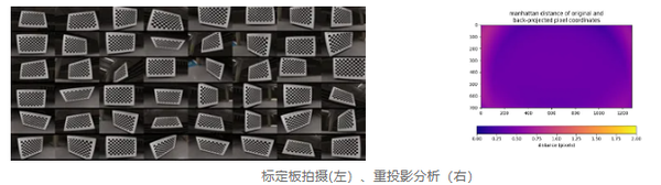

指标定义:几何一致性:重投影误差,用于评估相机内参及畸变模型的准确性,工程标准通常要求低于0.5像素。

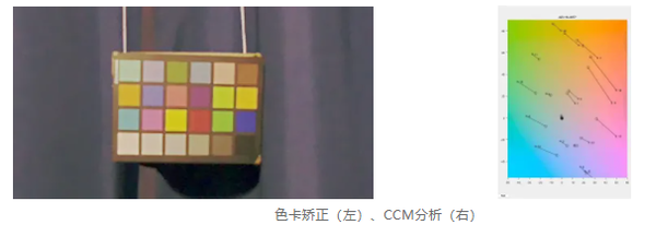

色彩一致性:色差(ΔE2000),用于量化仿真与真实图像在标准色卡下的色彩偏差,目标通常是平均ΔE<3。

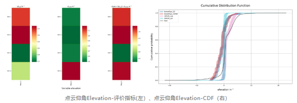

统计学指标:鉴于LiDAR和Radar输出的随机性和对环境的敏感性,验证应转向统计学方法,采用如Kolmogorov-Smirnov检验、Kullback-Leibler (KL) / Jensen-Shannon (JS) 散度[7]等

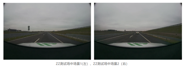

环境搭建:在受控光照环境(如光学暗室)和真实户外场景中,分别放置标准棋盘格、Macbeth色卡,或在可复现的真实环境中(如测试场的高速路段)设计特定场景(如空旷道路巡航、前车跟随),在仿真环境中精确复现该场景(包括车辆轨迹、道路几何与材质)。

模型迭代:在RAW数据层面对齐噪声模型。对于相机模型来说,基于色卡和CCM校准流程,逐一验证ISP模块(如白平衡、去马赛克、色彩校正)的输出。

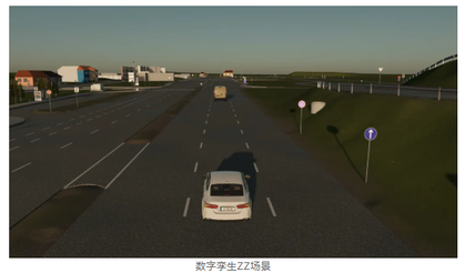

2、静态场景高保真重建与验证
目标是确保场景在几何、材质和光照三个维度上与现实世界一致。
(1)工程化验证流程
PBR材质要求:材质库应基于测量数据,并遵循如ASAM OpenMATERIAL等标准,确保不同仿真平台间的一致性。
自动驾驶

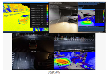

(2)光照模型验证:
流程:在真实场景的关键位置使用照度计测量光照强度,并与仿真环境中对应点的渲染结果对比。对于人造光源,必须使用其IES文件进行建模。
指标:照度(Lux)误差,目标偏差通常要求低于10-15%。

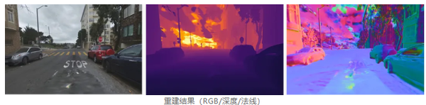

(3)GS/NeRF场景验证:
几何误差:使用LiDAR点云作为地面真理,计算重建场景的几何RMSE。
光照一致性:在场景中放置虚拟的、已标定的相机模型,渲染图像并与真实照片对比(PSNR/SSIM)。
多模态一致性:基于下游感知任务验证从重建场景中生成的相机图像和LiDAR点云是否在空间和语义上保持一致。

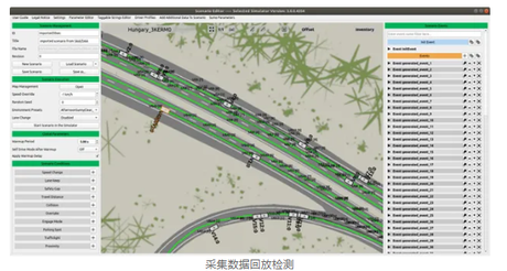

(1)数据驱动的轨迹与行为重建
多传感器同步:在数据采集阶段,必须使用高精度时钟同步方案(如PTP/gPTP协议)保证所有传感器(GPS/IMU, LiDAR, Camera)的时间戳在亚毫秒级对齐。
宏观轨迹重建:利用多传感器融合与平滑滤波算法(如Kalman滤波),从带噪的原始数据中重建出高频(如100Hz)、平滑且物理可信的轨迹[8],从而重建出特定路段的交通流。
微观智能体模型:这些模型可以根据场景上下文(如地图信息、其他车辆状态)进行条件化生成,从而实现智能体之间的闭环交互。例如,Waymo提出的Sim Agent[9]等模型,旨在学习一种能够对其他智能体行为和Ego车规划做出真实反应的策略.

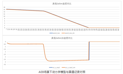

(3)标准化验证流程:
环境搭建:在测试场进行标准的车辆动力学测试(如双移线、阶跃转向)。
数据采集:记录车辆的输入(方向盘转角、制动压力)和状态输出(车速、加速度、横摆角速度)。
数据分析:在仿真中输入相同的控制序列,对比仿真动力学模型的输出与实车数据的差异。
模型迭代:调整动力学模型参数(如轮胎魔术公式参数、悬挂刚度),直到仿真与实测的响应曲线RMSE在预设范围内(如横摆角速度误差<5%)[10]。
