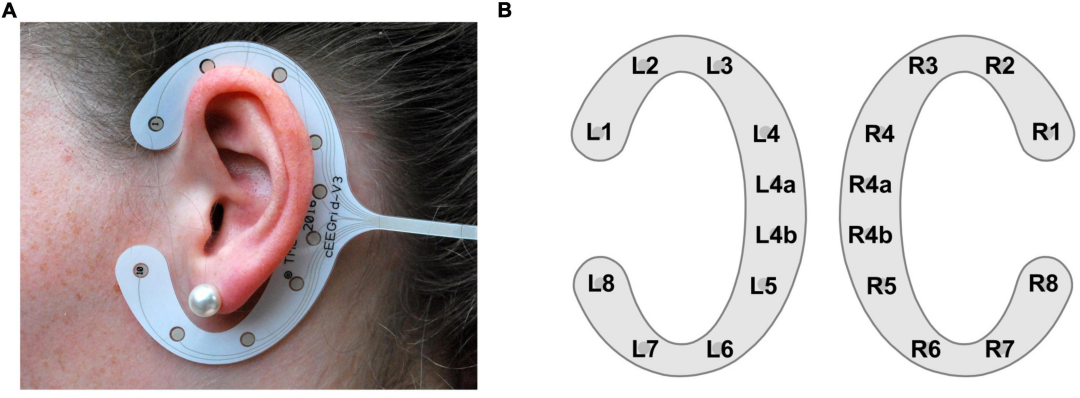

耳周脑电(如cEEGrid)是一种环绕耳朵放置的柔性电极阵列(图1),用于记录大脑电活动。其机理在于通过多个电极捕捉听觉皮层及相关脑区的电信号,进而通过上述三种方法解码听觉注意力状态。相较于传统脑电帽,耳周脑电具有隐蔽性强、佩戴舒适、适合长时间自然场景使用的优势(图1B),且能有效捕捉与听觉处理相关的神经信号,适用于日常环境中的注意力监测。

图1:cEEGrid电极布局与实验设置示意图
图1 分为两部分。图1A展示了一个cEEGrid传感器实物佩戴在左耳后的照片,直观体现了其隐蔽、环绕耳周的形态。图1B展示了分析所用的双耳cEEGrid电极布局图,明确标注了10个电极(每耳)的位置、接地和参考电极(R4a, R4b),以及分析时为了对称性而移除的电极(L4a)。图1 是理解整个研究技术基础的关键,它证明了该设备在不大幅改变外观的情况下,能提供多通道、双侧的脑电记录能力,为实现自然场景监测提供了硬件前提。

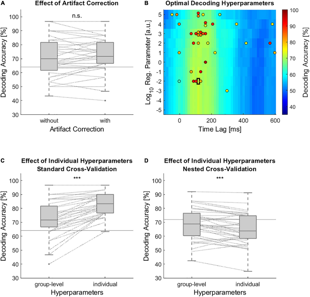

信号质量与抗干扰能力:需使用如ASR等伪迹校正方法处理运动、眼动等噪声(图2A)
个体化模型优化:研究发现个体化超参数(如时间窗和正则化参数)可显著提升解码准确率(图2C)

图2 以四个子图系统展示了提升解码准确性的探索。图2A 显示,使用伪迹子空间重建(ASR)进行校正后,解码准确率(72.13%)与未校正(71.3%)无显著差异,表明对于长片段(60秒)数据,运动等伪迹对解码模型的干扰有限。图2B 的热图揭示了最优解码参数(时间窗与正则化参数)在个体间存在显著差异(彩色散点),而群体最优参数(黑框)仅为折中选择。图2C 验证了参数个体化在常规交叉验证中的巨大优势,能将平均准确率从71.3%提升至82.59%。图2D 通过嵌套交叉验证揭示了关键限制:当使用更严谨的验证方法防止过拟合时,个体化模型的优势消失,群体模型反而更优。这说明个体化模型的有效性高度依赖于大量、高质量的个体数据,为未来实际应用(如助听器)的数据校准策略提供了重要依据。

语音包络跟踪:通过建模cEEGrid信号与语音慢波包络的关系,解码听者注意的说话者,并探索了伪迹校正与模型参数个体化对解码准确率的影响。

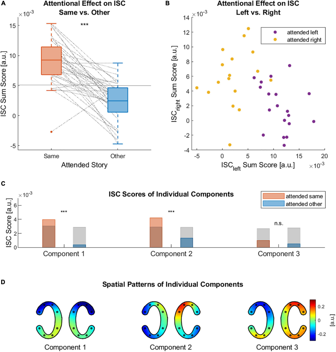

被试间相关性:计算不同听者之间脑电信号的同步性,以检验注意同一故事是否能产生更高的神经同步。

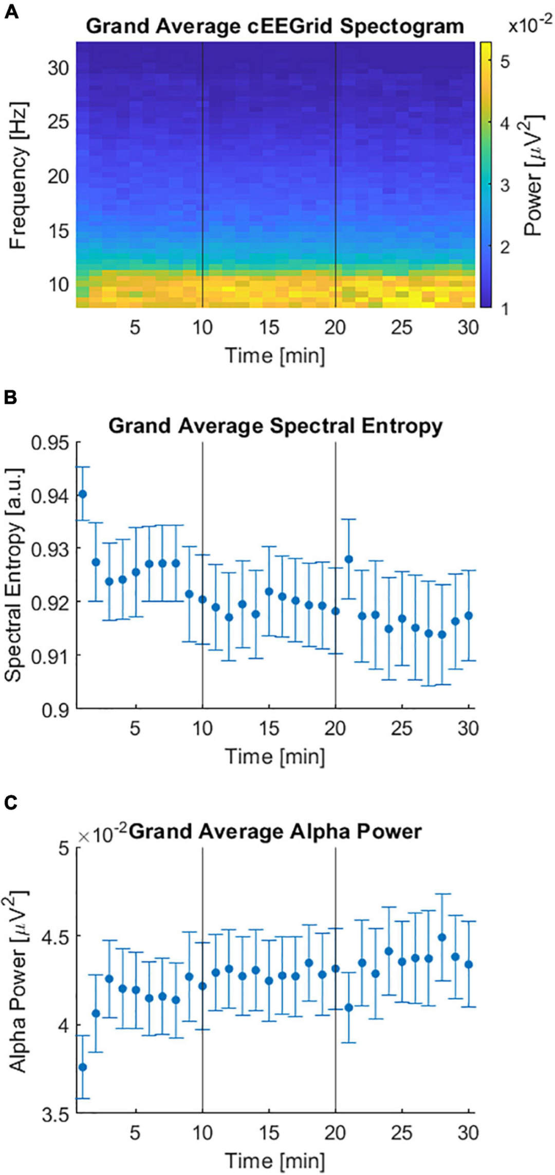

频谱熵:计算脑电频谱在8-32 Hz的熵值,作为评估注意力水平随时间变化的指标。

伪迹校正(ASR)并未显著提升解码准确率(图2A)表明在1分钟的长数据段下,伪迹对模型影响有限。
个体化超参数在标准交叉验证中显著将平均准确率提升至82.59%(图2C)然而,当使用更严格的嵌套交叉验证来防止过拟合时,个体化模型的优势消失,群体模型反而表现更优(图2D),提示充足的个体数据对于建立稳定的个性化模型至关重要。
被试间相关性揭示共享注意力:
注意同一故事的两名参与者之间的ISC总和,显著高于注意不同故事的参与者对(图3A)。这一“注意力效应”在ISC最强的两个成分上尤为明显(图3C)
基于ISC模式,能够以高准确率(左故事97.83%,右故事80.05%)对个体的注意方向进行分类(图3B)
该结果首次证明,即使使用电极覆盖有限的耳周脑电,也能可靠捕捉到基于注意力的脑间神经同步。
电极
图3:基于被试间相关性的注意力效应与解码
图3 证明了耳周脑电同样能捕捉到高级的、社会性的注意力神经标记。图3A直观显示,大多数参与者与注意相同故事者的ISC总和,显著高于与注意不同故事者的总和,证实了“共享注意导致神经同步”的现象在耳周脑电上依然成立。图3B的散点图显示,根据与“左故事组”和“右故事组”的ISC同步程度,可以清晰地将个体的注意方向分类开来,分类准确率极高,证明了ISC用于注意力解码的可行性。图3C进一步分解发现,注意力对神经同步的调制作用主要体现在前两个最强的相关成分上。图3D展示了前三个ISC成分的空间拓扑图,为这种同步性提供了神经生理学上的可视化解释,表明耳周电极能够捕捉到与注意处理相关的协同脑活动模式。
频谱熵反映注意力水平随时间下降:
在整个实验过程中,平均频谱熵值随时间显著下降(图4B)同时α波(8-12 Hz)功率则随时间显著上升(图4C)
这一模式与“注意力资源随时间消耗,抑制干扰的需求增加(表现为α波增强),导致注意集中度下降”的理论解释相一致。
电极
图4:频谱熵与Alpha功率随时间的变化趋势
图4 从“注意力水平”维度提供了证据。图4A频谱图展示了实验期间8-32Hz脑电活动的整体概貌。图4B是核心发现:平均频谱熵值在30分钟的实验过程中显著、持续地线性下降。结合前人研究,熵值降低通常解释为注意力集中度下降或心理疲劳积累的指标图4C提供了互补证据:与频谱熵下降同步,Alpha波段(8-12 Hz)功率显著上升。Alpha功率升高通常与抑制无关信息、内省状态或疲劳相关。两图结合,强有力地支持了“在长时间的双任务注意中,听者的神经状态发生系统性变化,反映出认知资源的消耗”这一结论。

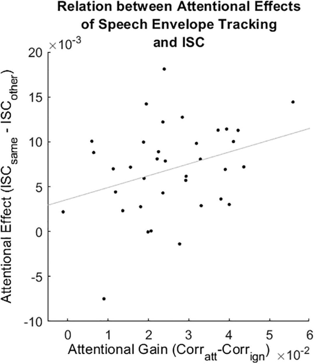

个体在语音包络跟踪中表现出的注意力增益,与其在ISC中表现出的注意力效应(ISC_same - ISC_other)呈显著正相关(图5)。这表明两种方法可能捕捉了听觉选择性注意力共同的核心神经机制。
然而,频谱熵(反映注意力水平/警觉度)与上述两种选择性注意力指标均未发现显著相关,说明注意力“水平”与“方向”可能是相对独立的认知维度。
电极
图5:选择性注意力度量指标间的关联
散点图5 揭示了两种不同解码方法的内在联系。它表明,个体在语音包络跟踪中表现出的对目标语音的神经追踪优势(选择性注意力强度),与其在ISC中表现出的与同注意者神经同步的优势程度,呈显著正相关。这意味着,一个能更好地将神经资源聚焦于目标说话者的听者,其脑活动也与同样聚焦的他人更同步。这提示两种方法虽然算法不同,但可能捕捉了听觉选择性注意力共同的高级认知神经机制。
