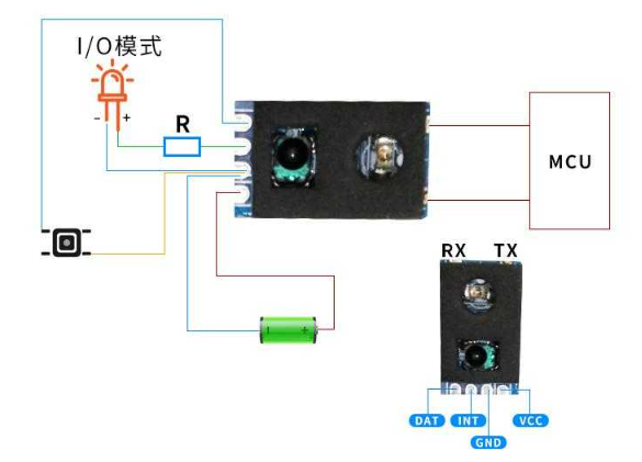

雷达模块采用斜向安装方式,固定于门口两侧,避免正面直射导致的误触发。对于小型笼体,红外模块以横扫方式布置在内部,确保宠物靠近时能被及时感应,同时避免因角度不当导致的漏检。
在功耗管理上,系统平时处于休眠状态,仅在传感器触发后唤醒主控系统进行RFID读取。通过缩短检测距离,降低误触发频率,系统在保证响应速度的同时,将功耗控制在最低水平,显著延长电池寿命。

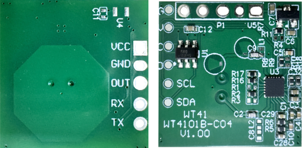

在三种不同的传感方案中,客户所采用的高精度WT41系列的人机交互传感芯片,采用了CMOS工艺,在单一芯片上集成了微波收发信机、雷达中频放大电路及信号处理器,是一颗全集成SOC
与传统雷达感应模块相比,WT41系列微波雷达传感芯片具有良好一致性和超高性价比。芯片默认工作在ISM频段,频率灵活可配,内置自适应校准算法,可有效解决各类干扰问题。尺寸仅20mm×20mm×1.6mm,工作电流最低至10微安,默认24微安,支持标准I2C接口,可与其他主控或传感器互联互通。
唯创知音
芯片感应距离范围正向1至14米,默认2米,发射功率小于5dBm,工作频率范围5.725GHz至5.875GHz,工作电压3V至5V,工作温度零下20至85摄氏度。模块集成感光检测功能,可调节感光强度,输出信号支持IO或PWM,输出电压0或3.3V,输出延时1秒。

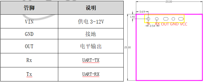

尺寸图及管脚图说明
