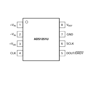

2.3 引脚配置
ADS1251采用SO - 8封装,各引脚功能明确。例如,+VIN和 - VIN为差分模拟输入引脚,CLK为系统时钟输入引脚,DOUT/DRDY用于输出串行数据和指示数据准备就绪等。
